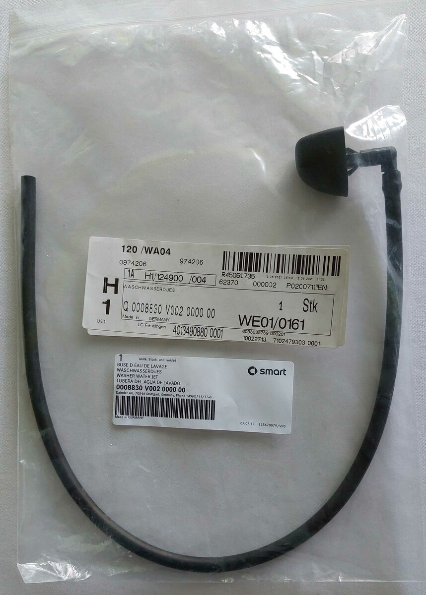

..und ich präsentiere die letzte, noch neu in Dtld verfügbare, Waschdüse 😜
Für die Lieferung aus dem anderen SC in Süd-Dtld wurden sogar 6€ P+P extra fällig.
Aufgrund des Alters werden jetzt einige Teile scheinbar echt knapp ..😣
Manche Teile sind schon länger nicht mehr lieferbar. Glückwunsch!😁
