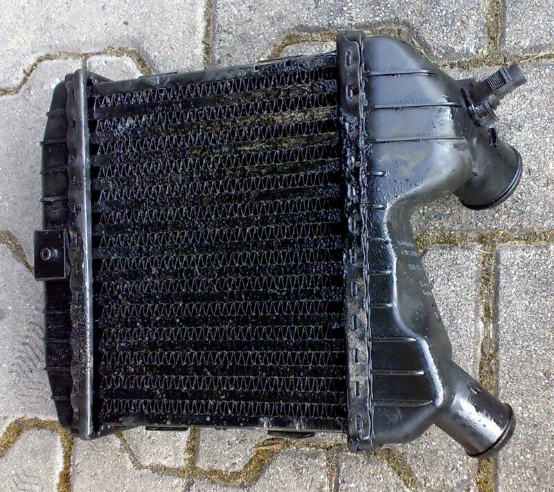

Hab meinen auch rausbekommen. Das mit den vier Radioblechen war ein guter Tip, hatte erst ziemlich rumgemurkst.
Mischventil konnte drinbleiben. Hab mal paar Bilder gemacht, sah ziemlich übel aus darunter.
Der ausgebaute Ladeluftkühler:

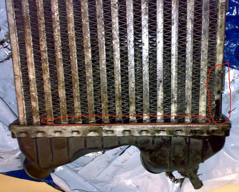

und hier sieht man schön, wo er durchgescheuert ist, da kann man auch nichts mehr flicken:

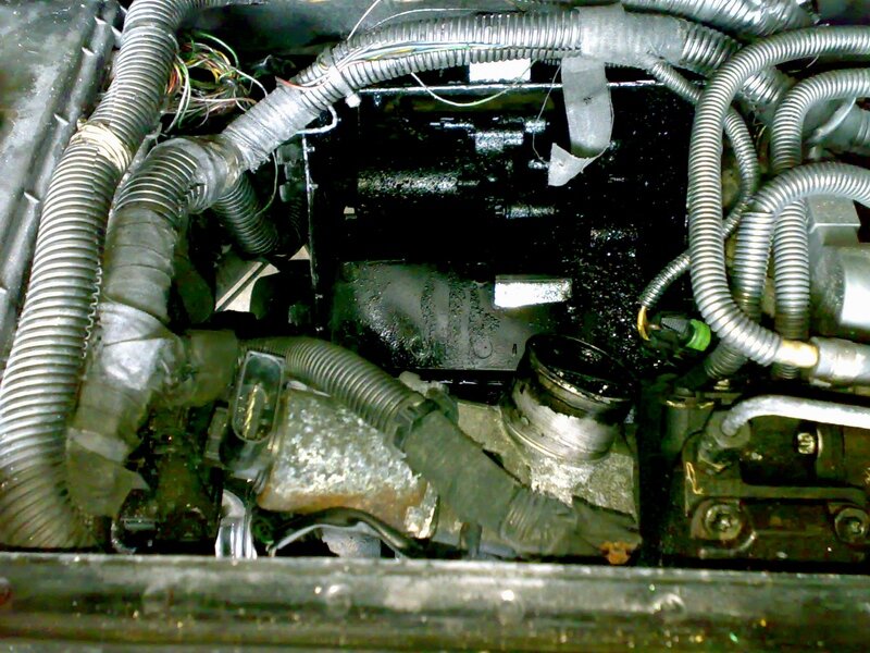

so übel sah es darunter aus:
Der alte hat die Nummer 0002490V005
als neuen soll man Q0000929V004 nehmen, werd mal schauen.

Hab schon ein neues Teil bekommen, war bei W&M vorrätig, ist vom Originalhersteller Behr/Hella. Hat mich mit Prozenten 147 Euros gekostet, dafür brauch man kein Gebrauchtteil reinbauen.
