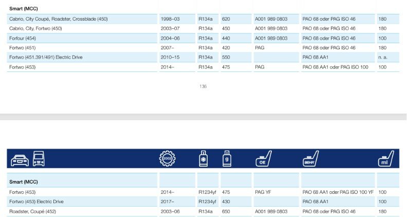

So gerade telefoniert und es wurden tatsächlich 550g befüllt. Er war nur irritiert, weil ihm sein System "451 ab Baujahr 2011" wohl 550g anzeigt - ich kenne jetzt die Details nicht, fairerweise ist er auch kein Smart Spezi.
Für diesen Freitag Termin vereinbart zum checken.
vor 13 Minuten schrieb Kazzig:
Dann hat er die Angabe des 451 ED verwendet, s. Bild oben! 😉
Endlich mal mit Profis arbeiten! 🙄
vor 2 Minuten schrieb Kazzig:
zum checken
Soll heißen: um die Menge richtig zu stellen.

Eigentlich müsstest Du ja noch Geld zurück bekommen, weil 130 g zu viel eingefüllt und berechnet wurden!  😉
Ich hoffe mal, der ist nicht auch noch so unverschämt und verlangt dafür jetzt noch mal Geld für die Korrektur des von ihm verursachten Problems! 😦

Bin gerade in der Werkstatt, die Anlage wurde evakuiert und neu mit 420g befüllt.
Ich habe nichts zahlen müssen, 10€ zurück bekommen und eine Flasche Sonax Scheiben Reiniger. Ich muss jetzt Mal testen.
