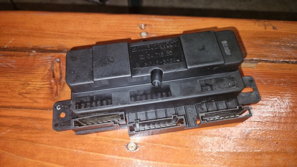

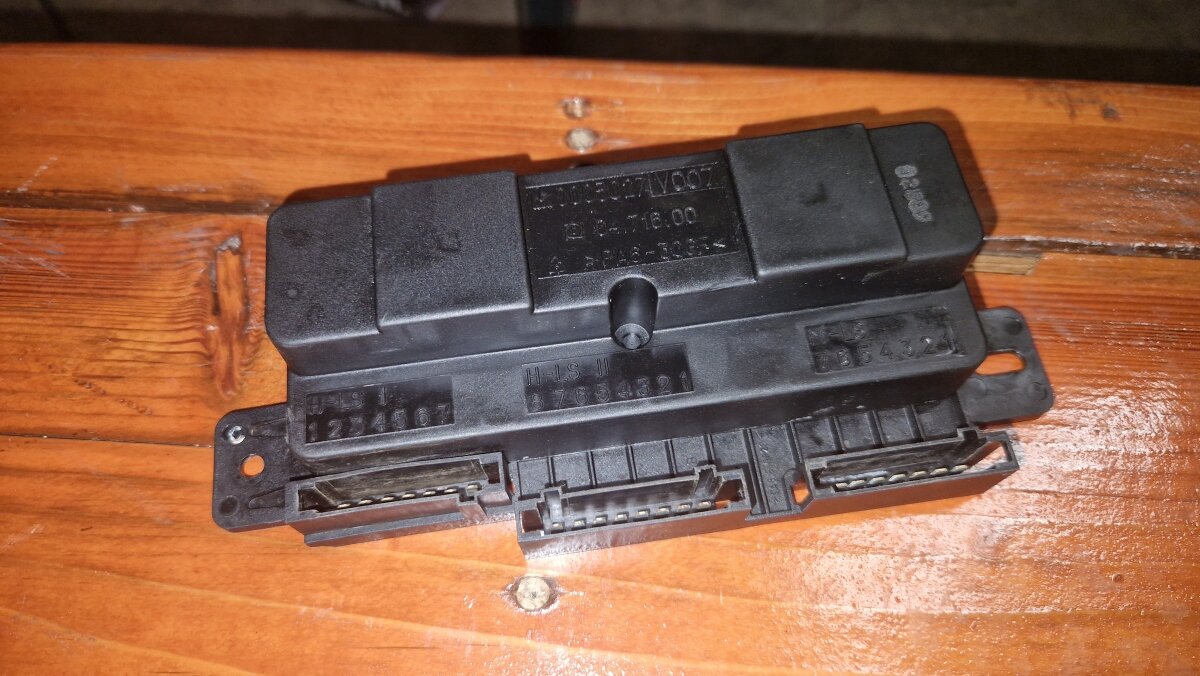

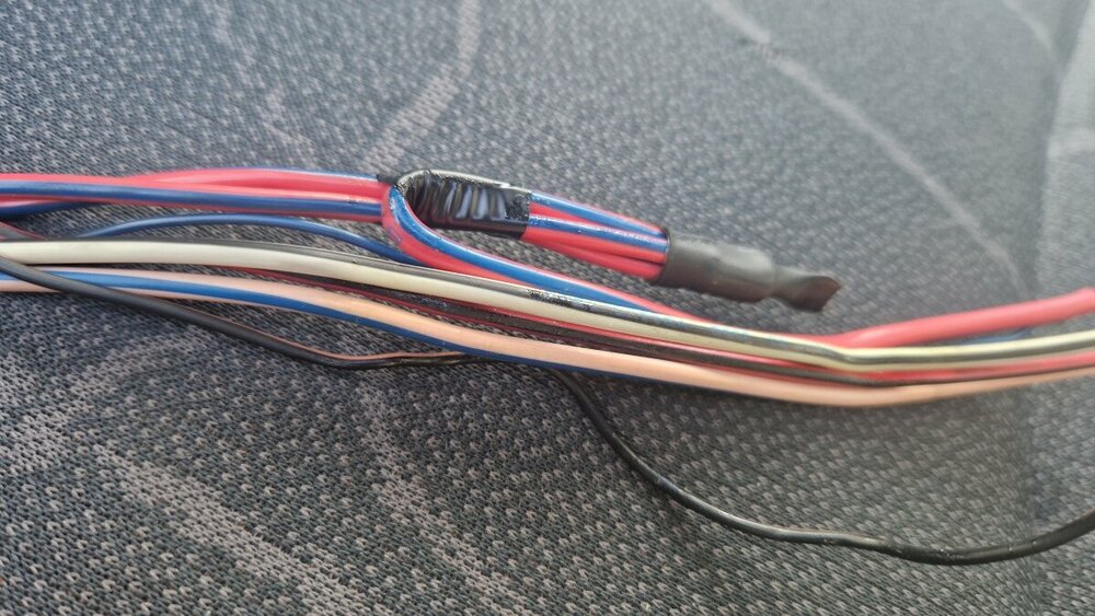

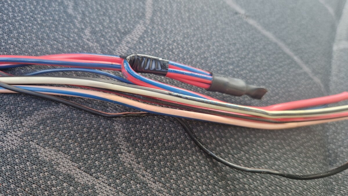

kleiner Zwischenstand: Meine Ersatzbox ist angekommen, vermutlich ist aber die originale Box nach der Reinigung und Überarbeitung auch noch einsetzbar. Dummerweise waren bei der Lieferung die Stecker nicht dabei, die sollten aber mittlerweile auch unterwegs sein. Dadurch wird die geplante Tour am kommenden Wochenende wohl ohne Smart stattfinden.

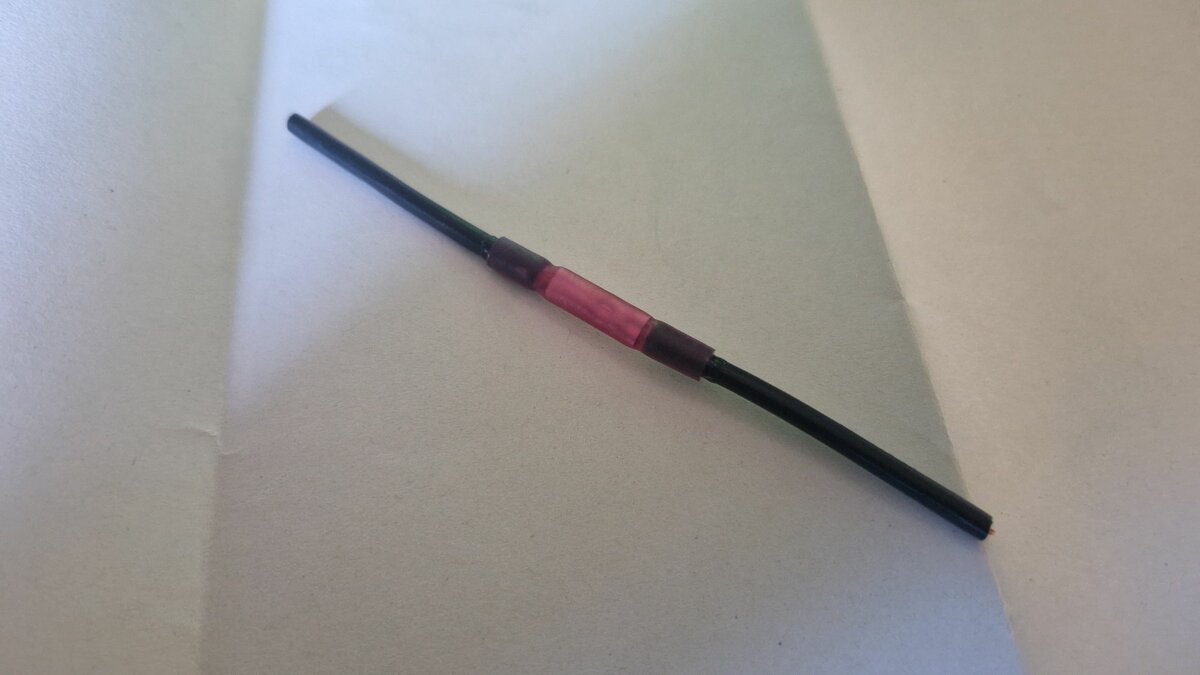

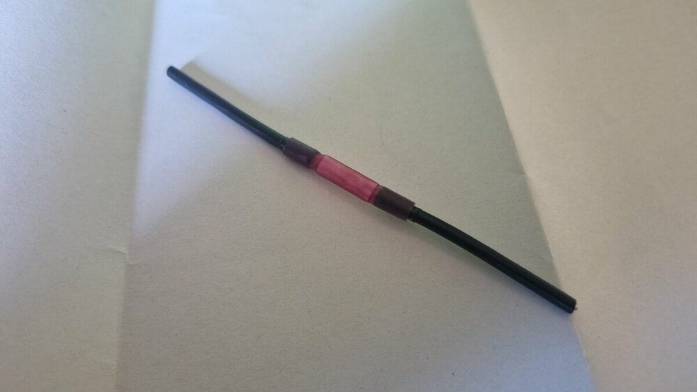

Nach Berücksichtigung aller Feedbacks hier und an anderer Stelle, sowie der Befragung von Experten aus der Automotive-Kabelbaum-Entwicklung wurde unter Berücksichtigung der bisherigen Konstruktion und der gegebenen Umgebung und Anforderungen die Reparatur mit Crimpverbindern im Schrumpfschlauch bei Verwendung einer professionellen Heißluftpistole als die insgesamt sinnvollste und einfach durchzuführende Reparaturvariante ausgewählt.
Ein Probestück wurde bereits erstellt, meine Bedenken, dass der Schlauch durch die Crimpzange beschädigt werden könnte hat sich nicht bestätigt. Trotzdem werde ich jede bearbeitete Stelle entsprechend sorgfältig prüfen.
Ein Musterstück sieht dann so aus:
Sollte sich aus irgendeinem Grund herausstellen, dass diese Reparaturvariante doch Probleme macht, gibt es noch die Edelvariante: Ich versuche über einen Spezialisten herauszufinden, wer der Hersteller des nicht mehr lieferbaren Steckers war. Darüber sollten sich die Typen der einzelnen Kontakte identifizieren lassen, die wohl etwas einfacher zu beschaffen sind, da es da nicht so viele Varianten gibt. Dann kann aus einem alten Kabelbaum ein bereits belegter, aber nicht verbrannter Stecker herausgeschnitten werden, die alten Kontakte ausgepinnt und die neuen Kontakte angeschlossen und eingebaut werden. Dabei können Kontakte, die nicht beschädigt sind übernommen werden. Somit würde ich bei dieser Vorgehensweise nur sehr geringfügig und definitiv in der Toleranz Leitungslänge verlieren.
Für den Standardfall nehme ich aber erstmal die einfache Lösung.

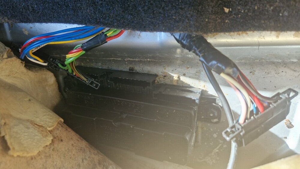

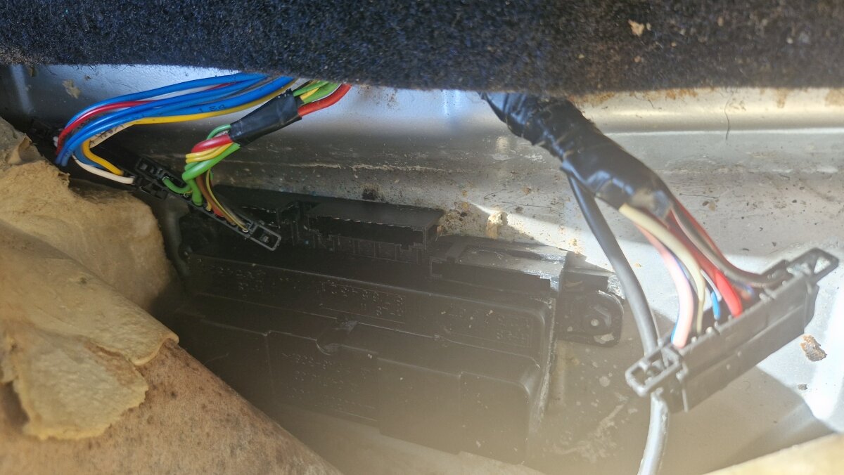

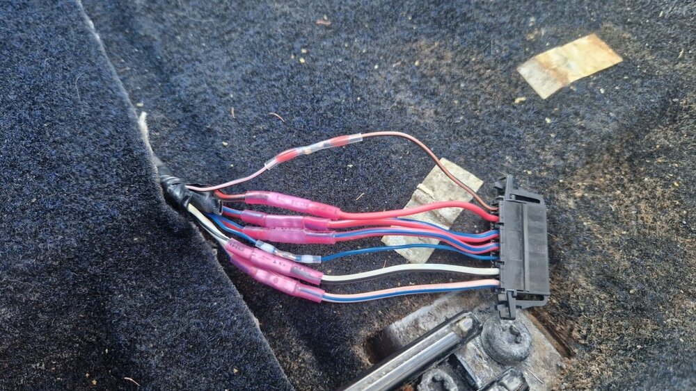

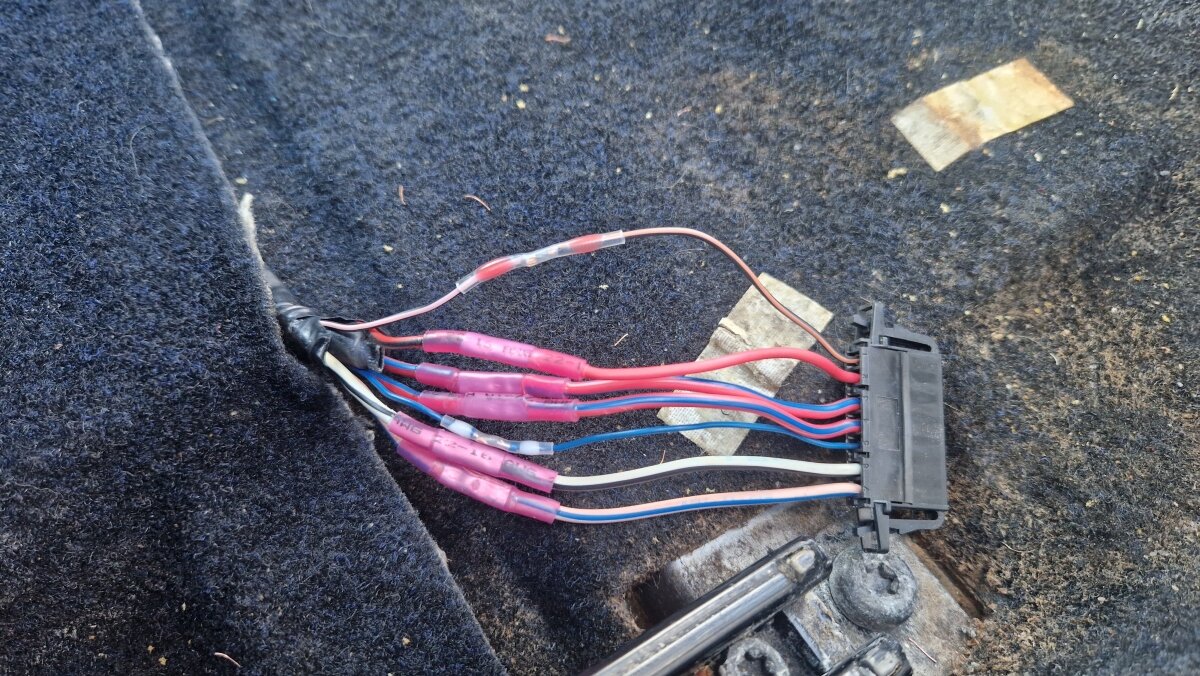

mittlerweile sind die notwendigen Ersatzteile da und ich bin von einer Dienstreise wieder retour. Bei passendem Wetter also eine gute Gelegenheit, den neuen Stecker zu implantieren.
Vorher habe ich mir den Kabelbaum in meinem Smart und am Ersatzstecker nochmal genauer angeschaut, ich hatte diese Stelle für bei der Feuerwehr geflickt gehalten. Das ist aber tatsächlich serienmäßig so gebaut unt vom Niveau her nicht besser als mein Gebastel:
Daher mache ich mir mit meiner aktuellen Lösung keine Gedanken mehr, ob das gut genug ist.
Die Relaisbox und die anderen Stecker habe ich als Ersatzteil griffbereit, aber bisher durch erfolgreiches Bearbeiten der Originalteile noch nicht gebraucht. Der Smart schaltet und fährt vorwärts und rückwärts, eine ausgiebige Probefahrt steht noch aus.
