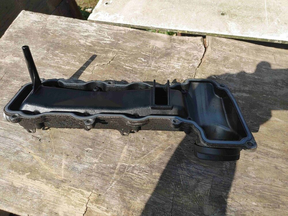

Wie man im 451 an den V-Deckel rankommt , weiß ich nicht. Ich vermute , man muß den Motorrahmen an seinen vier Schrauben
etwas lösen , um den Deckel abzubauen.
Meines Wissens gibt es die Dichtung aber garnicht einzeln , sondern mam muß den ganzen Deckel mit der integrierten Dichtung
kaufen.
Man kann im ersten Step auch am vorhandenen Deckel die dichtung rausnehmen , alles reinigen und unter Zugabe mit einer geeigneten Dichtmasse alles wieder zusammenbauen.
Leider hast du noch nicht verraten ,wie der Ölstand im Motor ist, weil wenn der zu hocch ist mußt du vielleicht garnichts an der Dichtung machen und nur den Ölstand korrigieren.

wenn es so ist wie ich vermute ist es nicht schwer , weil du den Motor nur um ca. 1 cm tiefer bringen mußt, für solche geringen
Änderungen brauchst du noch nicht mal die berühmtem Absenkschrauben ,sondern du löst nur die vorsichtig die vorhandnenen
Schrauben. Trotzdem zur Sicherheit den Motor von unten abstützen, falls auf einmal das Gewinde zu kurz wird.
Bevor man diese Arbeit macht , sollte man 99,9% sicher sein , daß die Undichtigkeit aus dieser Dichtfläche kommt. Also vorher allse mit Bremsenreiniger und einer alten Zahnbürste reinigen und schauen ,
ob das Öl da wirklich rauskommt.
Ich kann mir das bei deinem mit der geringen Laufleistung nicht vorstellen.
Im allerersten Step könnte man auch mal prüfen , ob denn die Deckelschrauben alle fest sind.
