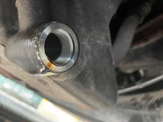

Alles in Ordnung, Gewinde ist ok und hat das Drehmoment (65NM) gehalten.
Ich stelle das Risiko aber nicht in Frage.
Habe das Gewinde immer wieder mal mit Kriechöl behandelt wenn der Motor warm war, und vor dem Lösen richtig warm gefahren und mit Heißluft Fön auf Temperatur gebracht, dann wieder Kriechöl und vorsichtig mit Gefühl versucht zu lösen.
Anbei ein Bild vom Gewinde an der Ölwanne, vielleicht kann mir jemand sagen ob das schon die verbesserte Version ist.

vor 2 Stunden schrieb smarty_07:
Urteile selbst, folgend sind bei Versionen zu sehen:
Am 25.4.2026 um 21:06 schrieb yueci:
Und hier das Gewinde der alten Ölwanne im Vergleich zur neuen - man achte auf die Materialmenge um das Gewinde:
übrigens war nie das Gewinde selbst das Problem, sondern die Sprödigkeit des Aluminium Gusses im Alter.

vor 5 Minuten schrieb yueci:
urteile selbst, folgend sind bei Versionen zu sehen:
Tja, schwer zu erkennen. Denke eher nein.

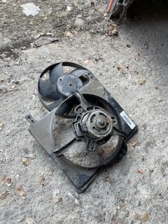

Ich hab den Lüfter vom LLK nicht über die Motorklappe rausbekommen. Nur zum Radhaus ging es.
Habe das defekte Gebläse vom LLK grade getauscht. Es ging sehr knapp raus und noch schwerer wieder rein. Aber letztendlich ging es nach oben raus.
- Schlauch LLK zum Drosselklappengehäuse ausbauen
- Luftfilterkasten Oberteil ausbauen, lösen
- Ansaugschlaucj samt Luftberuhiger nach oben weglegen (Vorsicht das des nicht reißt)
- Gebläse vom LLK trennen und nach links oben rausnehmen. Ggf Blech ein paar mm nach oben biegen, nach Einbau wieder zurück. Bei dem defekten Lüfter war übrigens nur dieses Halteblech weg das das Lüfterrad auf der Welle befestigt. Sicher eher ein Einzelfall und kein häufiges Problem.
vor 47 Minuten schrieb smarty_07:
Hatte ich bei 2 von 6 Smarts bisher.
Eigentlich braucht der Motor das Gebläse nicht wirklich, oder? Selbst jetzt bei 30 Grad Celsius merke ich keinen Unterschied. Klar ist es besser wenn es funktioniert.
