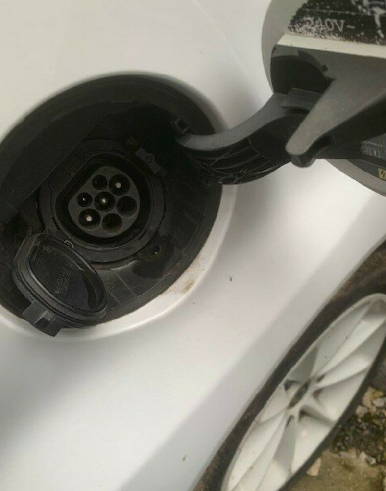

Wie viele Kunden haben sich denn damals für den Schnellader entschieden, war es eher die Mehrheit opder eher die Minderheit? Woran kann man denn verlässlich erkennen, ob das Fahrzeug den Schnellader verbaut hat (bzw. nicht verbauit hat)?
Bei diesem Fahrzeug hier steht ja zum Beispiel explizit "Schnellladezeit 1h", der wird den also haben, bei dem hier könnte es auch einfach vergessen worden sein.

vor 6 Stunden schrieb Salzfisch:
Woran kann man denn verlässlich erkennen, ob das Fahrzeug den Schnellader verbaut hat (bzw. nicht verbaut hat)?
Normalerweise sollte man dies am Aussehen der Ladebuchse unter dem "Tankdeckel" erkennen können.
Unten mal das Bild eines kleinen 3,x kW Laders mit nur einer Phase.
Bei dem großen Bordlader sind die unteren zwei "Löcher" ebenfalls mit dicken Pins bestückt.
Das sind dann die anderen beiden Phasen.
