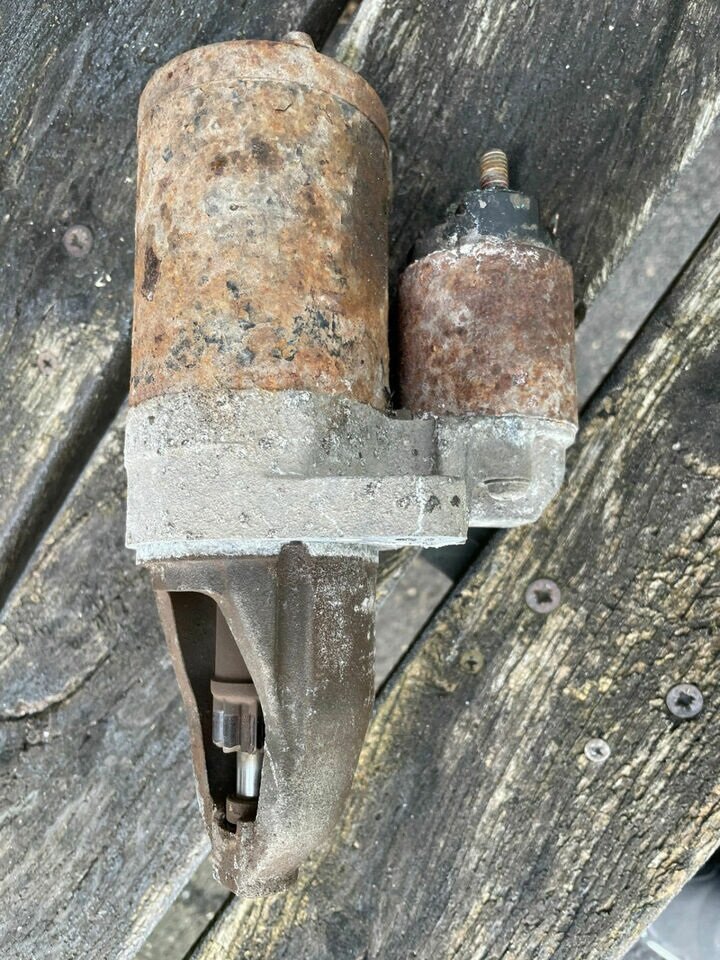

Der Anlasser ist beim 451er Smart relativ ungeschützt gegen Spritzwasser verbaut.
Deshalb sieht er in der Regel nach einigen Jahren aus wie auf dem Bild unten zu sehen.
Von daher könnte es schon sein, daß hier Deine Probleme liegen, aber aus der Ferne ist das natürlich schlecht zu sagen, wenn man das Geräusch nicht selbst gehört hat.
Aber im Gegensatz zum 450er Smart ist er relativ einfach selbst zu tauschen. Man muss allerdings von unten her ran. 😉

Es könnte aber auch an der Zuleitung bzw. am Kabelschuh am Anlasser liegen, in den die zwei dicken Kabel gehen. Das eine kommt von der Batterie, das andere geht zum Generator weiter.

es ist zumindest nicht falsch die Stromkabel zu prüfen, auf dem Bild sieht man von unten auf die Kupplungsglocke, mit ausgebautem Anlasser. Der Kabelschuh im roten Rechteck hat zwei dicke Kabel, wovon sich einer gelöst hat. Meine Symptome waren unzureichend ladende Batterie und ab und an Startverweigerung. Bei der Gelegenheit kannst du auch den Starter selbst und die Verkabelung am Starter prüfen - oft gibt es dort auch Probleme, bei diesem Wetter würde ich die paar Euro für eine Mietbühne investieren und das überprüfen.
Für den späteren Schutz kannst du es mit Korrosionsschutz behandeln und den Spritzschutz des MoPf Teilenummer A4515240129 installieren.

Das kommt dem glaube ich sehr nahe. Das Geräusch ist so ein ein metallisches Knirschen/Kracksen, vergleichbar mit dem Geräusch, wie wenn man bei einem Auto mit einer manuellen Schaltung den Gang nicht richtig reinkriegt oder die Kupplung zu früh kommen lässt.
Zügig wechseln. Sollte das Ritze mal mehrere Sekunden nicht ausscheren und hängen und du gibts Gas, dann kann aufgrund irrer Drehzahl  im Anlasser der Anker auseinanderfliegen. Dann geht nix mehr.

Möglicherweise. Deshalb solltest du den Anlasser bald erneuern lassen. Wenn das Geräusch daher kommt.
