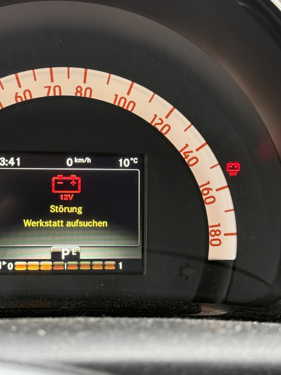

Seit heute kommt folgende Meldung: Batterie 12V Störung, Werkstatt aufsuchen.

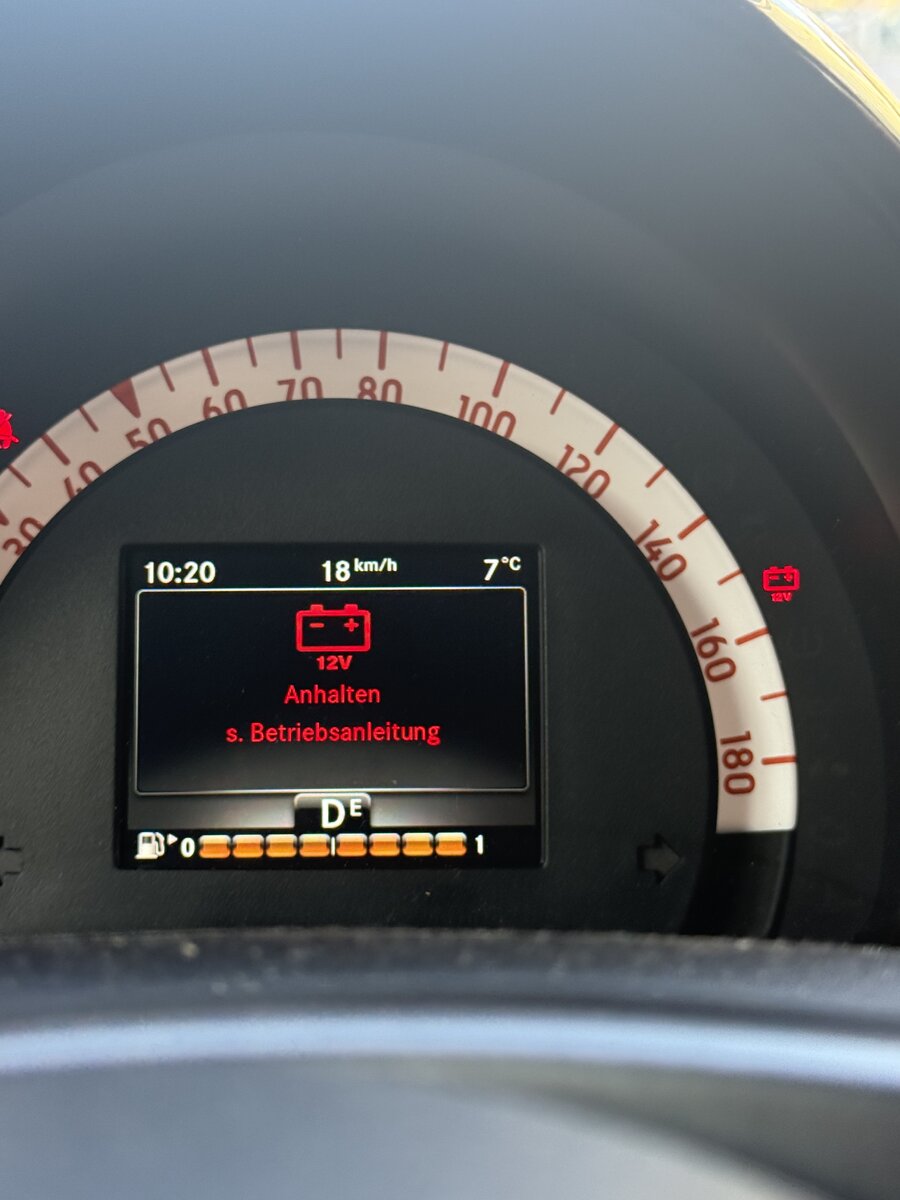

Danke erstmal für die Antworten. Die Fehlermeldung ist teilweise weg. Mittlerweile ist diese folgende Fehlermeldung zu sehen, die nur ab und zu auftritt. Mal ist sie da für 3-4 Minuten, dann 1 Minute weg, dann 2 sek da, dann wieder da für 3-4 Minuten. Zufälligerweise habe ich entdeckt, dass das Tempomat nicht funktioniert, sobald die Meldung erscheint.. oh man

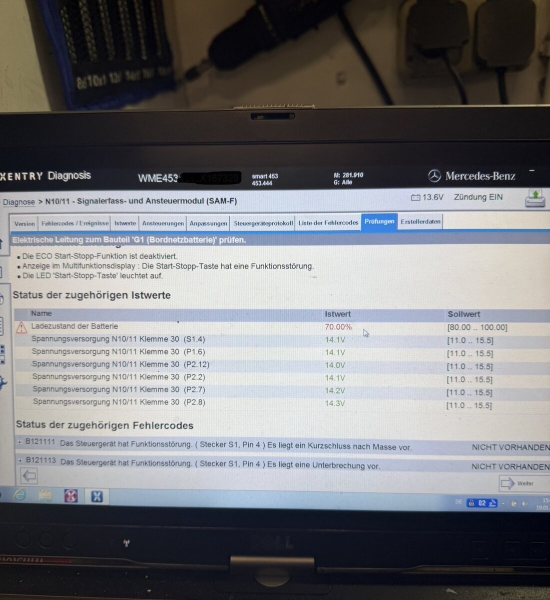

Unglaublich.. Gerade mit einem richtigen Lesegerät auslesen lassen. Neue Batterie 70% Istwert!! Wahrscheinlich ist es der Grund. Werde die Batterie aufladen und dann mal schauen.

@380Volt & @maxpower879 Danke für eure Antworten. Das ich 1980 bin, das weiß ich. Ich bin absoluter Laie. Ich füge euch mal den Werkstatt Bericht und den Bericht der Diagnosesoftware von Mercedes hinzu, vielleicht hilft dieser weiter??
Hier der Bericht: https://postimg.cc/gallery/4hQt1SH
(kann hier keine Bilder anhängen, da diese zu groß sind)
