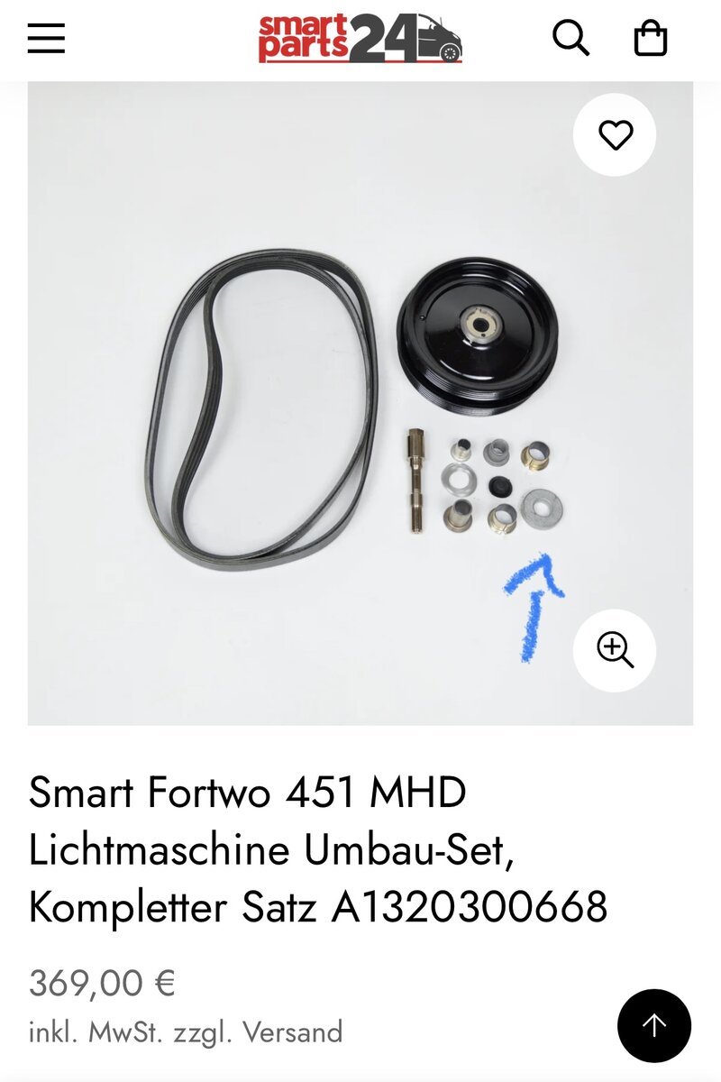

Ich habe noch einmal zu dem Decoupler recherchiert, möglicherweise liegt da der Fehler. Da brauche ich aber euer Wissen.
Laut Mercedes, bei welchem ich die Sechskantschraube bestellt habe, um eine neue zu verbauen, wird bei dem Decoupler die Schraube ohne Unterlegscheibe verbaut. Online finde ich häufiger Komplettsets, wo dennoch eine angepasste Unterlegscheibe dabei ist (siehe Bild). Die alte Unterlegscheibe ist ja viel zu groß und kann nicht mehr verbaut werden.
Laut Mitarbeiter benötigen nur noch die CDI diese Unterlegscheibe.

vor 4 Stunden schrieb Benn030:
Info aus dem WIS zum Thema Aus-, Einbau der Teile und Info zur Änderung der Lagerung und es Decouplers beim MHD.
1734338668_Keilrippenriemenaus-einbauen_Seite_1.thumb.png.2f8511a1ed49542bda99aec07498a04b.png1494559131_Keilrippenriemenaus-einbauen_Seite_2.thumb.png.c285551d4d36ad7be4def74dfcbac16c.png1722254550_Service-Information_EntfallRiemenscheibeKurbelwelleundLagerbolzenalsErsatzteil.thumb.png.0a7517d8cd305eaf1f72fc1b89ad8971.png
