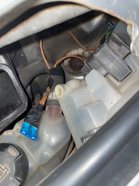

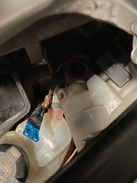

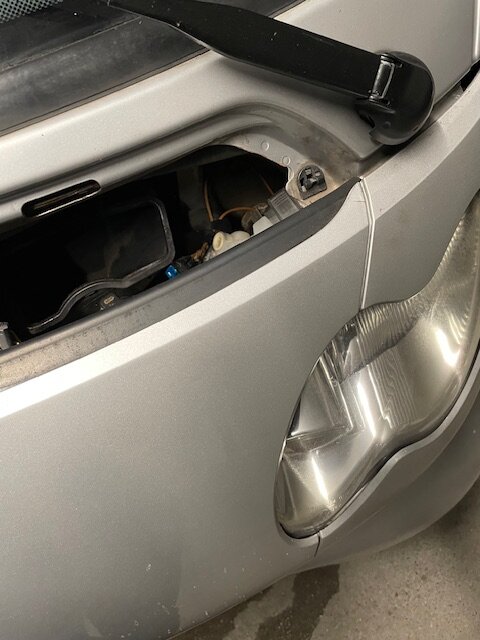

Hallo ich habe mir vor kurzem einen Smart 450 gekauft, leider ist sehr viel defekt oder verbastelt worden was ich erst nach dem Kauf merkte. Das Abblendlicht geht zwar an auch bei Zündung aus, aber es geht nicht mehr AUS wenn ich den drehlichtschalter aus AUS stelle, wenn der Motor an ist und ich auf AUS drehe geht es auch nicht aus erst wenn ich die ZÜNDUNG auf AUS stelle also Motor aus, Zündung auch aus ist das Abblendlicht erst aus. Habe dann vorne über den Scheinwerfern die beiden Lüftungsgitter entfernt weil ich eh Scheibenwischwasser nachfüllen wollte und durch Zufall auf der Fahrerseite eine Abnormalität entdeckt das zwei braune Kabel zusammengeführt mit einer blauen 15A Sicherung wurden und eines der braunen Kabel in das fahrzeuginnere (Loch gebohrt durch Domlageraufnahme). Ich war daraufhin bei einem Mechaniker der sagte, nein das ist nicht normal aber auch etwas gefährlich wegen Brandgefahr, aber er wusste nicht warum das Kabel da unfachmännisch verlegt wurde. Ich hoffe ihr könnt mir weiterhelfen.

Es klingt mir aber so, als wenn das übliche Problem beim Smart 450 vorgelegen hat, daß der Lichtschalter zu heiß wurde. Da hat dann der Vorbesitzer möglicherweise einfach zwei extra Zuleitungen von Zündungsplus zu den Scheinwerfern gezogen und die abgesichert.

Vermutlich hat hier jemand Relais für die Scheinwerfer nachrüsten wollen und hat sich mit der Verschaltung vertan. Vermutlich hat er beim Einbau des Relais einfach vergessen die originale Verbindung zwischen Lichtschalter und Lampe aufzutrennen. Dadurch ergibt sich nämlich genau so eine unerwünschte Selbsthaltung.
Fragt man sich bloß warum man das da vorne verbaut. Direkt am Lichtschalter ist alles vorhanden um dort Relais einzubauen. Da wird am Auto nichts verändert außer dem Lichtschalter.
Vielleicht ist aber auch nur die "Norwegen-Funktion" freigeschaltet worden. D.h. Licht ist immer an wenn die Zündung an ist bzw. der Motor läuft, egal wie der Lichtschalter steht. Es gibt Länder da musst Du auch tagsüber immer mit Licht fahren, wenn Du keine Tagfahrscheinwerfer hast. Dafür gibt es diese Funktion. Dein Kabel kann auch für was ganz anderes angezapft worden sein.

Meine Frage ist, was dich jetzt an der Funktion stört-ok, vermutlich die Brandgefahr, aber die könnte man ja durch bessere Isolation bei der Durchführung eindämmen. Wobei mir sowieso nicht klar ist , wie man vom Scheinwerfer durch den Federbeindom in den Innenraum gelangt.

...oder durchs Radhaus hinter dem Panel unter der Türdichtung durch nach innen....??
Es würde mich interessieren, wo das Kabel innen ankommt.

Ich lade die nächsten Tage nochmal ein Foto hoch das Kabel geht direkt durch den Dom… so wie ich das sehe. Feucht war es nur hinten im Kofferraum.
