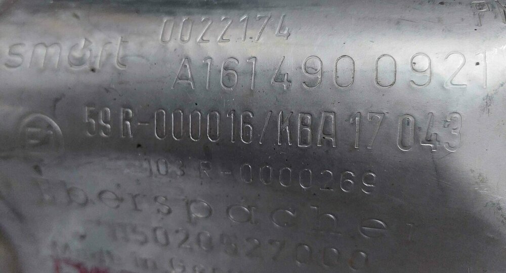

@dieselbub
dann sollte er diese Nummer haben:
Q0022174V004000000
>bzw. die KBA 17043
#KLICK#
So long ✌️

Es gibt wohl 2 verschiedene KBA Nummern. Der 17043 wie oben abgebildet ist der gängige. Dann gibt es noch welche ohne KBA Nummer. Die kannst/ darfst du am Bj.2002 nicht verwenden. Wenn der Pott sechs Sicken hat, hat er einen DPF. Der normale hat nur 4 Sicken.
Steht in deinen Papieren eine KBA Nummer? Wenn ja, dann ist es doch ganz einfach. Dann brauchst du einen Pott mit dieser Nummer. Bei mir steht z.B. die 17043 in den Papieren und auch auf dem Pott. Damit ist alles klar.
