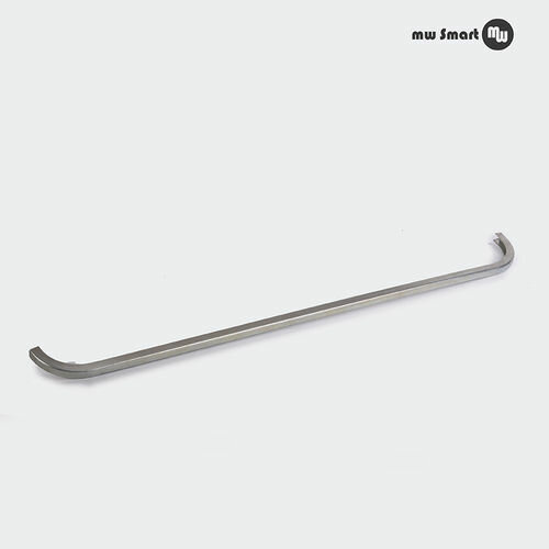

Hallo Gemeinede, hat evtl. jemand Erfahrung mit dieser Repaschiene für die berühmte Auspuffnaht ? Evtl. selber mal verbaut, und wenn ja, geschweißt oder geklebt...oder oder ?
Also ich habe sie mal testweise ran gedrückt, passt ja perfekt. Und sitzt eigentlich richtig stramm um die Biegungen. Hatte jetzt in Erwägung gezogen mir den Auspuff-Ausbau usw. zu sparen und die Schiene stattdessen mit Flüssigmetallkleber zu befestigen...zb. mit AGT 4er-Set Kaltschweißmasse für Metall, hitzebeständig bis 1100 °C, 400 g

an unserem 450er CDI habe ich vor einiger Zeit ein anderes U-Profil (hatte da noch etwas liegen) mit Presto Presto Haftstahl angebracht.
Hält bisher sehr gut und leise ist er auch.

Nein, das mag vielleicht auch gehen, das heißt wirklich Haftstahl und ist von Presto. Ist zweikomponentig.
Nach dem Aushärten kann man das Zeug sogar bohren und Gewinde schneiden.

Nee, muss er nicht, wenn mit der Reparaturschiene eine befriedigende und zumindest einigermaßen haltbare Alternative realisiert werden kann! 😉

Flick den Pott und gut ist. Haben einige schon mit der Schiene gemacht. Da muß er der Dieselfahrer durch, selten so'n Dünnschiss hier gelesen. Ich hab den jahrelang einfach mit der zerlöcherten Kante gefahren (kein rpf, sondern der originale), wurde nicht schlimmer, hu bzw au wurde nix bemängelt.

@Flick den Pott und gut ist......Genauso machen wir's....sehe ich auch so....nur mir fehlt immer noch die Antwort auf meine eigentliche Frage "Presto Presto"  ??  k.A. kenne ich eben nicht....evtl. noch 'n Tip Liqui Moly (?) etc.
