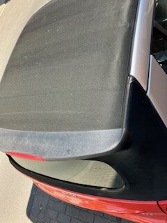

Hi Micke, ich habe tatsächlich für eine nagelneue Oberhaut und die  Gleiter mit Einbau 700€ bezahlt und bin super zufrieden,

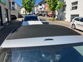

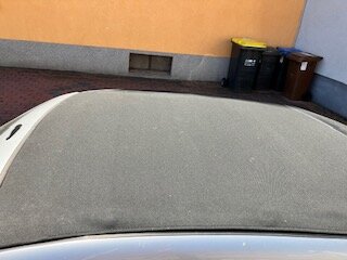

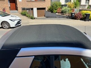

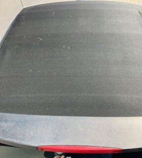

Ich wollte eigentlich bis zur nächsten Wäsche warten, aber hier sind ein paar Fotos, ist nicht so einfach zu fotografieren 🙂 Im Original ist es so schwarz wir auf dem letzten Foto.
