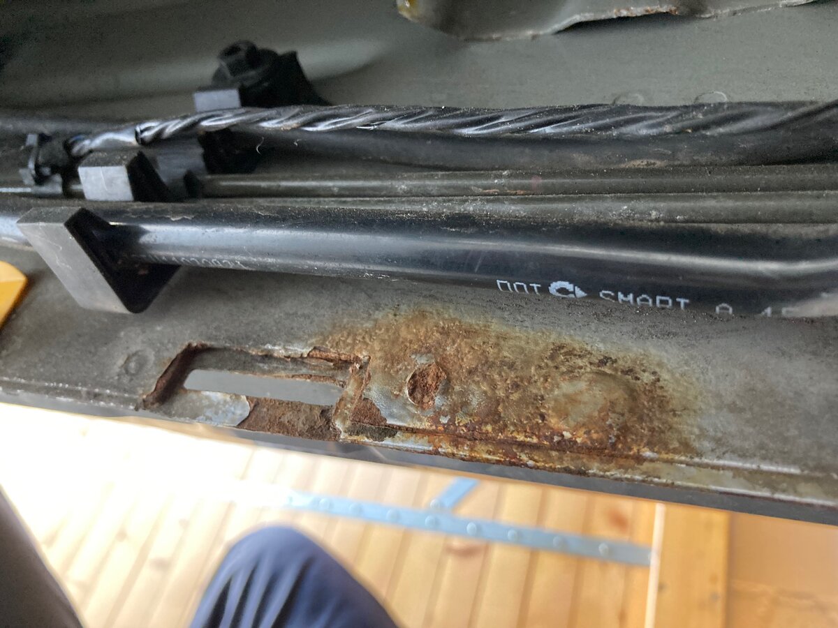

Neulich wollte ich die Kanten unterhalb der Kunststoffschweller (sichtbar, wenn man unter dem Auto ist) vom Rost befreien. Hierfür wollte ich dann die Kunststoffschweller demontieren.
Dies gestaltete sich schon als schwierig, da die davor montierten stählernen Schwellerrohre (ein Extra direkt am Neufahrzeug vom SMART Center verbaut) bzw, deren Befestigungsschrauben
bereits eins mit dem Schwellerblech waren.
OK, so brauchte ich nicht alle losschrauben, sondern konnte sie einfach sam verrottetem Blech rausreißen.
Was für eine Schei..e !!!

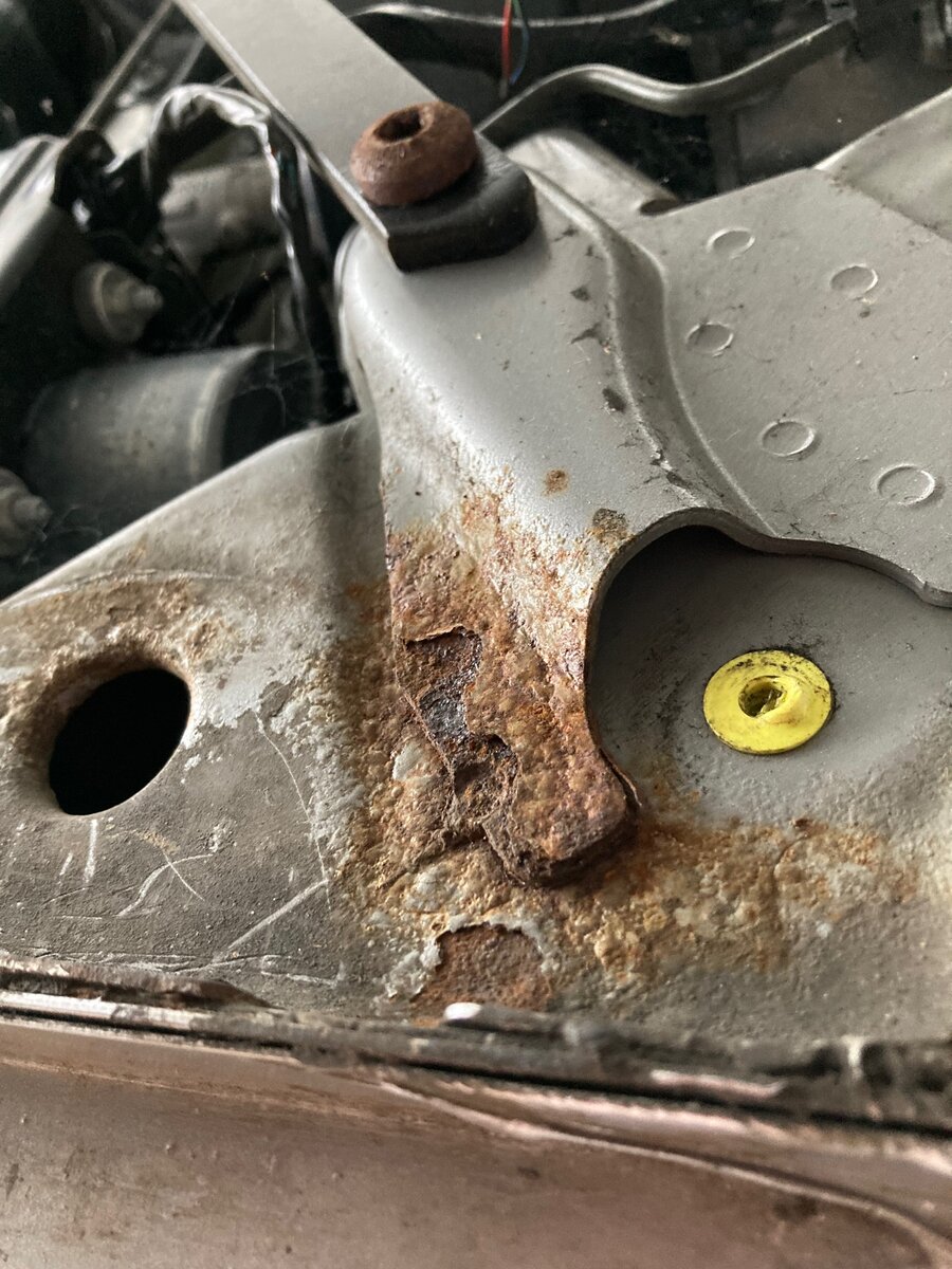

Zwei, drei Durchrostungen im äußeren Schwellerblech (seitliche). Die Endspitzen unter den Radhausschalen sowieso, aber die sind nicht das Problem.
Flaches Blech drauf, oder Glasfasermatte.
Sorgen machen mir die eben genannten Löcher an der Seite.

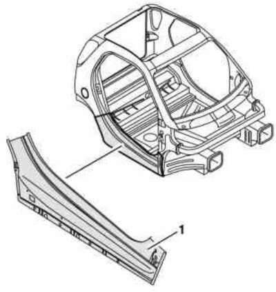

Denn hierfür gibt es keine passenden Reparaturbleche. Und einfach nur flachee Blech geht nicht so, auch fehlen dann die Löcher für die Spreizniete.
Nun habe ich mir überlegt auf dem Schrottplatz aus einem Schrott-Smart dieses Schwellerblech heraus zu flexen, um dann das benötigte Stück zuschneiden und in meinen Smartie
einschweißen zu können.
Meine Frage in die Runde : Gibt es jemanden, der so eine OP schon mal gemacht hat, oder mir Tipps oder alternative Rep-Möglichkeiten für diese Stelle geben kann ???

Hallo Pille673,
hier Link wurde auch schon schön dokumentiert wie er seinen Smart
wieder überholt hat,bei seinem waren die Schweller wohl nicht durch.
Aber hier kannst du sehen wo es überall noch mehr Schwachstellen gibt...
Zu deinem Schwellerproblem:bei mir war auch unter dem Linken Schweller
ein Briefschlitz unter der Verkleidung den ich mittels eines gekantetem Blech
wieder zugemacht habe.Die längeren Schnitte habe ich mit dem Winkelschleifer
geschnitten und die kürzeren mit der Dremeltrennscheibe,die Schweisspunkte da habe ich das Blech so dünn geschliffen das ich es mit der Zange/Schraubendreher abhebeln/abdrehen  konnte.Alles Gerade geschliffen und entrostet
Schweissprimer drauf,dann das vorher gekantete und mit Bohrungen für die Punktschweissung versehene Blech mittels Punktschweissung wieder einschweissen + die Stossnähte,vorher auf Mass einpassen.Das Endspitzenproblem auch mit Blech reparieren (nimm aber keine Glasfasermatte...🤮)Dort war schon vorher eine Bohrung drin und die machst du jetzt auch rein,durch diese Bohrung gehst du wenn du das Auto länger erhalten möchtest mit Fluid Film oder anderen Hohlraumschutz,   mit Schläuchen reinsprühen damit du dort Ruhe vor Rost hast.
Bei dem Schweller kannst du mit etwas geschick die fehlende Bohrung nachträglich Bohren du kannst den Kunststoffschweller als Schablone nehmen,dann vielleicht erst Bohren und die Späne herauspusten oder Aussaugen und dann erst die Endspitzen und mit Hohlraumschutz füllen,wobei wenn du mit FluidFilm arbeitest
kleine Späne mit dem Zeug gebunden werden das Zeug kriecht in jede Ecke.Du musst aber die Wasserabläufe dann und wann kontrollieren damit in dem Schweller
kein (Kondens)Wasser stehen bleibt.Zum Glück lagen meine Durchrostungen nachher alle unter den Kunststoffverkleidungen also kann man von der OP nicht viel sehen
noch Fragen ?
Blech habe ich von meinen Chef bekommen,da kann ich dir keine Quelle nennen..
Viel Erfolg!
