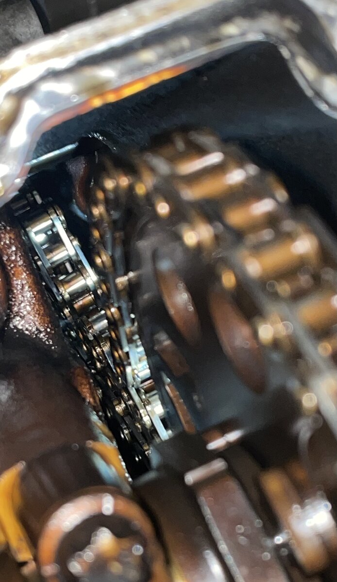

Während der dritten Probefahrt nach meinem CAN -Bus  Fehler ging der Smsrt plötzlich aus und ich konnte gerade noch in eine Seitenstraße hineinfahren.
Dann haben wir den Smart zu mir nach Hause geschleppt.

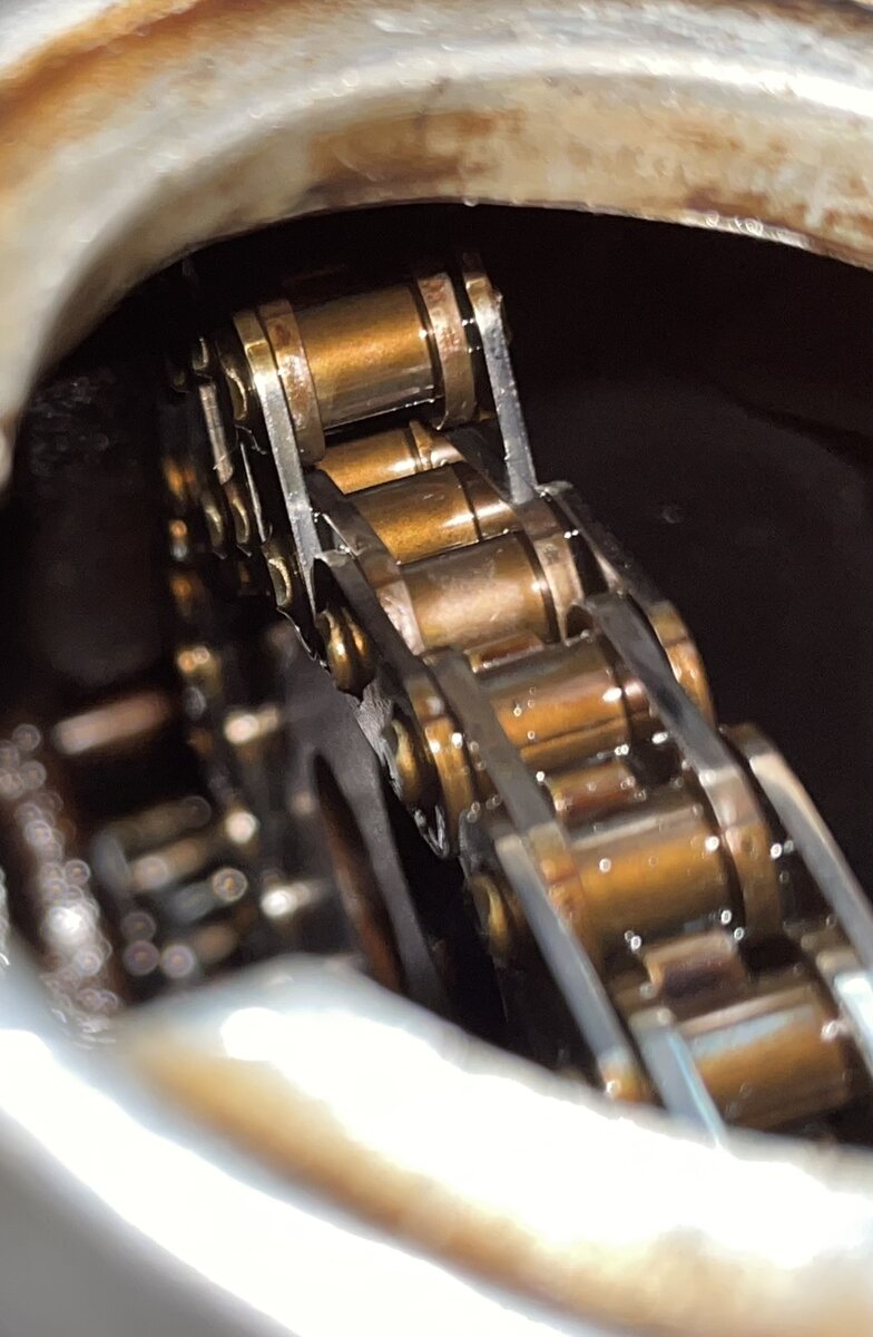

 Nach einigen Untersuchungen habe ich dann zufällig den Öleinfüllstutzen geöffnet, damit ich links daneben etwas mehr Platz zum Schrauben hatte. Da war es schon ziemlich dunkel.
Am nächsten Tag habe ich dann gesehen, das da die Steuerkette sichtbar ist.  Dann habe ich gedacht, fass das Ding doch mal an.
Und dann habe ich die Kette angefasst und bin mit dem Finger an dem Ding nach vorne gefahren.
Dabei ließ sich dann plötzlich das letzte Kettenglied, welches ich mit dem Funger erreicht habe, nach unten drücken….
Und dann gingen die Gedanken los..
wie kann das, was ist da los, Motorschaden..?

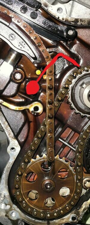

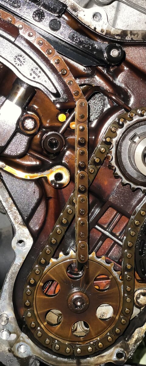

So, ne kurze zwischenmeldung..
Also das ist passiert…
ne Düse habe ich hier nicht gefunden..
Schöne Grüße und nen charmanten Abend
wünscht euch Guido..
 P.S.: Ichwürde euch echt gerne mehr Bilder hochladen aber diese 1. irgendwas MB Grenze nervt völlig.. Ich schneide die Bilder jetzt zurecht, damit das passt . Aber das klappt halt nicht mit jedem Bild..
Ein offenes Ende bei einer Endlos-Steuerkette ist im allgemeinen ein schlechtes Zeichen! 😉
Sieht irgendwie nach einem Kettenriss aus.
Die Öldüse für die Schmierung der Ketten befindet sich sogar noch an ihrem Platz, ich habe sie Dir mal auf dem Bild markiert! 🙂
Danke. Ich hätte das Ding nie als Öldüse erkannt..

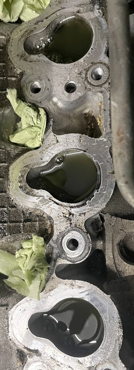

Es ist mindestens das mittlere Auslassventil krumm.
Die Einlassventile haben über Nacht kaum etwas Benzin  verloren.
Fällt unter Verdunstung.
nachdem ich den Turbo abgebaut habe und den Motorblock gerade hingestellt habe, habe ich die Auslassventile mit Benzin gefüllt.. Also besser gesagt, die Räume, in denen die sich befinden.
Beim ersten und  dritten Zylinder lief nach kurzer Zeit Benzin aus dem Auslasskanal heraus . Daher die Vermutung, das die in Ordnung sind.
Beim 2ten Zylinder ist nicht Chats herausgelaufen. Das Benzin ist dann in den Brennraum gelaufen .
 An den Kolben sind keine Beschädigungen zu erkennen.
Der Plan ist jetzt , alle Auslassventile zu tauschen, da die thermisch stärker belastet sind, als die Einlassventile.
Dann wollte ich noch die Hydrostössel, sowie die Ventilschaftdichtungen tauschen.
Von welchem Hersteller würdet ihr die Ventile, Dichtungen und Hydrostössel  nehmen?
