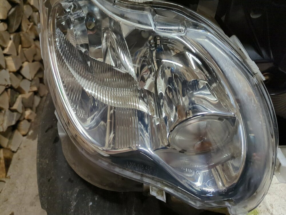

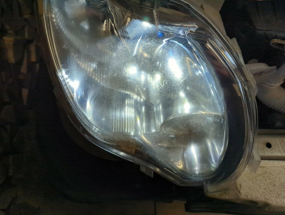

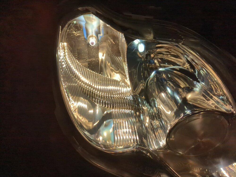

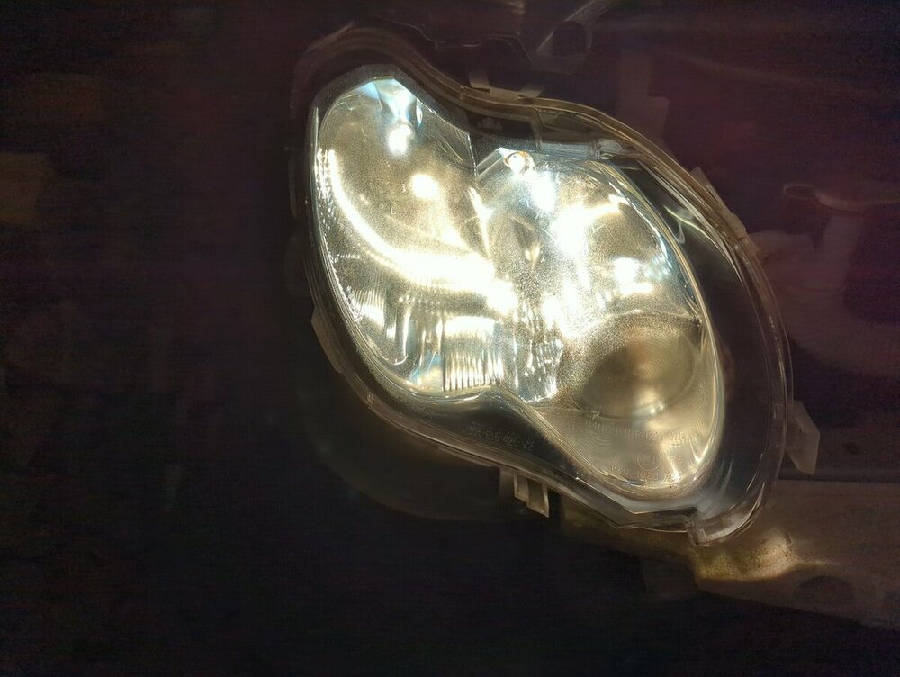

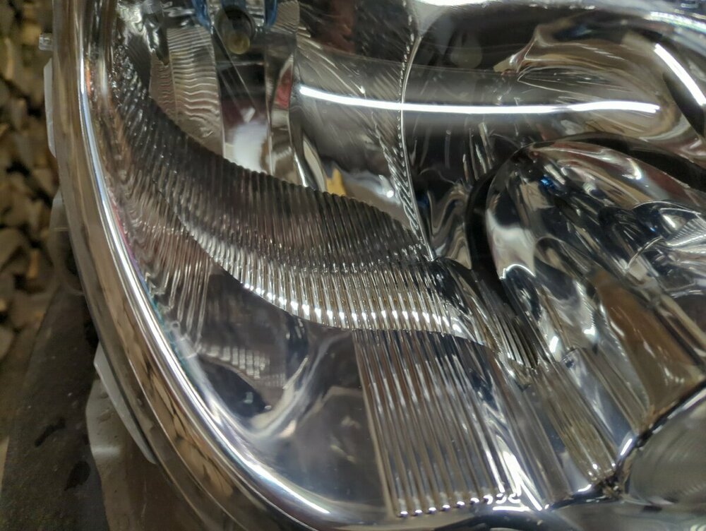

Habe hier Bilder von letztens versuchter Arbeit eingestellt, wurde aber anscheinend gelöscht, also hier nochmal wie es aussehen kann.
Vorher
Nachher
Vorgang wie oben im Video vom @SmarrrtSmarrrt
Danke nochmal.
Je besser ich vorschleif desto besser das Ergebniss. bis in die Ecken und dann auch mal ruhig alle papiere bis 3000 durchgemacht.
Das 180er kann ich mir sparen. Macht zu tiefe kratzer.
Und beim ersten mal immer so lange bis ich keine gelbe Farbe mehr sehe.
Meine gedankenstütze.
Nicht zum nachmachen gedacht 🙂
