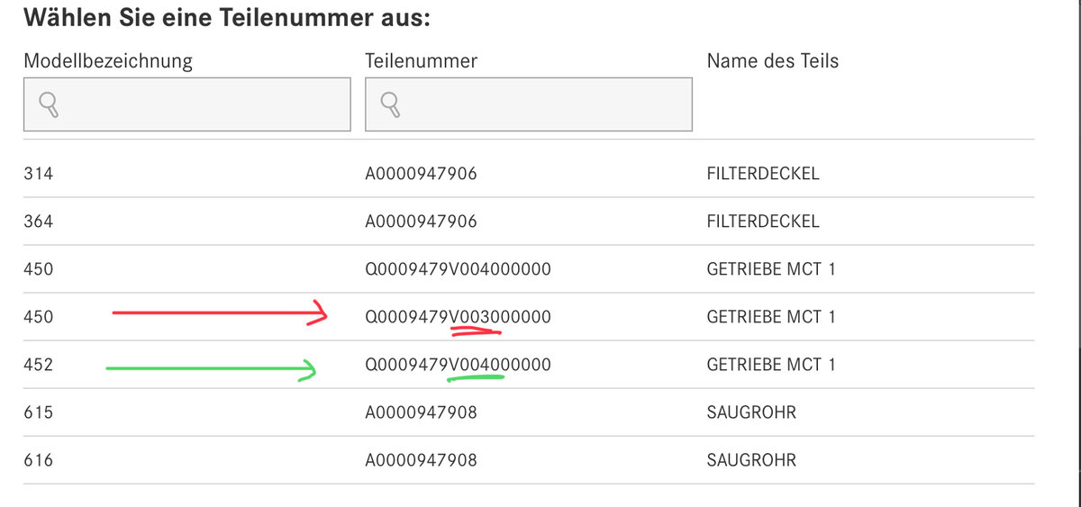

Teilenummern am Getriebe: 04030015090, 000 9479 V003, 08/03

Das Getriebe mit der Teilenummer xxxV003 gehört in den 450er, der 452 braucht xxxV004

Am 14.9.2025 um 15:03 schrieb Doppelpass:
Die Aussage ist falsch. Es ist das Originalgetriebe verbaut.
