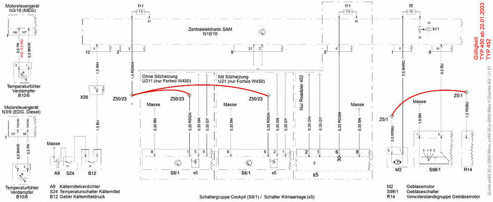

Ein Relais kann ich in der Relaiskonfiguration des Roadsters zur Ansteuerung der Magnetkupplung des Klimakompressors komischerweise nicht finden, siehe diese Seite,  aber die Magnetkupplung wird vom SAM aus angesteuert, siehe die Steckerbelegung des SAM auf jener Seite.
Auf dem Stecker N11-10 Pin 2 müsste die Leitung sein, die zu der Magnetkupplung führt.
Auf dem Stecker N11-9 auf den Pins 2 und 31 sind die Leitungen aufgelegt, die vom Bedienelement des Klimaschalters kommen, das sind die Eingänge in das SAM, der Pin 2 des Steckers N11-10 müsste dann der Ausgang zur Magnetkupplung sein.
Am Klimakompressor in der Rohrleitung befindet sich dann allerdings noch ein Druckschalter, der den Betriebsdruck der Klimaanlage überprüft, zumindest ist das beim 450er Smart so, deshalb gehe ich mal davon ausm das es beim Roadster ähnlich sein müsste.
Die Leitung führt dann über diesen Druckschalter zur Magnetkupplung.

Im Schaltplan ist auch keines eingezeichnet.

Dank eines hilfreichen Engels kann ich Dir den Schaltplan für den 450er Smart ab 2003 und auch den Roadster zur Verfügung stellen, s.u.
Dort siehst Du auch die beteiligten Komponenten, Stecker und Verbindungen bestätigt, die ich oben im Text schon erwähnt hatte. 🙂

Der Druckschalter der Klimaanlage ist ja nur ein Kontakt, der in die Zuleitung zur Ansteuerung der Magnetkupplung eingeschleift ist.
Es gibt aber meines Wissens keinen Drucksensor, der an die Steuerung rückmeldet.
Auch in dem Schaltplan ist ein solcher nicht eingezeichnet, d.h. die Steuerung kann zu dem Zeitpunkt eigentlich gar nicht wissen, daß die Anlage nur unzureichend befüllt ist und so reagieren.
Von daher wird zwar die Magnetkupplung nicht angesteuert und dadurch natürlich die Klimaanlage nicht eingeschaltet, die Steuerung kann das aber gar nicht wissen und so reagieren.

Das kann auch gar nicht anders sein, denn die Steuerung bekommt ja kein Feedback, wenn der Druck der Klimaanlage nicht mehr den Vorgaben entspricht, dann zieht zwar die Magnetkupplung des Kompressors nicht an, weil der Druckschalter in der Klimaanlage keinen Durchgang mehr hat, aber das war's dann auch schon, die LEDs leuchten trotzdem!
Ganz anders verhält es sich, wenn ich den Schalter des Innenraumlüfters auf 0 stelle.
Dann ist es nämlich genau so wie vom TE beschrieben, die LED leuchtet auf, wenn ich auf den Taster drücke und erlischt sofort wieder, wenn man den Taster wieder los lässt.
Also entweder ist der Innenraumlüfter nicht eingeschaltet worden oder die Steuerung erkennt dies aufgrund eines defekten Eingangs auf diesem Pin 31 am Stecker N11-8 nicht.

Das meinte ich bei meinen Ausführungen, entweder die Eingänge des Klimaschalters oder der des Gebläseschaltersignals scheinen ein Problem zu haben, also entweder am Stecker N11-8 oder N11-9 scheint es dahingehend Probleme zu geben.
