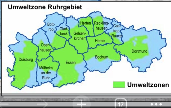

In welcher Stadt möchtet ihr denn fahren, wo ein Smart 450 CDI mit gelber Plakette ausgesperrt, mit grüner aber noch fahren darf?
Dortmund, Duisburg, viele Umweltzonen
