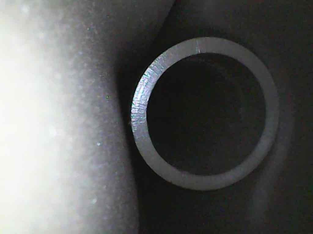

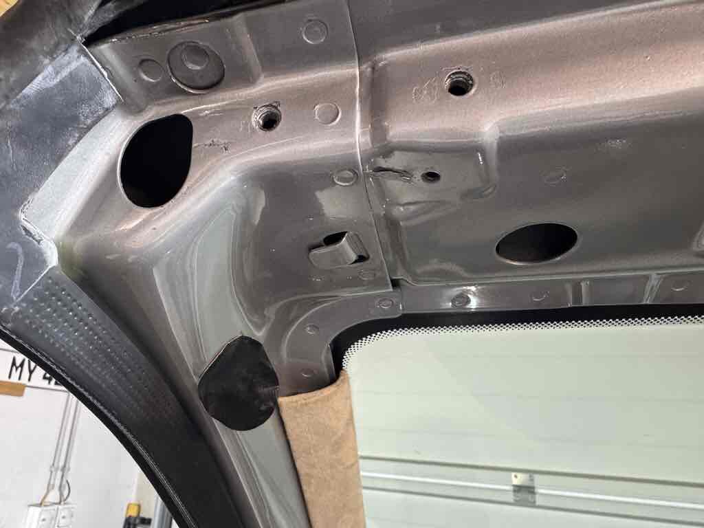

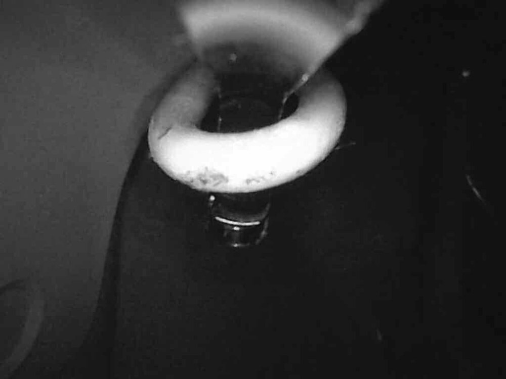

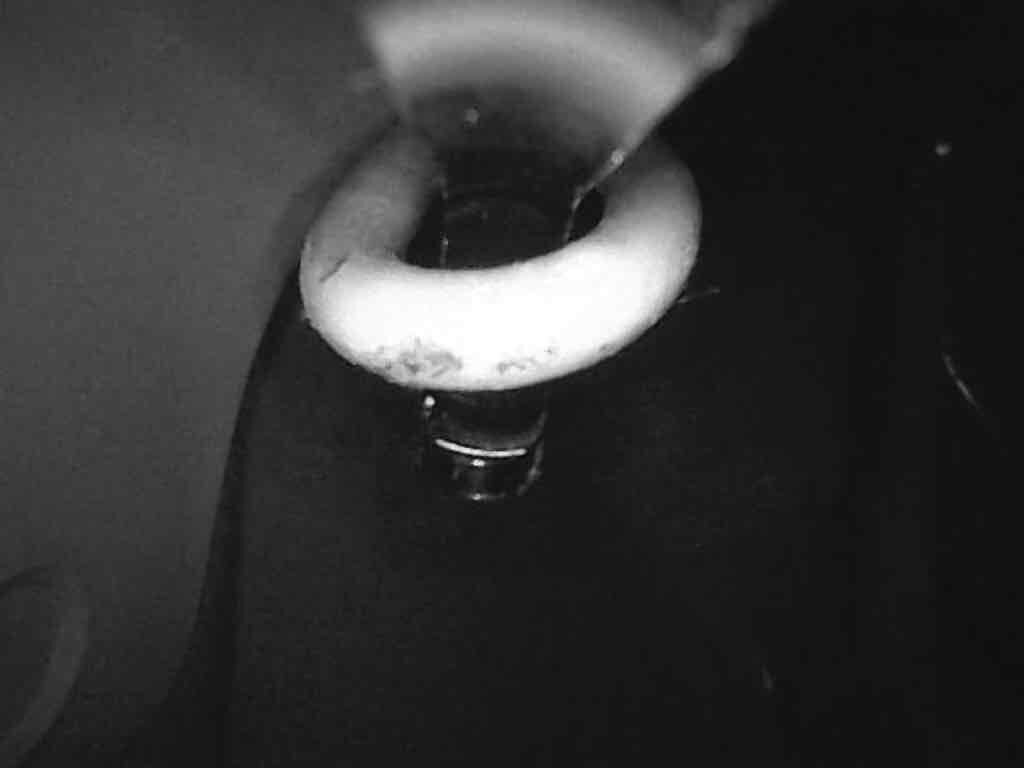

Dieser Aussage widerspreche ich, das war für mich beim Coupé wesentlich einfacher. Beim Cabrio gibt es zwei Dinge, die das erschweren.
  1. Das Loch für den Kabelaustritt ist nicht gerade runter durch die A-Säule. Man muss die Verriegelung des Verdeckes abschrauben, um das Kabel bis oben durchziehen zu können um erst dann "rechts abzubiegen" in das Loch für den Kabelaustritt
  2. Beim Cabrio ist noch ein dickes Rohr als Verstärkung in der A-Säule, an dem sich die Kamera vom Endoskop und die Kabel verkanten. Zudem war es sehr schwer an das Zugkabel aus dem Rohr von unten ran zu kommen, das habe ich mit dem Endoskop und einem angeschraubten Haken erst hin bekommen
Aber auch das geht, wenn auch mit wesentlich mehr Fummelei.
links das Loch von der Verdeckverriegelung, rechts der Kabelaustritt
das Rohr zur Verstärkung der A-Säule
mit dem Haken das Zugkabel gepackt

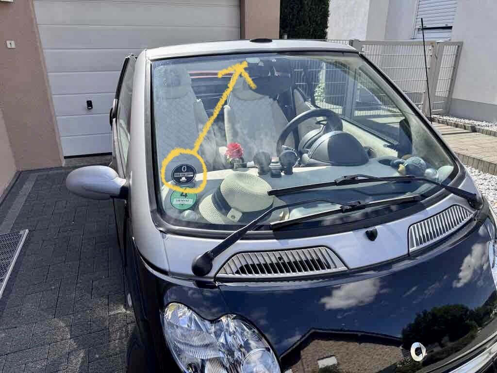

Die Kamera tut ihren Dienst, so wie sie es soll. Ich habe allerdings bei Regenwetter ein kleines Problem:
Ich bräuchte mal einen Tipp für eine Folie, welche ich von außen auf die Windschutzscheibe kleben kann, die eine Bildung von Wassertropfen verhindert. An der Position der Kameralinse kommt der Scheibenwischer nicht hin und ich habe dementsprechend solche Aufnahmen, solange ich nicht schneller als ~70 km/h fahre, ab da werden die Tropfen weggeblasen. Daher möchte ich diese Stelle mit der Folie die Oberflächenspannung der Scheibe brechen, damit es durchsichtig bleibt.

Da montiert man auch keine Dashcam !!  🙄
Schon mal  "Dreck" ins Auge gefasst ?  Oder gibt es schon Folien die Dreck abweisen.
Wenn das Regenwasser abperlt, ist die Scheibe durchsichtig. So glatt daß man durchgucken kann wird das eh nicht.

Es kann doch im 450er keine Raketentechnik sein, die Cam im Wischerbereich zu positionieren. Das gelang mir problemlos im 451, so ist die Cam in meinem 453 montiert und dito  im Mini Cooper. Und wenns "oben" nicht geht, dann setzt man sie notgedrungen auf das Armaturenbrett, das Umfeld soll gefilmt werden, primär die Ampeln, nicht die Motorhaube.
Viel Spass mit deiner Folie wenn sie  im Winterhalbjahr nach wenigen Kilometern eingedreckt ist. Dazu reicht es bereits wenn man 2 Kilometer hinter einem Rübentrecker her fährt, trotz Abstand.
