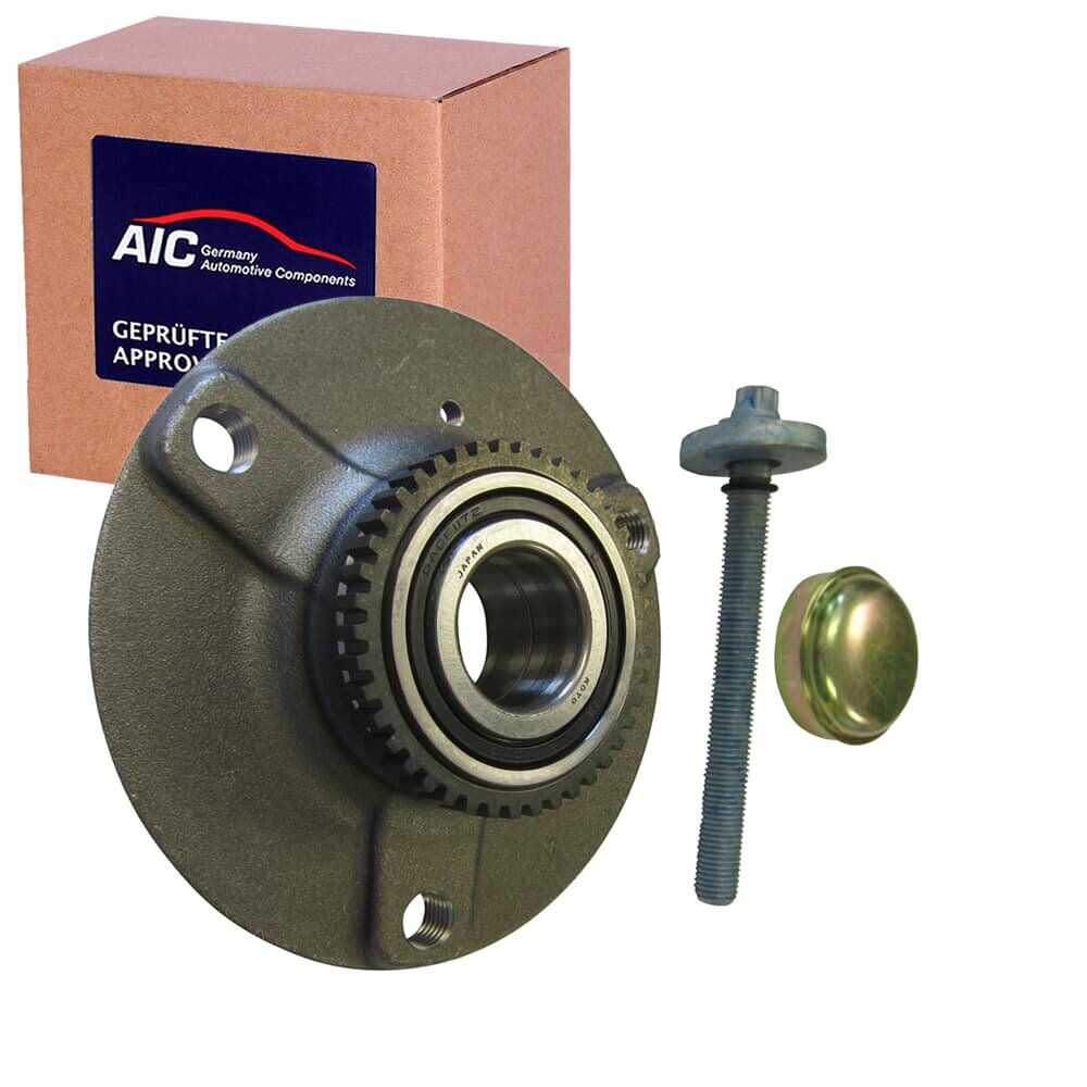

(Die kompletten Vordernaben mit Nabenkörpern, ABS-Ringen und Lagern gibt es ja zuhauf. Ist vermutlich wie bei den vorderen QL. Aber da gibt es die Gummi-Lager wenigstens einzeln zu kaufen...Auch wenn sich das Um-Montieren/Pressen für den Normalschrauber wohl eher nicht lohnt.....).

Also beim Smart 450 wird nichts gepresst, da sind die Radlager ja mit Flansch komplett als Einheit zu tauschen.
vor 2 Stunden schrieb hedwig:
Genau so ist es. Und für die Profi Werkstatt noch weniger. Deshalb gibt es die auch nicht.

Mag ja sein, aber was nützt das? Es gibt die gesamten Naben mit Lager doch auch sehr preiswert. Und für wen sollen die einzelnen Lager denn attraktiv sein und wozu?
