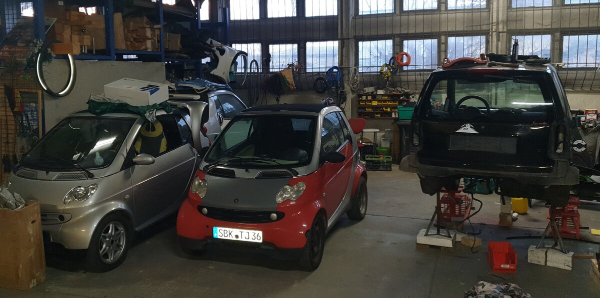

Ich plane kommendes Wochenende einen Smart auf eigener Achse zu mir zu überführen, den ich lediglich als Teilespender für meine aktuelle Smartsammlung (4 Cabrios) verwenden möchte.( Ca. 120 km).
Der Verkäufer teilt mit, daß der Motor heiß wird, was auch der Grund des Verkaufs ist.
Meiner Ansicht nach kann die Ursache für das heißwerden eigentlich nur ein defektes Thermostat oder defekte WaPu sein.
Würdet Ihr die Überführung wagen bzw. welche Vorkehrungen sollte ich treffen, damit die Überführungsfahrt gelingt ?
