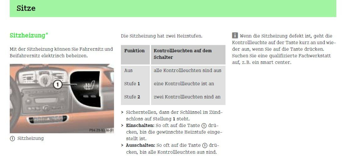

vermutlich hast du eine Bastellösung und nicht die originale Sitzheizung verbaut, da diese nur zwei LED hat!
Hast du mal ein Bild der Schalter für die Sitzheizung?

vor 15 Minuten schrieb yueci:
Interessant. Sieht ziemlich Original aus, der Schalter. Bild folgt.
vor 8 Minuten schrieb g20224:
Dann kann er aber keine drei LEDs besitzen, denn pro Seite gibt es nur zwei Stück in dem Bedienfeld! in dem Schalterpanel im unteren, mittleren Teil des Armaturenbretts.

Vor vier Jahren. Wo sitzt denn der Schalter für die Sitzheizung sonst?
vor 9 Minuten schrieb g20224:
Schau doch mal das Bild an, das ich gepostet habe oder wirf mal einen Blick in das verbotene Buch! 😉
Soll heissen in die Bedienungsanleitung.
Sind die Sitzheizungen in beiden Sitzen ohne Funktion, oder nur in einem?
Das sieht auf Grund des Schalters nach einer nachgerüsteten „Carbon-Sitzheizung“ aus. Das ist per se nichts Schlechtes - habe ich bei meinem Fiat 500 damals auch gemacht. Der hatte nämlich Leder, aber es gab ab Werk keine SHZ zu kaufen 🤪.
Um den Fehler zu finden, wird man wohl die kleinen „Steuergeräte“ der SHZ freilegen müssen, um dann messen zu können. Am besten vom Schalter entlang der Leitungen langsam vorarbeiten.
Daß die Schalter nicht original sind, ist schon daran zu sehen, daß sie schief versetzt eingebaut sind. Da ist beim Bohren der Bohrer etwas weggelaufen.
