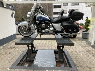

@Joku1961 was Du da mit Deiner Bühne auf dem Bild machst ist nicht gesund für dessen Lager und Gelenke.
Gruß, M.
Die Bühne kann bis zu 3Tonnen. Aber sicherlich ist diese besondere Belastung nicht von Vorteil. Das passiert ja auch nur 1-2x im Jahr und auch sonst wird die Bühne wenig genutzt. Ab und zu mal ein eigener PKW bzw. die Harley.
[OFFTOPIC] Auch wenn Sie 5 Tonnen kann, ich meinte die Querbelastung. Man sieht wie es links und rechts unsymmetrisch auseinander geht. Das geht auf die Lager! Ich habe auch so ein Ding in der Garage (beweglich) und habe schon ein schlechtes Gewissen, wenn ich auf nur einer Plattform das Mopped zum Ölwechsel da drauf stelle. [OFFTOPIC!]
Gruß, M.
Ich bin da ziemlich schmerzfrei. Daß diese Kipp- Belastung der Bühne auf Dauer nicht gut tut, nehme ich in Kauf. Hatte gerade heute den Smart auf nur einem Bühnenteil ganz freigehoben um die Räder zu wechseln. DAS war fast abenteuerlich 😉🙈.
