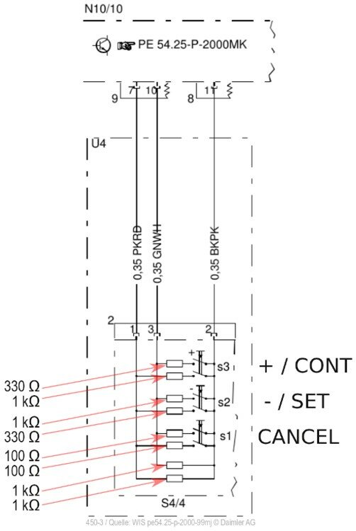

Nächstes WE nehme ich ein paar passende Widerstände mit, damit das SAM wenigstens einen nicht betätigten Hebel sieht.
Unten stehend habe ich Dir mal die Originalschaltung des Tempomaten mit den entsprechenden Kontakten und den Widerstandswerten beigefügt. 😉
Die Wurzel allen Übels sind in diesem Fall nicht die Frauen, sondern die Versorgung kommt vom Stecker N11-8 Pin 11 und die beiden Sensorleitungen führen zum Stecker N11-9 zu den Pins 7 und 10, siehe auch diese Seite! 🙂
