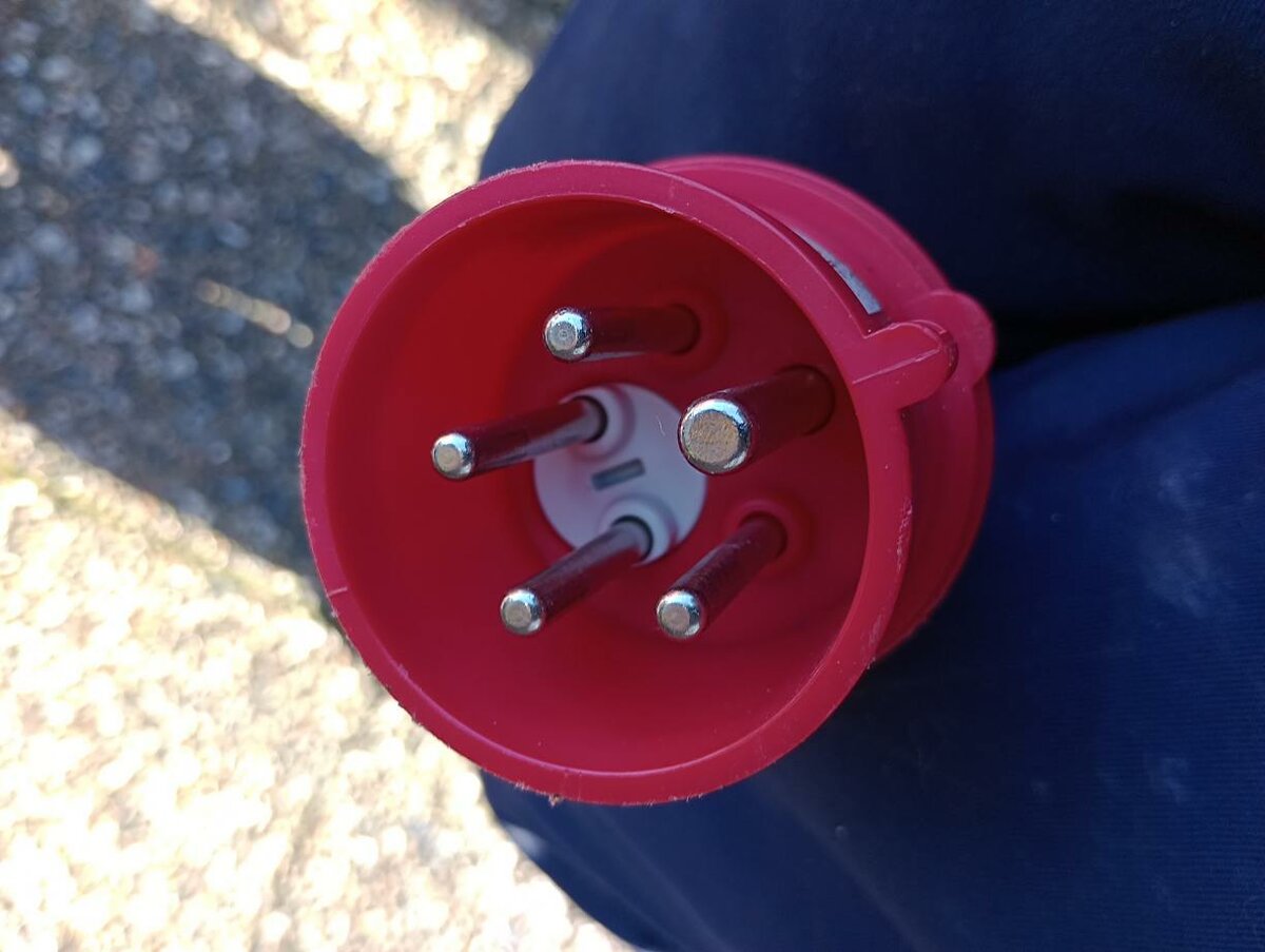

380Volt Geschrieben am 3. Februar 2025 (bearbeitet) vor 5 Stunden schrieb Rollerfahrer: @308Volt- es könnte dennoch sein, daß du auch ohne Drehfeldkontrolle deine Wallboxen rein zufällig alle gleich und korrekt angeschlossen hast - dies nennt man Glück oder Zufall. du könntest ja mal zwei Phasen tauschen... Mir fiel eben ein dass ich mich mal beim Kauf eines CEE Stecker vergriffen hatte (teurer als normal) und oh Wunder er ist an meiner mobilen Ladebox. Also mal schnell angeklemmt: Lädt. Drehfeld gewechselt: Lädt. War auch nicht anders zu erwarten. Die (vehementen) Verbreiter, bzw. Unterstützer diese unfundierten Theorie "Ladeverweigerung aufgrund Drehfeld" dürften jetzt mal mit einem "Sorry" rüber kommen. Wird aber nicht passieren, ggf. feixt man sich noch einen weil ich mir die 10 Minuten Zeit genommen habe um zu beweisen dass die Erde KEINE Scheibe ist... bearbeitet 3. Februar 2025 von 380Volt 2010-2016 Smart 451 Dose 71PS Kassengestell mit MDC 81PS Software 😎 2016-2020 Smart 451 ED Brabus Exclusiv Cabrio😊 2024- ...... EQ 453 Prime Exclusiv Cabrio MOPF 12/2020 volle Hütte. 😍 Diesen Beitrag teilen Link zum Beitrag Auf anderen Seiten teilen
