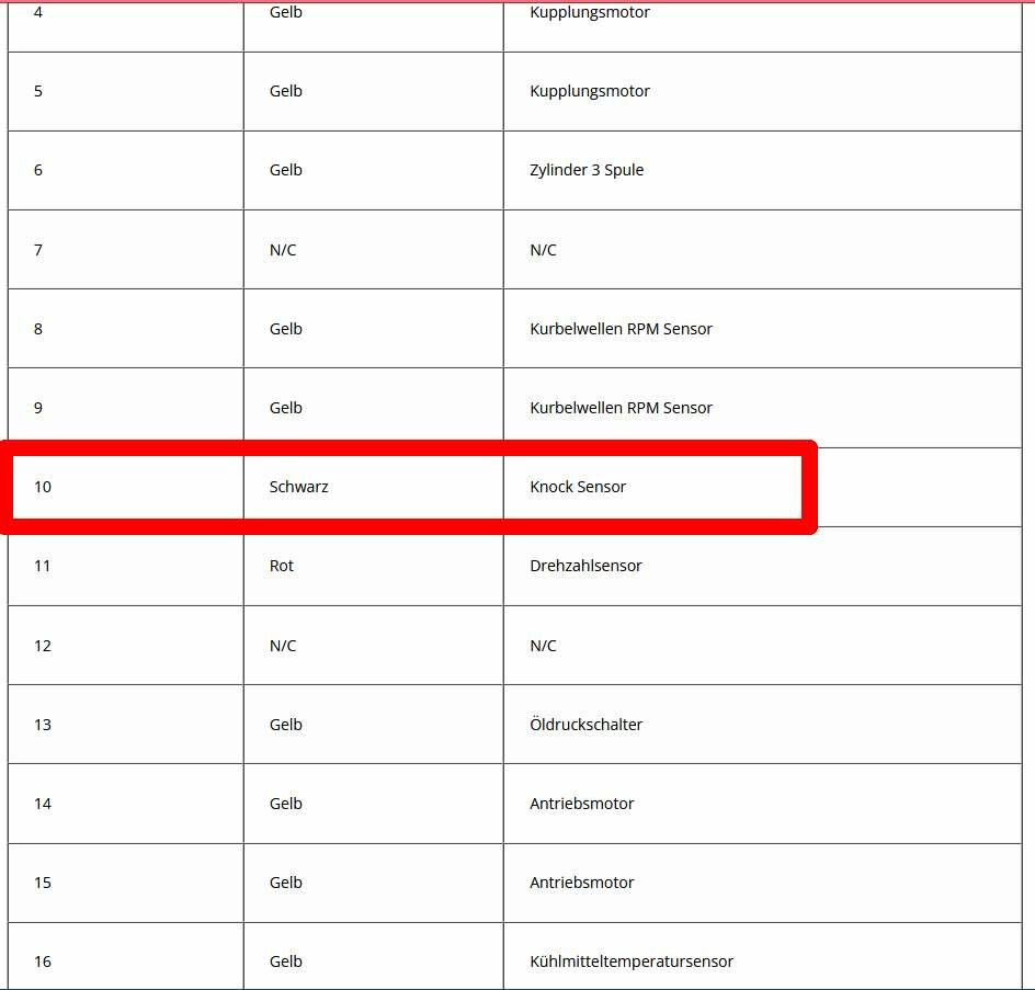

Am Motorsteuergerät Pin abgebrochen

Laut der englischen Seite die du verlinkt hast ist es Pin 5

Sag mal, das ist doch auf der verlinkten Seite unmissverständlich dargestellt, wie die Zählweise der Pins ist! 🙄

OK daher weiß ich welcher Pin es genau ist. Pin 5 Aktuator und deswegen kann ich keine Gänge mehr einlegen weil dieser nicht mehr reagiert.
Es ist nicht Pin 5 abgebrochen, sondern Pin 10, da hängt der Klopfsensor drauf. Aber was hat der Pin damit zu tun, dass sich keine Gänge mehr einlegen lassen (frage als CDI-Fahrer für einen Benziner-Freund 😄)
Gruß, M.
Ich denke, es ist der Pin 10 (Klopfsensor) um den es hier geht. Also der abgebrochene Pin.
Muss mich bei Dir entschuldigen. Jetzt hab ich mir mal die verlinkte Seite genauer angeschaut und es ist definitiv Pin 10 Klopf Sensor. Der hat aber mit dem Aktuator nix zu tun. Da ist vermutlich doch noch ein Kabelbruch drin. Dr Klopfsensor hat der was mit der Verbrennung zutun?
Über diesen Sensor wird erkannt wenn es zum Klopfen kommt, also eine zu frühe Zündung die nicht durch die Zündkerze ausgelöst wurde, da diese zu früh sind also vor OT ist das schlecht für die Pleuel und Lager...

Steuergerät ist repariert (Pin10 abgebrochen)
