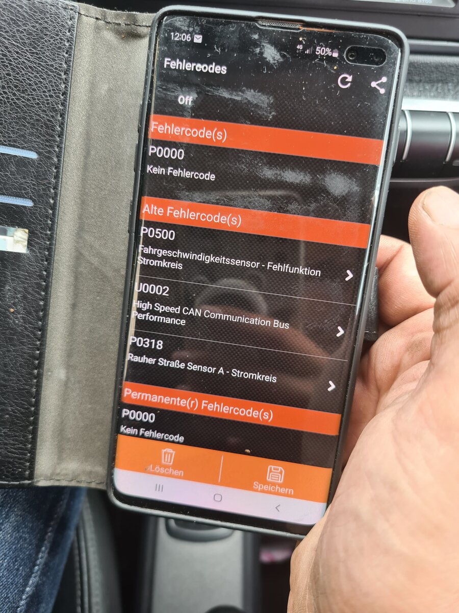

Hallo zusammen, ich habe mir einen smartfourtwo 451, Baujahr 2010 gekauft.
Nach der Anmeldung habe ich Ihn über den TÜV gefahren und es wurde festgestellt dass, das rechte Abblendlicht ohne funktion ist und die Betriebsbremse 2. Achse ungleichmäßig 45% (Grenzwert 25%).
Nach ein paar Fahrten gab es einige elektrische Auffälligkeiten: der Warnblinker ging an beim um die Ecke fahren, Das Display ging mehrmals an und aus und funktionierte erst nach zwei Motorstarts wieder. Beim Anfahren hatte er sich fast beim schalten abgewürgt. Dies trat alles getrennt voneinander auf. Zudem stimmt etwas mit dem Kofferraum nicht. Die Scheibe bleibt nur oben wenn man Sie ganz hochdrückt und ich höre kein Geräusch beim Öffnen und muss beide Knöpfe ziehen, um den Kofferraum zu öffnen. Ich selbst habe keine Ahnung von Autos. Mein Vater hat mein Auto "ausgelesen" siehe Bild und dabei kamen die Fehlercodes auf. Ich habe mein Auto über einen Händler gekauft und anfallenden Reparaturen gehen auf die Gewährleistung. Ich musste mein Auto zur Opel Werkstatt bringen. Gestern rief mich der zuständige Mitarbeiter an und erzählte mir er habe bei Smart angerufen und die Fehler gäbe es nicht? Ich finde dies jedoch sehr seltsam da das erste was auftaucht wenn man im Internet nachschaut das smart forum ist. Morgen soll ich mein Auto wieder abholen und mein Vater geht zum Glück mit. Er sagte mir er habe die nur die Bremsen gemacht und nun nichts an der Elektrik.
Kann mir jemand bitte helfen bzw. weiß vielleicht was meinem Auto tatsächlich fehlt?

Ich würde zuerst mal den Fehlerspeicher auslesen lassen, und zwar mit einer Star Diagnose und nicht mit einem Gschisti-Gschasti China-OBD Handy-App Hansi Gerät, wie es dein Herr Papa mit besten Absichten gemacht hat.
Die allgemeinen 0/8/15 Auslesetools können nicht wirklich viel auslesen und geben dann allgemeine Diagnose-Fehlercodes aus, mit denen man selten etwas anfangen kann.
Die Star Diagnose ist das original Diagnose-System von und für Fahrzeuge aus dem Mercedes-Konzern. Nur mit diesem System kannst du zuverlässig feststellen, welche Fehler dein Fahrzeug aufweist.

Und was ist P318, Sensor rauhe Straße?

Wegen P 318 - kann das ein ABS-Ring Fehler sein ?
bearbeitet von 380Volt
Ja der P0318 ist Fehler Schlechtwegeerkennung und wird in der Regel bei defekten ABS Sensorringen der HA gesetzt.
