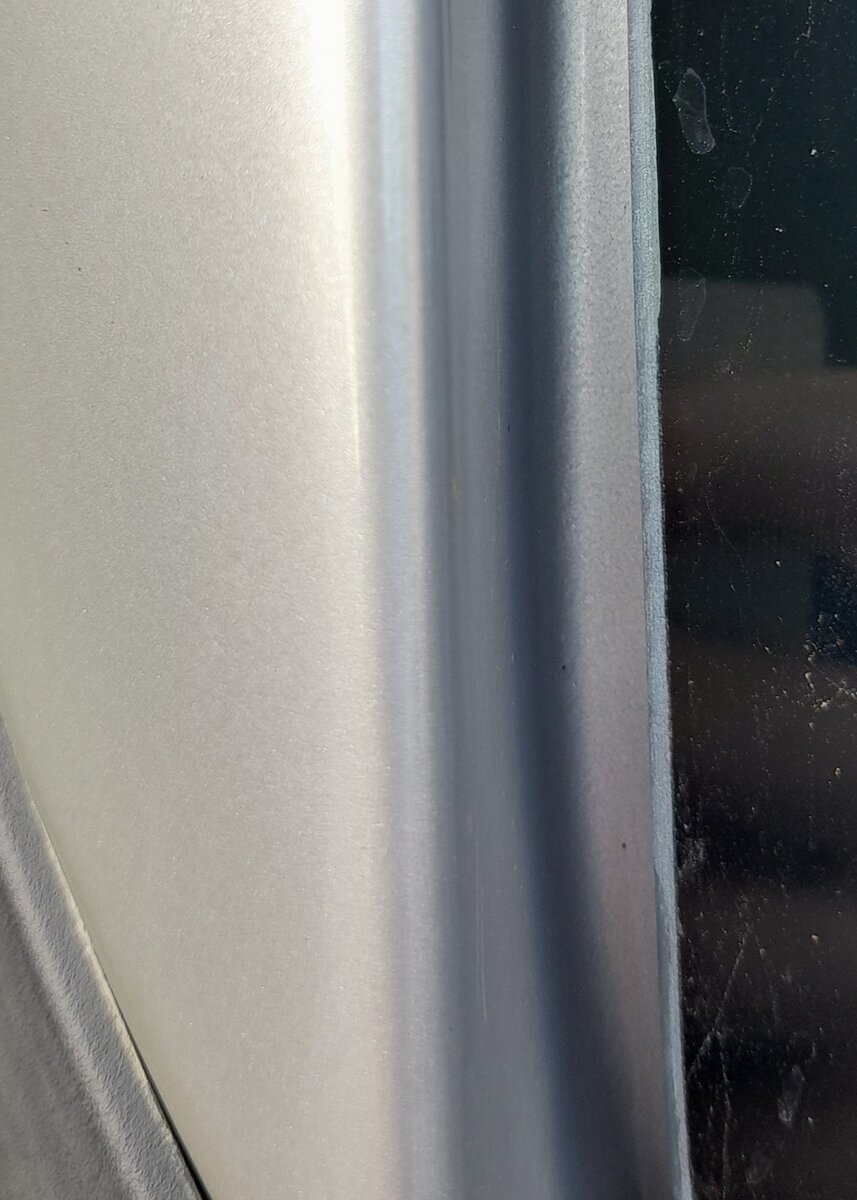

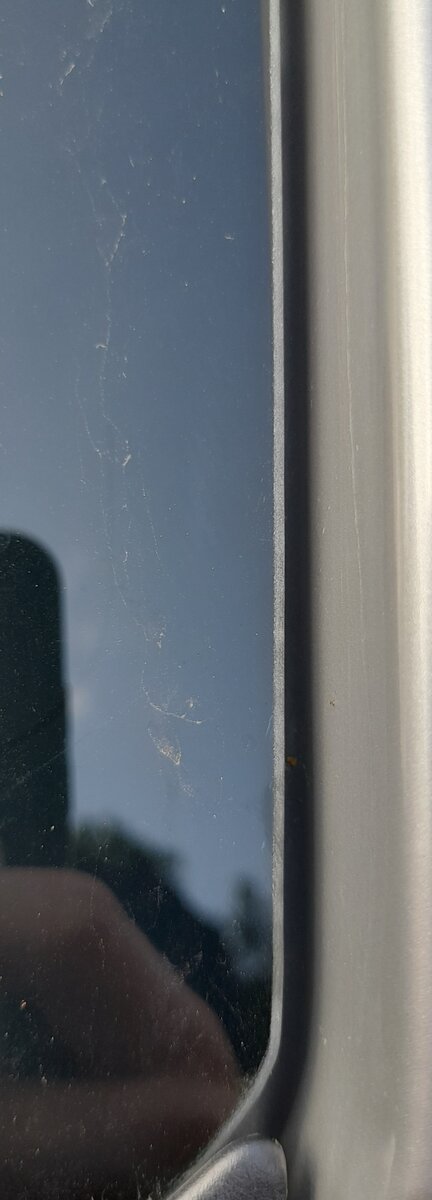

Guten Tag,
ich habe meine Windschutzscheibe am 451 CDI tauschen lassen.
Mir ist jedoch aufgefallen, dass die Scheibe nicht mittig sitzt.
Der Abstand von der links A -Säule beträgt ca. 4mm und von der rechts A -Säule 7-8mm
(Mein kleiner Finger passt dazwischen.)
Ist das ein Problem?

Hallo Tom,
ich denke das ist einfach schlechte Arbeit von der ausführenden Werkstatt.
Ich würde erwarten, dass die Windschutzscheibe so passgenau wie möglich verklebt wird. Ihre eigentliche Funktion wird gewährleistet sein, sofern bei der Verklebung nicht geschludert wurde, aber die ungleichmäßige Verklebung spricht nicht für eine sauber ausgeführte Arbeit.
Kritisch wird es wenn der Abstand zum Metall zu klein wird, dann könnte die Windschutzscheibe schaden nehmen, wenn der Smart sich verwindet oder bei Wärme.

@smarttom2024
Der Einbau ist schlampig ausgeführt. Solange die Scheibe dicht ist, ist es nur ein Schönheitsfehler im Auge des Betrachters.

Es wäre schon traurig, wenn 2mm Fehlpositionierung unbedingt zu Undichtigkeiten führen würde.
Ich befürchte, dass solange dicht, wird die Forderung, die Scheibe nochmals zu wechseln beim betreffenden Dienstleister wohl kaum durchzusetzen sein wird. Auf der anderen Seite besteht beim Heraustrennen der Scheibe immer latent die Gefahr, dass die Lackierung des Rahmens beschädigt wird. Leider wird diese Beschädigung nicht immer korrekt repariert. Richtig bescheiden, wenn dann der Rost unter dem Scheibenrand hervorblüht.

Viel schlimmer ist, daß viele Werkstätten die Scheiben mit zu kleiner Klebefuge verkleben. Also zu wenig Klebstoff nehmen und/oder den zu breit drücken. Sieht man im direkten Vergleich mit dem Original auch daran daß die Scheibe etwas tiefer liegt. Die zu kleine Fuge ist dann nicht elastisch genug um die oben genannte Wärmedehnung aufzunehmen und reißt ab. Das ist m.E. die Ursache für die oft losen und undichten nachträglich eingeklebten Scheiben. Im Werk wird die Dichtmasse ca. 20mm(!!) dick aufgetragen. Die Mindestdicke nach dem Eindrücken kann mit Abstandshaltern gesichert werden, die vor dem Verkleben der Scheibe aufgeklebt werden. Offenbar werden diese aber oft nicht verwendet oder es werden zu dünne verwendet oder sie werden nur dort aufgeklebt wo die Fuge sowieso dick ist und nicht da wo sie zu dünn wird.
Scheibe nochmal raus? Weiß ich nicht, aber wenn sie verschoben eingebaut wurde, kann es sein, daß rechts der Kleber
quasi hinterher rausguckte und entfernt wurde, d.h. rechts ist die Naht deutlich dünner.
