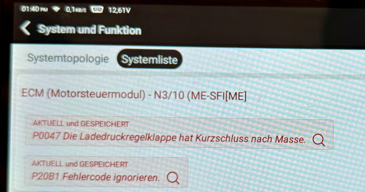

ich habe den oben genannten Fehlercode bei meinem 451 Turbo. Baujahr 11/2010.
Bemerkbar macht sich der Fehler wie folgt:
Kaum Beschleunigung ab 130kmh.
Mein Smart ist gechipt und hat ca. 120ps und wird nur mit Ultimate von Aral getankt.
In der Stadt und auf der Landstraße habe ich keinerlei Beschwerden bzgl. der Leistung.

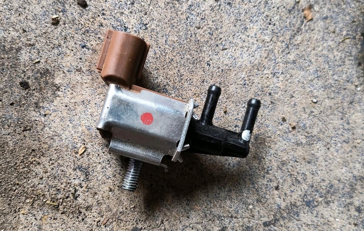

Da im Code das Ladedruckregelventil genannt wird, habe ich dieses bereits erneuert, doch leider ohne Erfolg. Bitte um eure Hilfe! 😞
Anbei der Code:
Ladedruck zu hoch, lasse dir eine etwas schwächere Software aufspielen
Der Ladedruck wurde bereits reduziert und dennoch besteht das Problem.

Den Text was dein Diagnosegerät ausgibt würde ich mal streichen und nur mit dem Fehlercode im Netz suchen da findet man ganz unterschiedliche Beschreibungen dafür.
Ich bleibe da bei SD/ Xentry . Fehlercode anklicken und die geführte Fehlersuche wird geöffnet..

Dieses Ladedruckregelventil wurde getauscht und es brachte keine Besserung. Ggf. Liegt es am Kabel?
Im Fehlercode steht ja Ladedruckregelklappe und nicht Sensor. Der Sensor hätte nochmal einen anderen Code.

Der Fehlercode wirt auch gesetzt wenn der Lader trotz Ansteuerung des Ventils keinen Druck aufbaut.

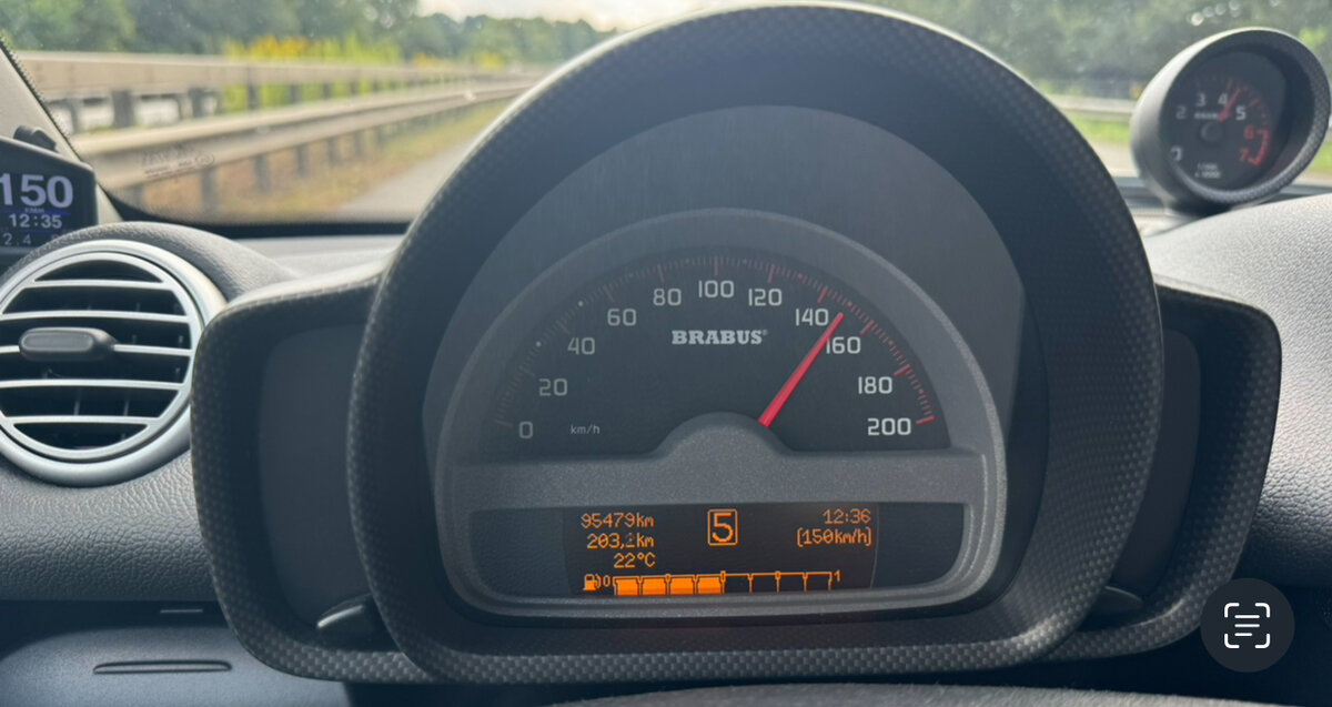

Ab ca. 3500 Umdrehungen höre ich den Lader und bis 120kmh gehts auch recht zügig voran.
Sofern ich das Gaspedal nicht ganz durchdrücke komme ich auch auf die 150kmh.
Sobald ich aber im 4 Gang Vollgas oder Kickdown gebe, merke ich den Leistungseinbruch und dann habe ich ab 120kmh kaum Vortrieb.
bearbeitet von aiR
