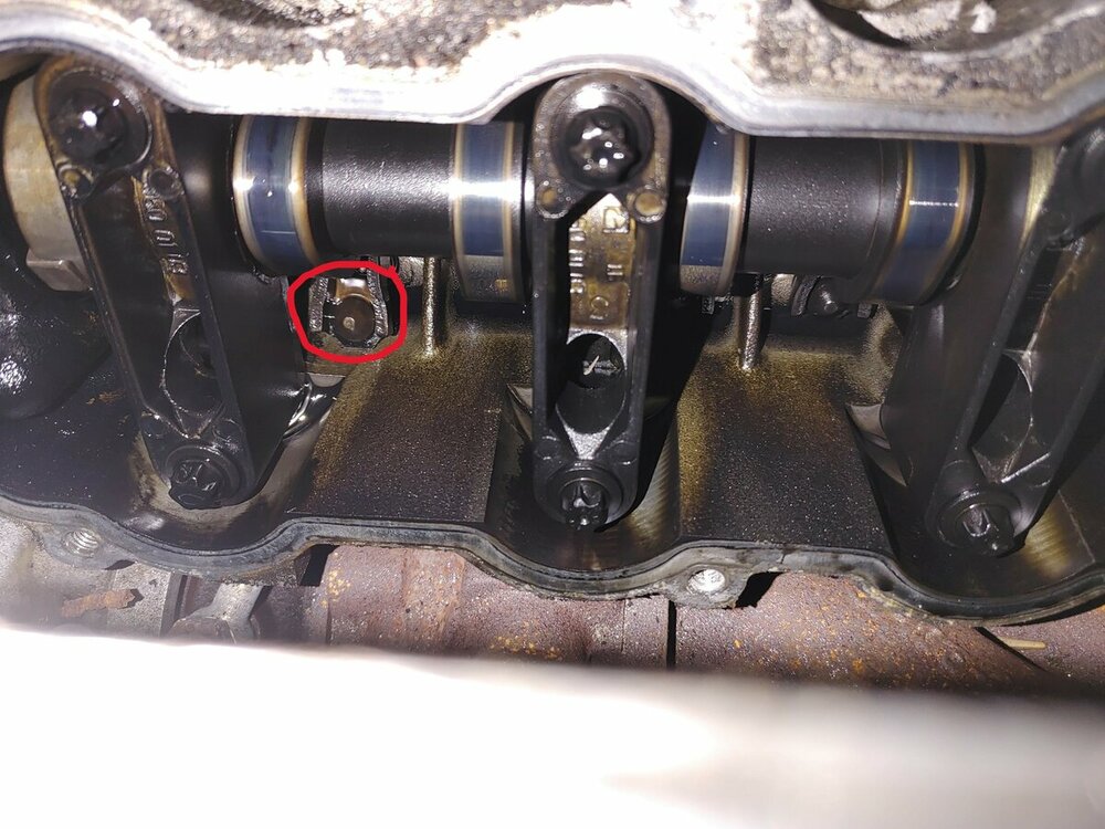

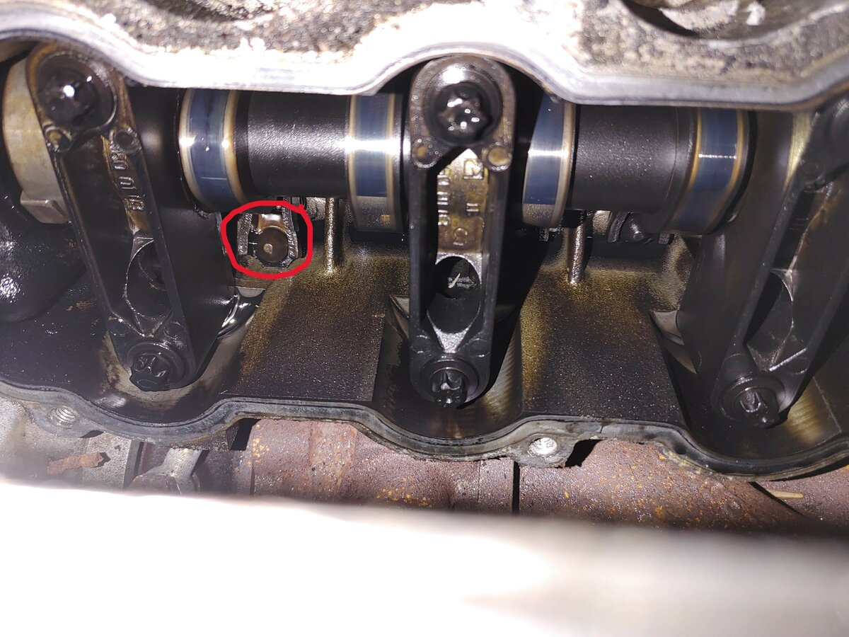

Hallo,  ich möchte mich mal mit einer Diagnose melden,
ich habe den Ventildeckel entfernt und es sieht so aus, als ob ein Schlepphebel
irgendwie verschoben ist, vermutlich ist er aus dem Kugelkopf des hydroelements rausgesprungen.
Gibts soetwas?
Weiter bin ich noch nicht vorgedrungen- vermutlich muß jetzt wohl die Nockenwelle raus,
geht das bei eingebautem Motor?

Ja das geht. Arretiere den Kettenspanner wenn Du das Nockenwellenrad abschraubst.
Wenn Du die Nockenwelle wieder einbaust (vorher auf Beschädigung wegen dem eingeklemmten Schlepphebel prüfen) dann beachte den Anzugsdrehmoment für die Lagerschalen😉
