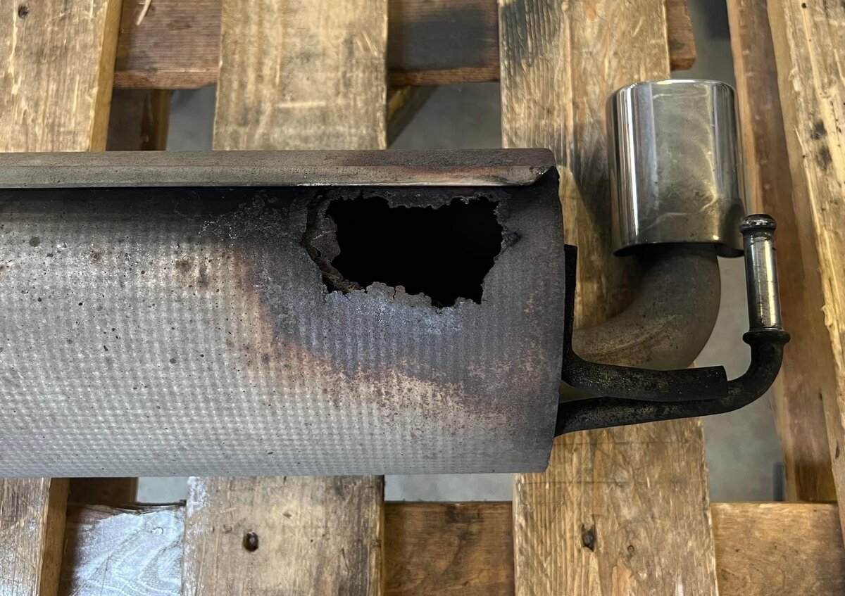

Beim 453 rostet der Auspuff oben an der Falz gerne durch. Und ja auch bei einem so "neuen" Auto. Feinste Renault Qualität.
Hier gibt's Bilder dazu.
https://www.motor-talk.de/forum/smart-453-90-ps-tuev-au-nicht-bestanden-t7552606.html?page=1
Wenn von hinten schaust oben links auf den Auspuff

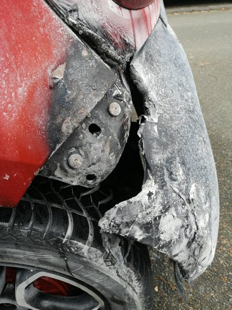

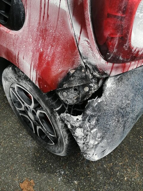

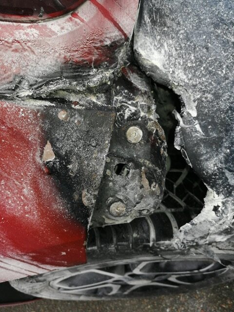

Handel zügig sonst passiert noch das.
Au weia,!
Kommt das von Timo's heissem Fahrstil? 😮
Alter Falter da hat Brabus mit dem Topf ja wieder was geschossen 😂

Au weia,!
Das zum Glück nicht meiner gewesen!
