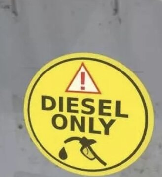

hole dir doch einfach einen Tankfreund:
Am 6.5.2024 um 06:32 schrieb MBNalbach:
Was soll es da geben? Diesel Rüssel ist dicker. Damit der böse Diesel ja nicht in den Benziner kommt.... Ich denke durch den Vorfall schaust du selbst jetzt immer zehnmal nach bevor du tatsächlich Tankst. Ansonsten Diesel durch nen EV ersetzen, in nen Ladeanschluss passt weder der Diesel noch der Benzin Zapfhahn 🤣
Das Problem war genau andersrum.
Benzin in den Diesel getankt…
Am 7.5.2024 um 14:20 schrieb yueci:
Die Idee ist auf jeden Fall besser als der normale Aufkleber, der eh schon am Tankdeckel ist, noch besser wäre aber ein Fehlbetankungsschutzadapter, in den nur Diesel-Pistolen passen. (Benziner passen nicht, auch wenn sie dünner sind. Nur eine breite Pistole lässt sich durchstecken.)
Hab vorhin was gefunden, scheint aber wohl patentiert und aus GB zu sein, aber leider nicht am 451 zu passen…
Suche mal weiter….
