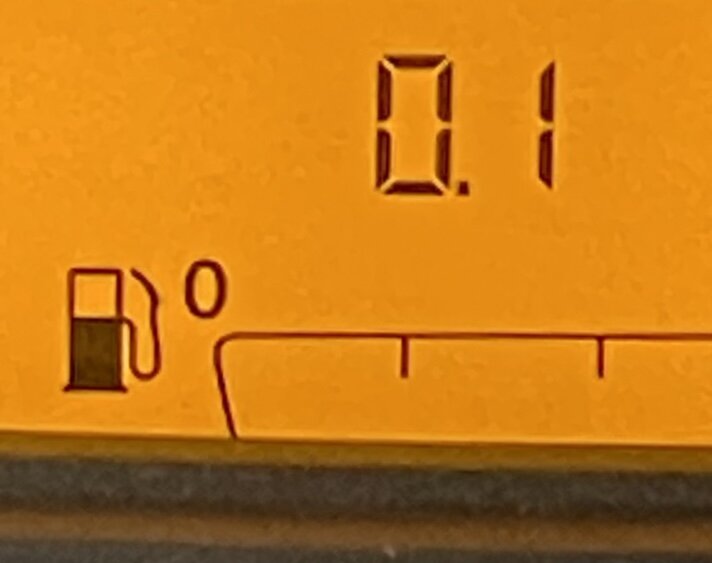

Bevor ich das gestern schrieb, hatte ich den Wagen links/rechts gewackelt und dachte sind maximal noch 500 ml im Tank als ich per Handpumpe über einen Schlauch mit 8 mm Innendurchmesser am Tank abpumpte.
Der Wagen stand in einer ebenen Fertiggarage.
Danach stellte ich den Wagen vorne und das hintere Fahrerseitenrad auf 3 cm hohe Bretter und ich konnte am unveränderten Abpumpschlauch, der per Lappen in der Tanköffnung fixiert war, ganze weitere 3 Liter abpumpen.
Damit hätte ich nicht gerechnet, wenn die Tankanzeige auf ebenem Grund 0.1 anzeigt.

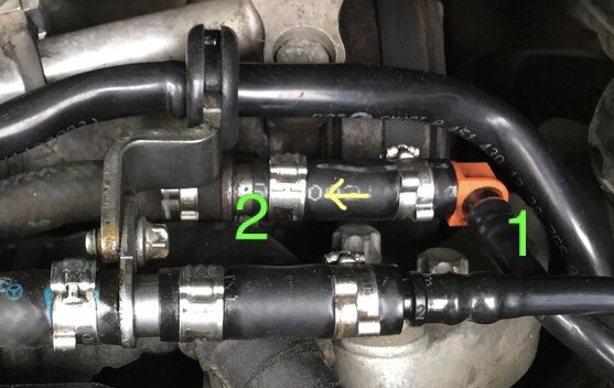

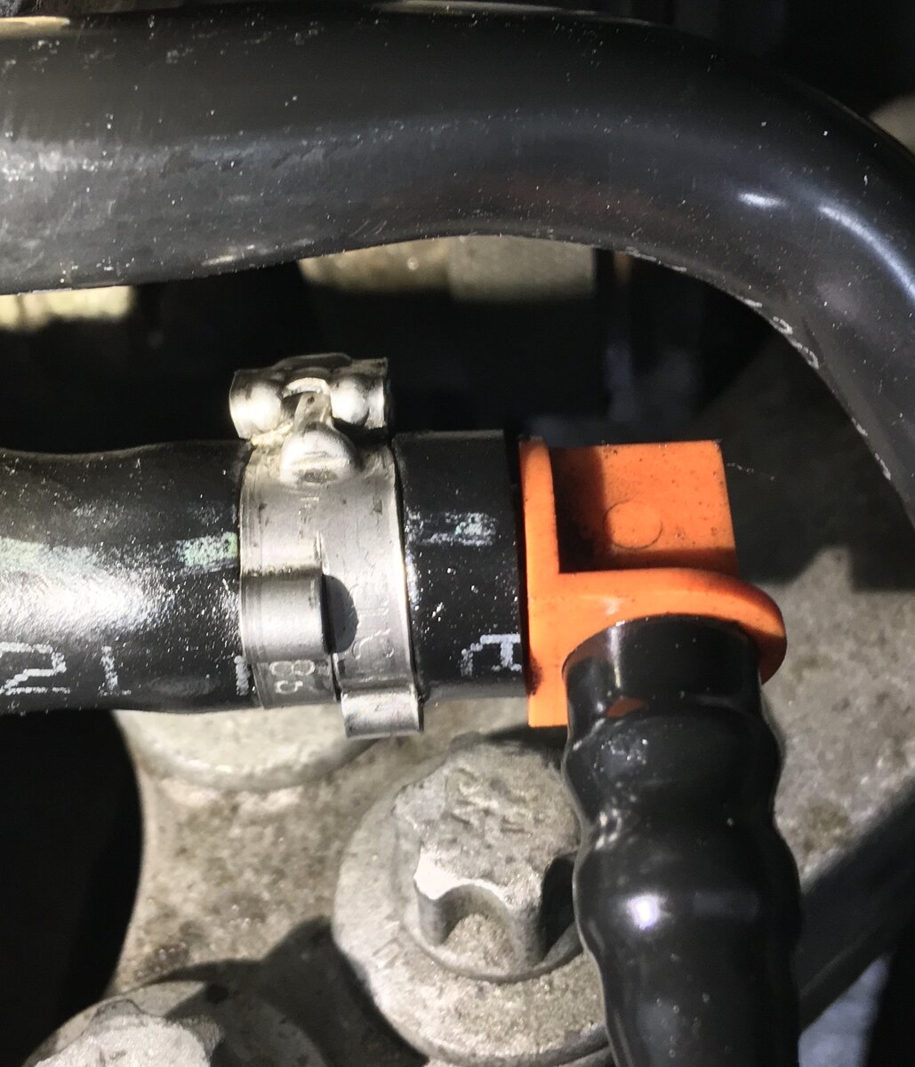

Bild:
1, oder links vom roten Stecker oder 2 abziehen?
Fehlt an 1 eigentlich eine Schelle oder wie hält der Schlauch auf dem Stecker?
Stimmt der gelbe Pfeil bezüglich Dieselflussrichtung?
Ist die Schelle bei 2 wiederverwertbar?
Eine Zange (Knipex) für Clickschellen kann ich von einem Bekannten holen, habe aber noch nie damit was gemacht… 😉
Die Lage des Verschlusses  der Schelle bei 2 sieht allerdings so aus, als ob man diesen mit einer normalen Zange nicht erreichen kann (Hinterseite) und so eine spezielle mit Verlängerung braucht.
Naja, irgendwas muss ja dafür zuständig sein, wenn man ein Fahrzeug, das bereits einen Restinhalt von 0,0 anzeigt, noch ca. 50 km weiter bewegen kann, ehe dann endgültig Sense ist! 😉
schon ok mit Reserve. Mich wunderte nur, dass die 3 Liter bei gerade stehendem Wagen null vom Tankboden abzusaugen waren und da nirgends rumhingen. (Kamerasonde mitreingelassen)
