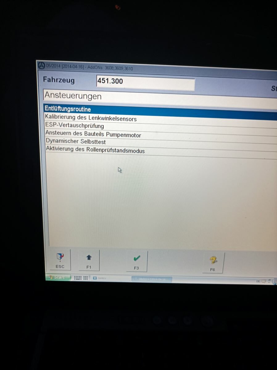

Am 17.3.2024 um 10:02 schrieb Smartdoktor450:
Mal mit SD den Elchsensor Kalibrieren,
hab diese Funktion nicht gefunden, nur LWS kalibrieren. Such ich da an der falschen Stelle?
