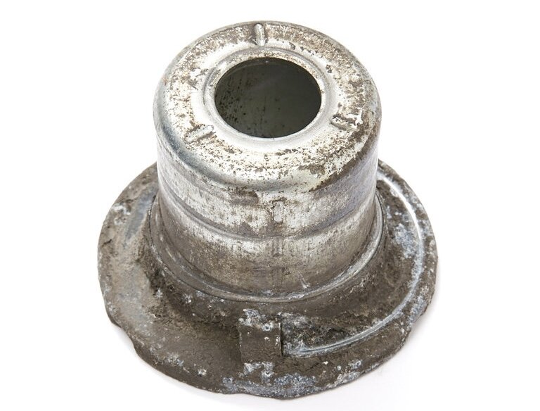

suche teilenummer bzw wie man das Teil nennt für den unteren federnteller Stoßdämpfer vorne Smart 451
hänge mal ein Bild mit ran,

Gibts meines Wissens nicht einzeln. Nur mit Stoßdämpfer dran, und auch das nicht immer.
Deshalb ist das eines der wenigen Teile die ich an einer verbrauchten Vorderachse berge und wiederverwende, die meisten anderen Teile kommen in den Schrott.

möchte meine Dämpfer tauschen und natürlich alles neu haben
bei Bilstein sind die nicht mit verbaut , und meine sehen nicht mehr so schön aus

vor 4 Stunden schrieb Normanharz:
Bei Meyle sind sie mit dran.

So wie es Funman sagt. Dämpfer mit Auflage kaufen.
Original leider kein Ersatzteil.
