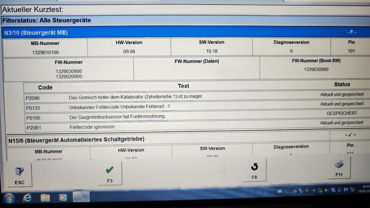

Was tun, sprach Zeus.
451 Turbo Bj 2011
Nachdem der 200Zeller die ASU letztes Jahr nicht geschafft hat und der CS Auspuff dem TÜV zu laut war
und die E Zulassung nicht zusammen mit dem Softwaretuning zählt, hab ich wieder auf Serienkat und
Brabus-Auspuff gewechselt. Nun schmeisst er ab und an Motorkontrollleuchte und bemängelt das Gemisch
Den Saugrohrdrucksensor hab ich auch öfter wieder drin, obwohl vor 3 Jahren gewechselt.
Kann es an der Sonde liegen? Und wenn ja, welche würde Sinn machen zu tauschen? Hat einer noch ne funktionierende liegen,
ne neue ist mir für die Tauscherei auf Dauer zu teuer. Sind Beide schon mal neu gekommen vor einiger Zeit.
Würde dann gerne mal tauschen, da Heck eh ab muß weil das kurze Wasserrohr am Turbo undicht ist

Hi, schon mal die Lernwerte für die Sonden nach Tausch zurückgesetzt?
P0133 unbekannt ?
Wundert mich das der so ausgegeben wird und nicht Sonderregelung zu langsam dasteht.
Was ist mit deiner Serienstreuung die du aufgespielt hast funktioniert die einwandfrei ?
Schon mal mit orginal Sw gefahren?

P2096 ist die Nachkatsonde, oder?
Oder sterbender Kat! Praktisch liegt die Sauerstoffsättigung zu hoch.  Du solltest beide Sonden Auslesen. Identische Werte deuten auf defekten Kat.
