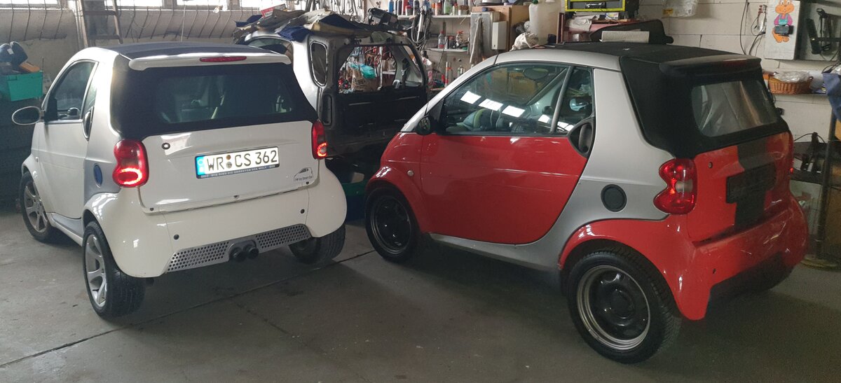

Ich wollte es eigentlich nicht tun aber letztendlich konnte ich nicht widerstehen und musste den Schalter vom Verdeck mal probieren.
Originales Verdeck mit über 400tkm öffnete mit etwas händischer Unterstützung und ging in die Arretierung.
Leider ist der Stoff so hart und unflexibel,das es mit der Faltenlegung nicht ohne Unterstützung funktioniert. Gibt es irgendwelche Hausmittel die das Dach wieder geschmeidig machen?
Wärme!
Kannst Du den Vorbesitzer mal fragen, mit was er das Dach behandelt hat.
Ich vermute mal, daß da öfter mal Imprägniermittel ohne Sinn und Verstand aufgetragen wurde, was dann irgendwann dafür sorgt, daß eine gewisse Verhärtung des Stoffs eintritt.
Weichspüler?
Wurzelbürste und Seife, gut Schrubben wäre meine erste Amtshandlung. Danach die Mechanik mal schmieren. Nicht den kältesten Tag fürs probieren aussuchen.
Weichspüler?
Ich glaube, das war ironisch gemeint. 🤔
Weichspüler? Aprilfrisch oder Bergwiese?Überdeckt dann bestimmt super den Dieselgestank und erhält Euro 23 und die Regenbogenplakette🤣
18 Grad waren es in der Halle und er stand über Nacht,also an der Temperatur lag es glaub ich nicht.Holme hatte ich ja draußen und gesäubert und gefettet.
Der Moosschicht nach zu urteilen die drauf war,hat das Verdeck in den letzten Jahren nichts an Pflege bekommen.Ich war ja schon verwundert das die Mechanik funktioniert.

ob die Aufsteller alle ganz sind,
Meinst Du die Faltenbilder?
Das ist das Wort, bei dem die Mädels immer anfangen zu hyperventilieren! 😄
Ich hab den Himmel noch ausgebaut hier liegen.Und nichts entdecken können was gebrochen sein könnte.Ich geh wirklich davon aus das es an dem Stoff selber liegt.Hab ja noch mein weißes Cabrio hier als Referenz und da fühlt sich der Stoff ganz anders an.Hier geht's eher so in Richtung Dachpappe.🤣
