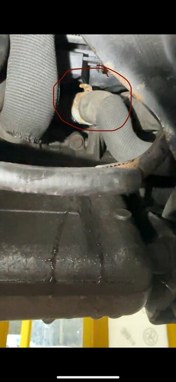

nach den kalten Tagen ist bei meinem Smart 451 84ps Baujahr 2012 sind die  Kühlerschläuche abgefallen. Einmal vorne und einmal einer hinten. Ich habe diese wieder mit einer neuen Schelle angesteckt. Kühlmittel auch wieder nachgefüllt.
Ich habe hier noch einen Schlauch(siehe Bild), wo es etwas tropft, könnte das der Grund sein warum
immer noch nach einer gewissen Zeit die Kühlmittellampe angeht??Wisst ihr was das für ein Schlauch ist? Der Schlauch ist direkt über dem Getriebe.

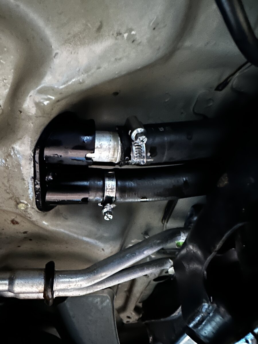

Meine Vermutung vorher wurde nur Wasser eingefüllt und das ist eingefroren und dann hat sich das Wasser ausgedehnt und die Schnalle wurde anscheinend nicht fest genug gezogen (siehe Bild). Vorne war es genau so und da ist alles dann raus geflossen…

Wäre das hier der richtige Schlauch (siehe Bild 1 rot markiert), welchen man abmachen müsste zum Entlüften?
Hab noch ein Bild von etwas weiter weg gemacht.
Und vielleicht kann mir einer sagen, ob für den Schlauch wo es tropft der Motor runter muss?

Der dünne Schlauch mit der X-Markierung muss seitlich am Zylinderkopf gelöst werden zum Entlüften.
Super danke, hat geklappt 🙂
Smart ist entlüftet, Heizung geht wieder und es tropft nicht mehr von unten 🙂

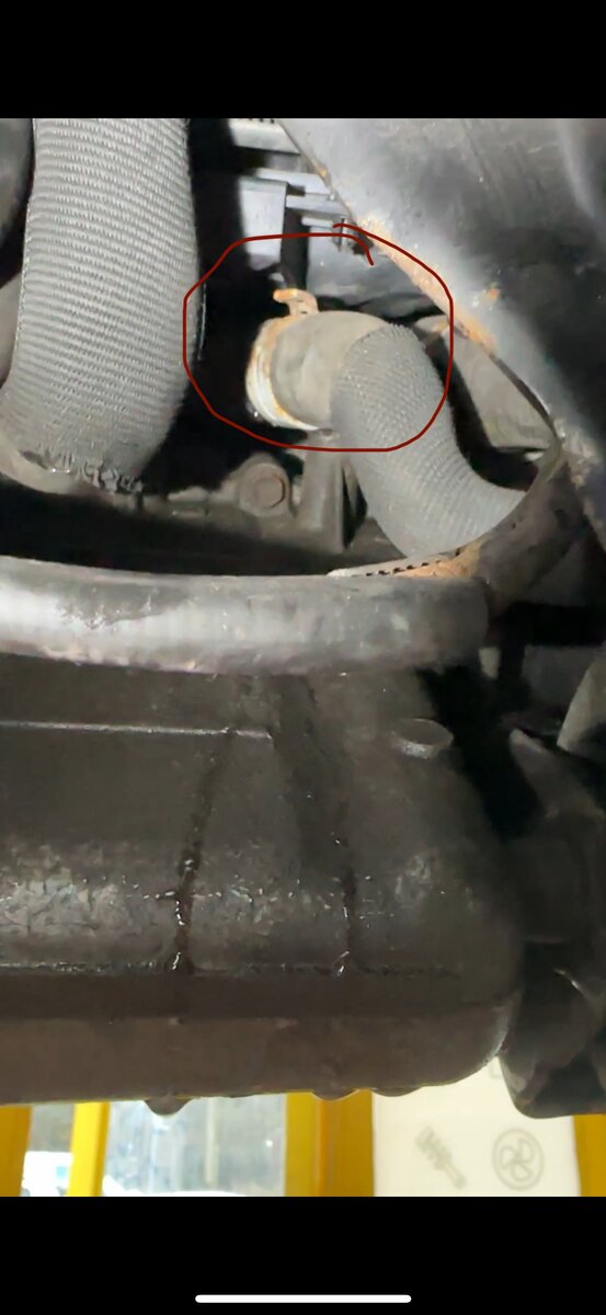

Das hab ich abgezogen (siehe Bild) rotes X
Wo wäre den die Steckverbindung am Kühlmittelsensor? Oder meinst genau das ?
