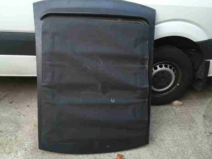

vor 2 Stunden schrieb Silberkugel450:

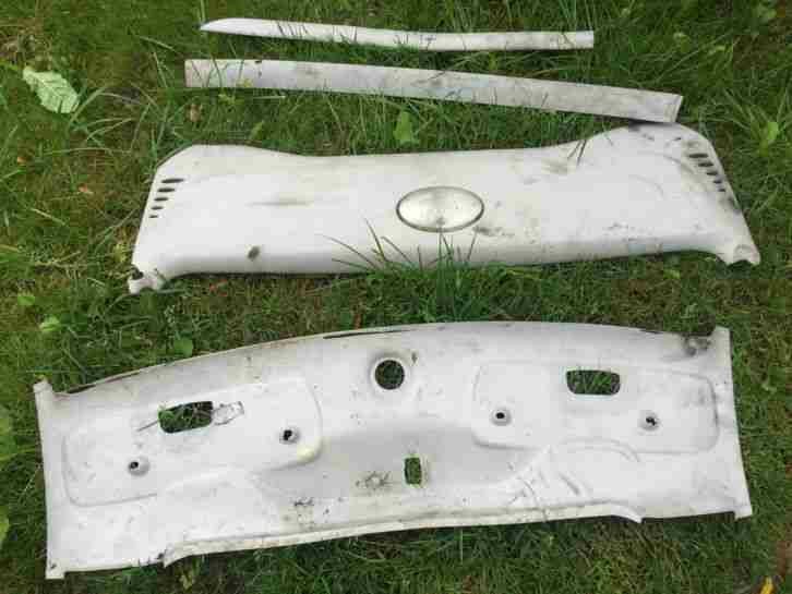

das habe ich in meiner "Bilderkiste" gefunden:
👍👍👍👍👍 Super du hast mir extrem weiter geholfen, jetzt weiß ich endlich das es einen Innenhimmel gibt, und ja ich kann mir lebhaft vorstellen, dass ich den nirgendwo mehr bekommen werde, und ihn selber anfertigen muß.

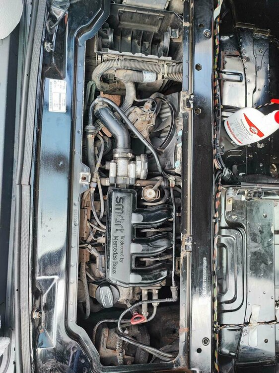

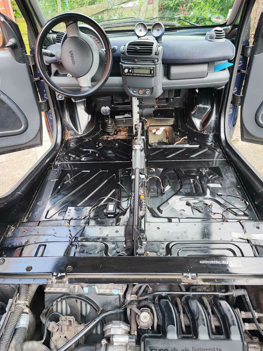

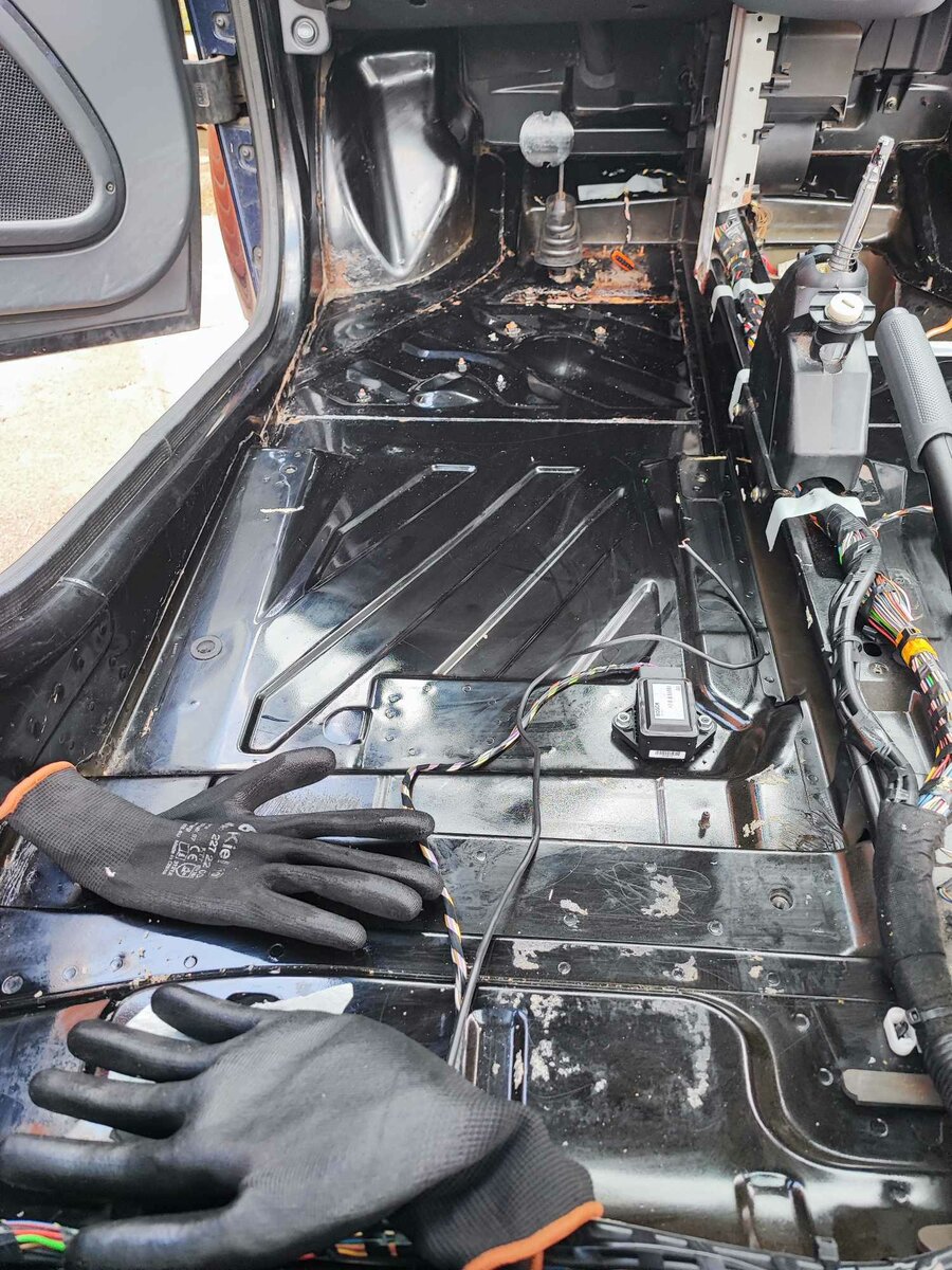

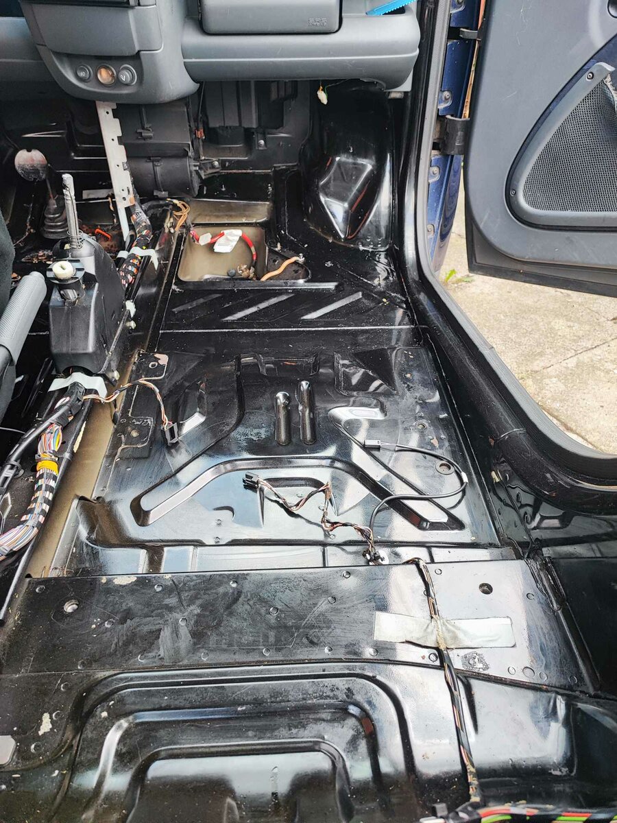

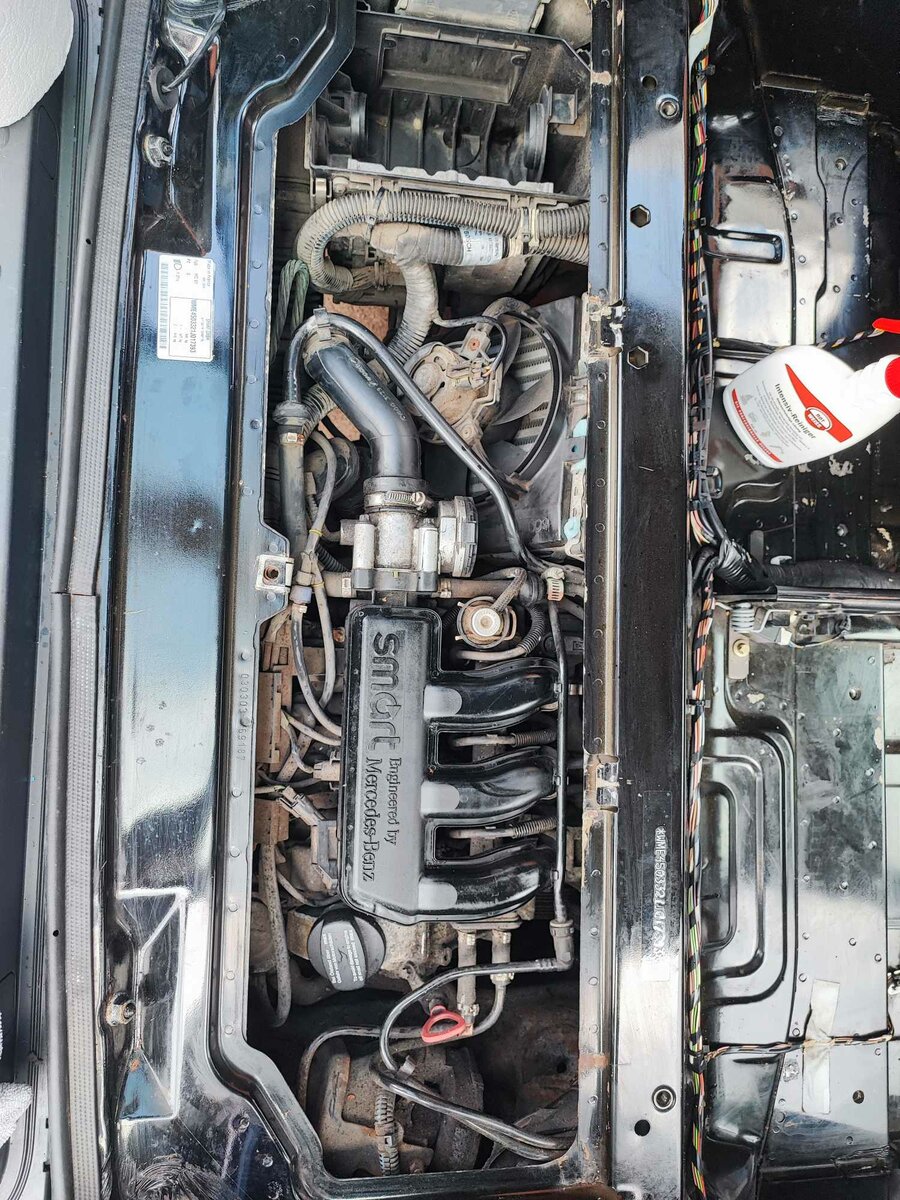

Beim Smart haben wir jetzt die kompletten Teppiche raus und es ist wie ich mir schon gedacht habe etwas oberflächlicher Rost vorhanden, aber kein Problem, es wird die Tage blank gemacht und mit Rostumwandler Farbe bearbeitet.
Bei dem Dach ist mir ein komplettes Schlacht Faltschiebedach angeboten worden, was ich Anfang nächsten Monat holen werde. Durch einen Park Unfall (einer ist hinten rechts in den Kotflügel gefahren und "nur" der ist kaputt, Gutachten wurde gemacht und die Versicherung bezahlt), werde ich die LiMa komplett tauschen und auch die Wasserpumpe direkt mitmachen (habe ich noch nie gemacht wird bestimmt interessant), die alte LiMa werde ich im Nachgang aufarbeiten und luftdicht versiegelt hinlegen.

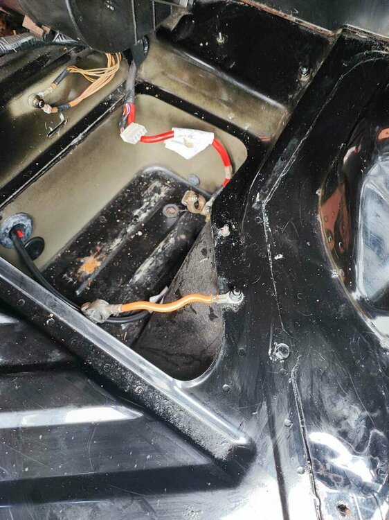

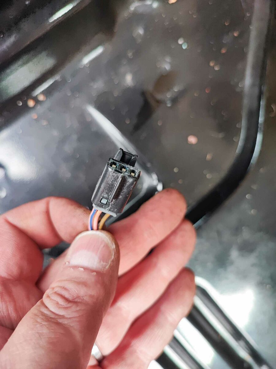

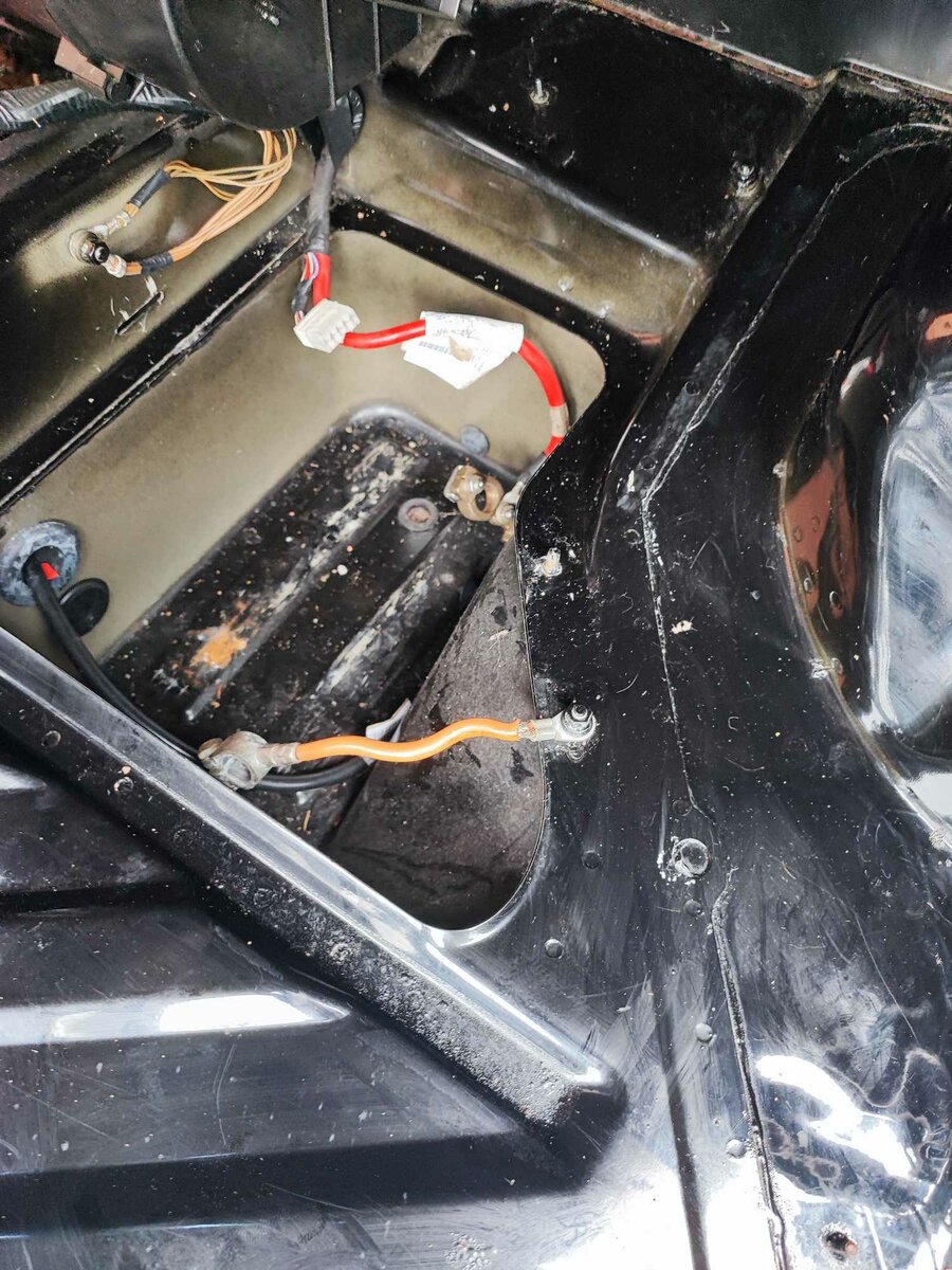

Ach so, mal eine kleine Frage nebenbei, auf einem Bild ist ein dreipoliger Stecker zu sehen, der war unter dem Beifahrersitz und ich habe keinen Plan wo der hingehört, ich vermute mal das er zum Subwoofer gehört wenn einer vorhanden ist.
Dein dreipoliger Stecker ist für den Schalter an der Kindersitzhalterung.
Diese - wenn eingebaut und angeschlossen- muss dann im Airbagsteuergerät freigeschaltet werden😉

vor einer Stunde schrieb Smartdoktor450:
Oooooookkkkkkk, habe ich wieder was gelernt, aber in dem Smart wird bei uns nie eine Kindersitzhalterung eingebaut werden.

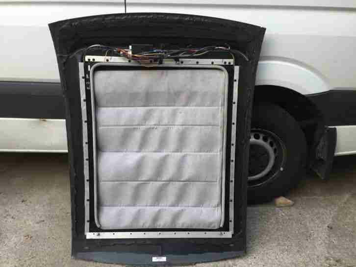

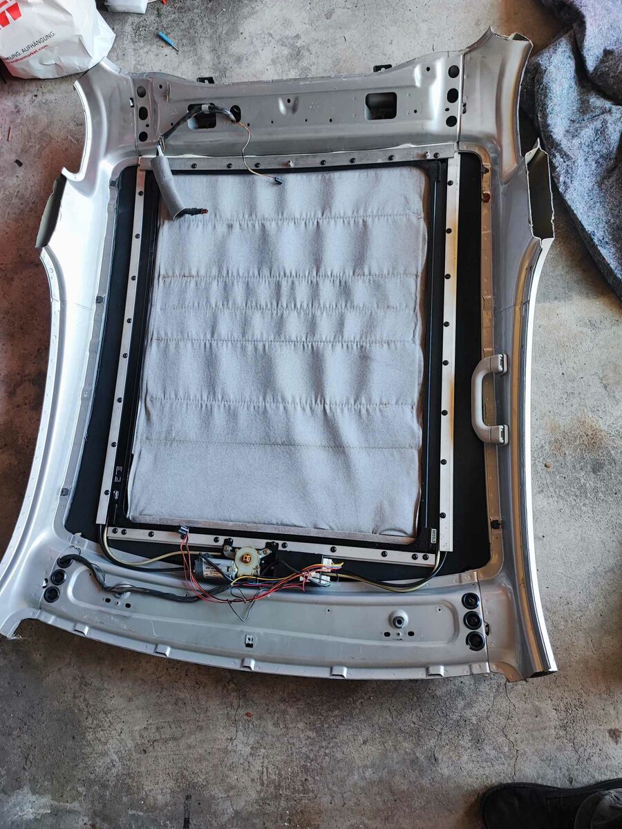

Wir waren gestern bei Smart King und haben ein paar Ersatzteile für die "Kleine" von meiner Frau abgeholt, unteranderem ein komplettes Faltschiebedach mit Innenhimmel. Ich war etwas überrascht (allerdings positiv) wie ich das in Empfang genommen habe. Es wurde mal eben das komplette Dach abgeschnitten und mir gegeben.
Ich feiere die Idee immer noch, und habe so auch einen direkten Vergleich wie es bei mir aussieht. 😁 😁 😁
Zu den Smart King selbst kann ich nur sagen, daß es ein sehr freundlicher und angenehmer Kontakt ist, der sich auch sehr gut auskennt mit der Materie. 😁 👍👍👍

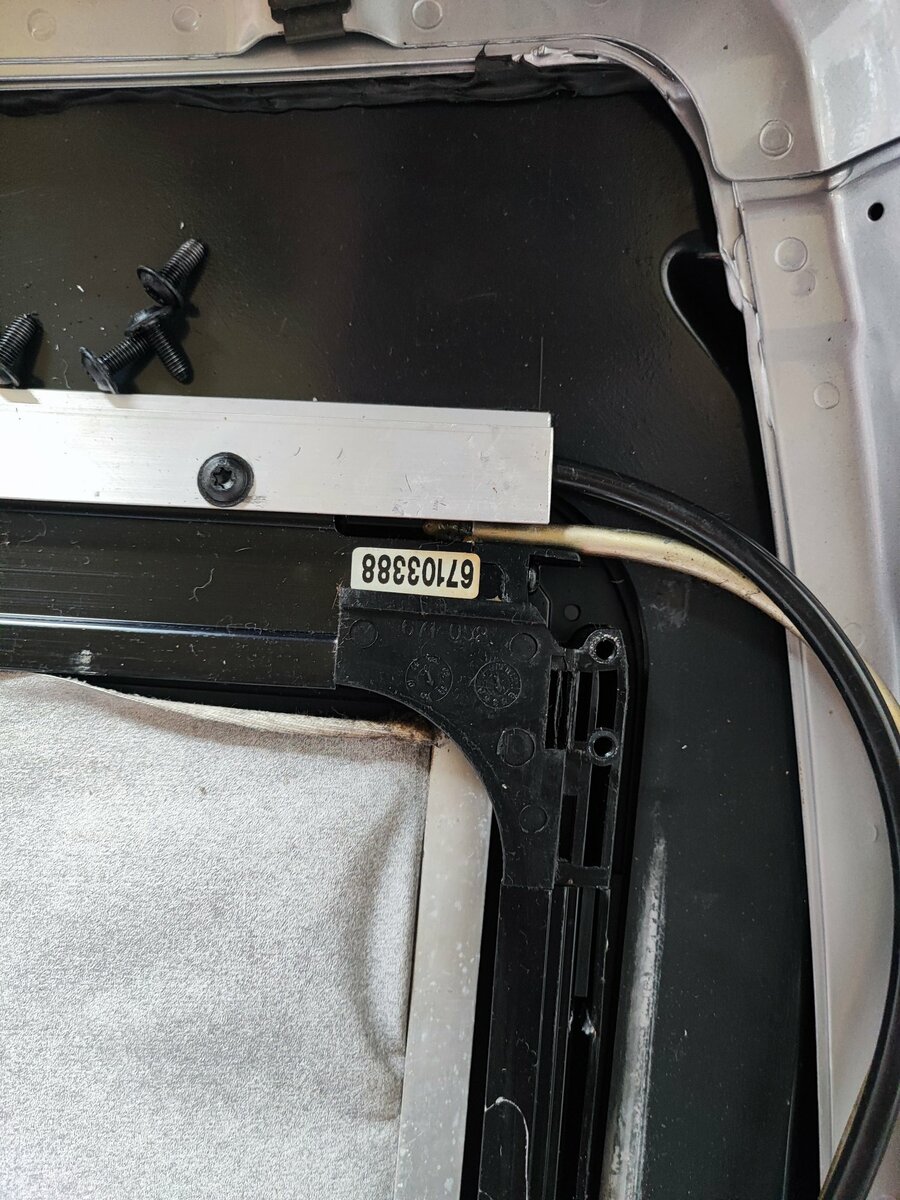

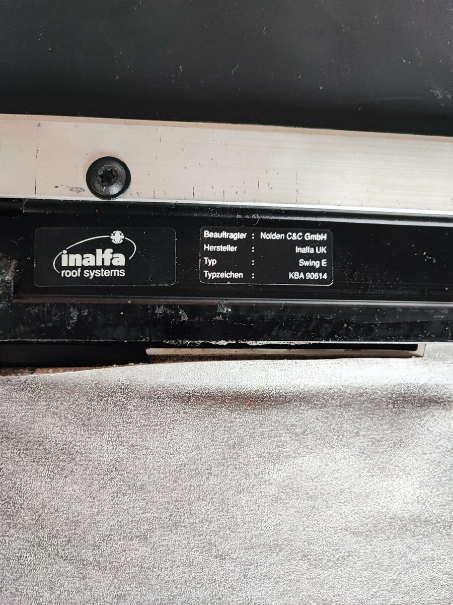

So noch ein kleines Update, ich habe heute das Dach vom Dach getrennt, und musste feststellen, daß man den Innenhimmel nicht vom Faltschiebedach trennen kann (ist vorne geklebt). Allerdings hat mich auch verwundert, daß dieses Faltschiebedach nicht von Webasto ist, ich bin bisher auf Grund meiner Recherchen davon ausgegangen, daß nur Webasto Faltschiebedächer im Smart verbaut wurden. In den angehangenen Bildern sieht man das es von Inlafa ist, die werde ich mal per Email kontaktieren und hoffe auf eine Antwort.
vor 59 Minuten schrieb Ghostimaster:
Danke für die Bilder, damit ist unsere Spekulation aus diesem Thread bestätigt.
Webasto wird dann wohl nur den speziellen Träger für die Dach-Integration gebaut haben und alles unter dem Brabus Label zu verkaufen, war mal wieder hauptsächlich bloß das Gleitmittel, damit die dicken Scheine leichter aus den Portemonnaies flutschen :classic_rolleyes:

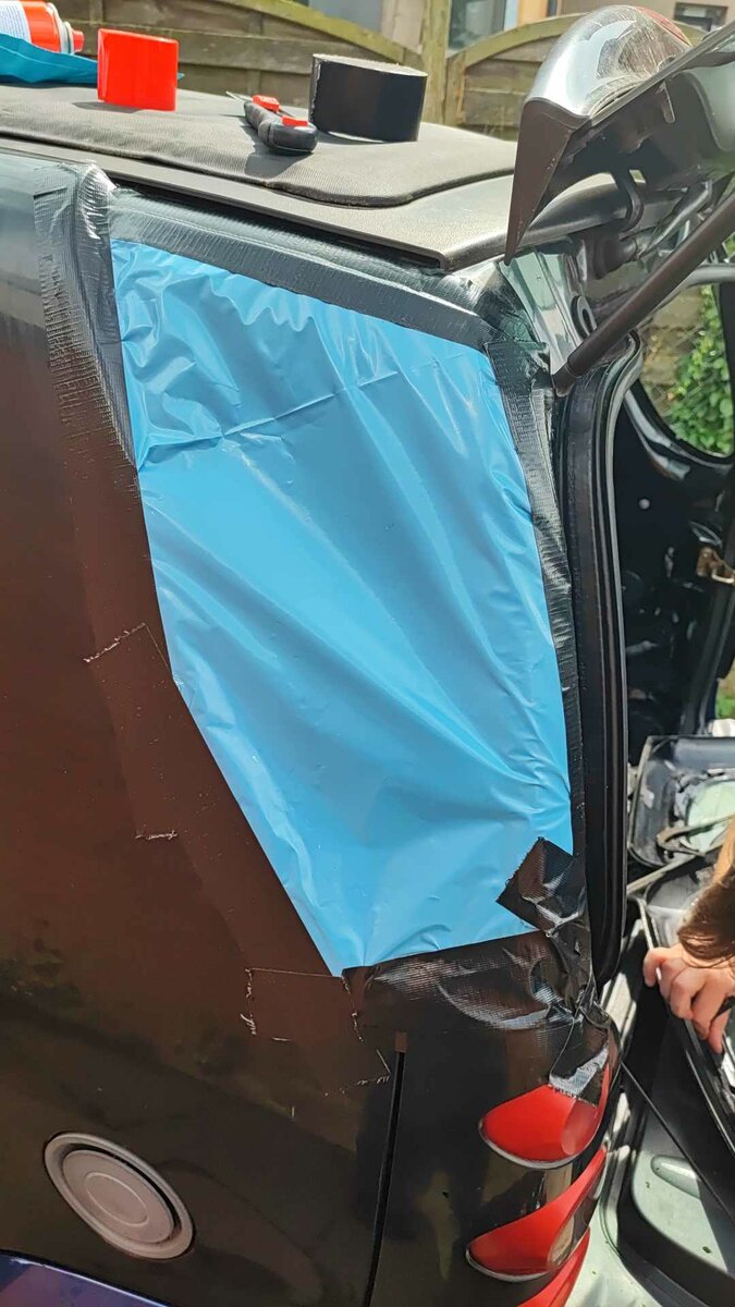

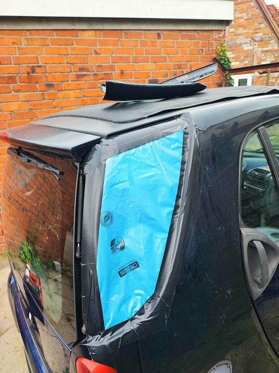

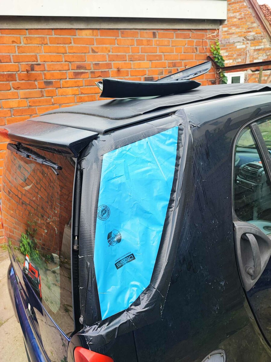

Ich habe die hinteren Dreiecksfenster ausgebaut (der kleinen Clipse unten zerstörungsfrei raus bekommen), und will sie neben dem neu abdichten mit Scheibendichtkleber auch schwarz lackieren (meine Frau möchte die komplett schwarz haben). Da es nicht mal eben zu Hause in ein paar Stunden nicht erledigt ist habe ich die Öffnungen mit einem Blauen Sack (extra stark) und schwarzem Panzerband abgeklebt, denn das Wetter hier oben bei uns neigt dann doch mehr zu Regen.
