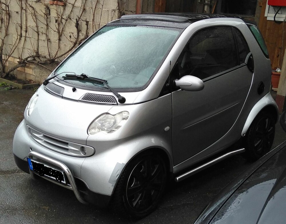

seit ein paar Tagen haben wir einen 450ger Bj.: 2002 mit einem Brabus Faltdach das nachgerüstet wurde. Leider mussten wir auf der Heimfahrt feststellen das es ab 80Kmh anfängt Geräusche zu machen und es zieht. Man kann dann teils durch diverse Ritzen die dann entstehen rausgucken...
Hat zufällig jemand so ein Dach verbaut? Mich würde interessieren wie es schließt. Ob es einfach zu geht und stoppt oder ob es sich auf die letzten Millimeter dann noch nach unten zieht damit es fest anliegt?? Wenn ich mir die Mechanik so anschaue müsste das eigentlich so sein. Oder hab ich da einen Denkfehler...?
Leider konnte mir die Suchfunktion nicht weiterhelfen. Kann mir jemand einen Tipp geben wie ich das Faltdach dicht bekomme?

Zur Funktionsweise der Mechanik kann ich Dir nix sagen, aber den Tipp geben, Dich schon mal auf die Suche nach guten Teileverwertern zu machen um Dir nötige Austauschteile zu sichern, denn Ersatz seitens Smart gibt es schon lange nicht mehr.

Alternativ kann man auch wieder ein Standard oder Glas Dach einbauen. Nur als Info für den Fall der Fälle...

Das es scheinbar keine Teile mehr dafür gibt hab ich schon öfters gelesen. Aber ne Explosionszeichnung oder eine Reparaturanleitung wären schön. Ohne sowas ist die Teilebeschaffung, auch beim Verwerter, nicht einfach.
Gegebenenfalls muss es auch nur eingestellt werden.
Cool wäre wenn sich jemand melden würde der das gleiche Faltdach verbaut hat.

Explosionszeichnung kann ich Dir auch nicht bieten, aber wenn Du eine irgendwoher bekommst, einen Link zur Suche der Teilenummern:

Die Teilenummer vom Dach war 550-900-01, eine Explosionszeichnung habe ich aber bisher auch noch nicht gefunden.
Einige vermuten ja, das Faltdach wäre ein inalfa SWING. Die Seilführung am Motor sieht auch tatsächlich ziemlich genau so aus.

Das mit dem Inalfa Swing hab ich auch schon mal gelesen. Aber so richtig weiter gekommen bin ich deshalb leider auch nicht... Irgendwer hat mal geschrieben das Webasto der Hersteller sein soll... :-?
Es bewegt sich gleichmäßig und schließt. Liegt vorne nur nicht richtig an und macht deshalb übelst Geräusche. Etwas ziehen tuts auch... Das kann/darf doch eigentlich nichts großes sein, denk ich.
Wie bereits geschrieben wärs cool wenn sich jemand melden würde der das gleiche Faltdach verbaut hat und berichten kann wie sein Dach schließt.

ich habe auch den 450 als Brabus Ausführung.
Das Dach schliesst rechts vorne nicht richtig und
ab 80 KM wird es unkomfortabel.
Weder SC noch Brabus hilft da weiter, in der Regel auch nicht der Meister um die Ecke.
Vielleicht mal doch inalfa kontaktieren und in Kontakt bleiben....
Ich hatte mir damals eines günstig aus dem Brabus Ausverkauf bei eBay gekauft und nachgerüstet. Da stand unter anderem Webasto auf dem Karton wenn ich mich recht erinnere.
