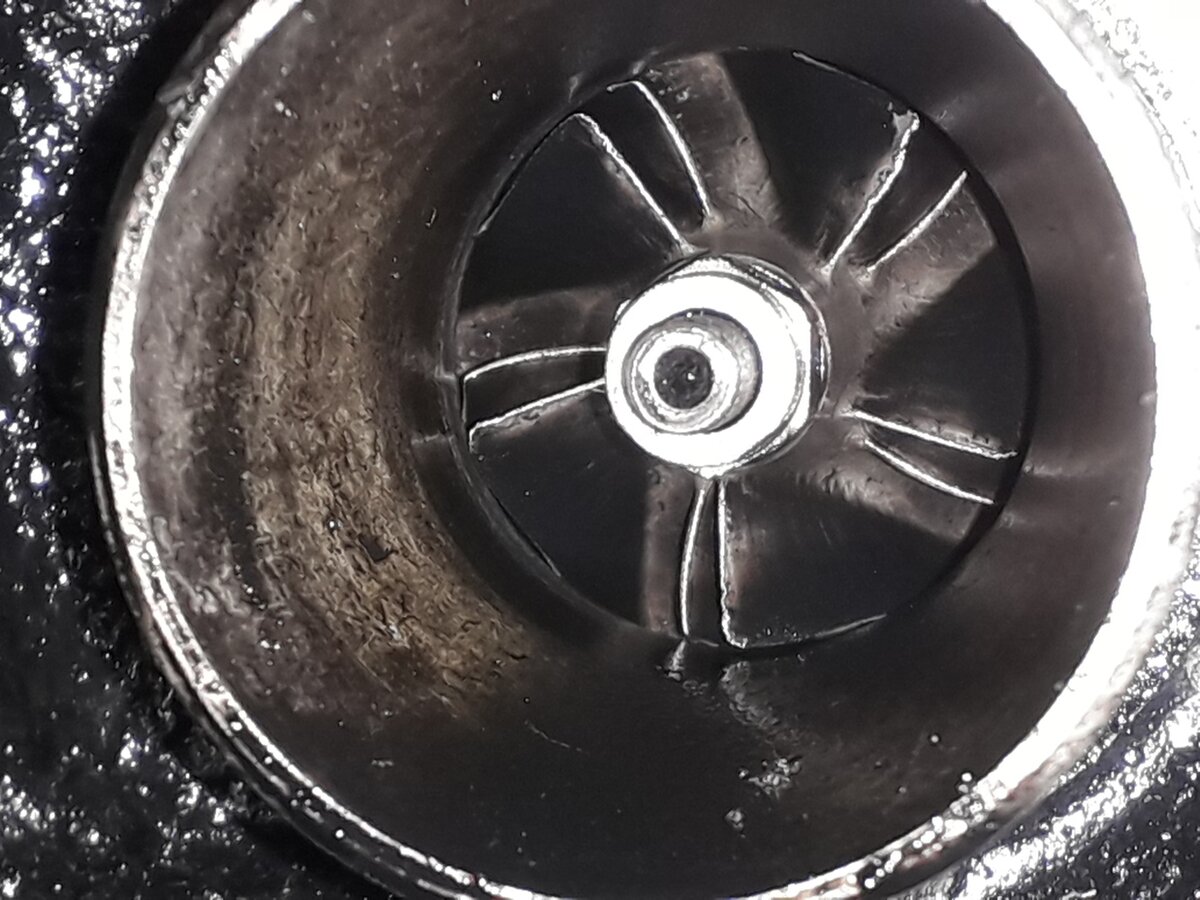

Ich abe mir dann mal das Verdichterrad vom Turbolader angeschaut - finde, es sieht für 322.000km noch recht gut aus (Foto siehe unten). In jedem Fall sind von dort keine Teile in den Motor geflogen, die ein Ventil beschädigt haben könnten.

Ich hab jetzt nicht alles komplett durchgelesen, aber dieses Verdichterrad findest Du sieht gut aus? Das hat doch irgendwas hartes durchgekaut, und wenn das in den Motor rein ist, ging das sicher nicht gut aus...
Nunja, ich hatte auch eher gedacht, dass sich das Verdichterrad aufgrund zum Beispiel eines Lagerschadesn selbstzerstört und dann Schaufeln etc. Richtung Motor flegen. Einen Fremdkörper hatte ich gar nicht in Erwägung geutogen, wo sollte der auch herkommen? Ist doch zwischen Luftfilter und Turboeingang nur Plastikrohr...
Zunächst war ich erschrocken, weil ich dachte, jede zweite Sprosse wäre verbogen - in Wirklichkeit sieht man dicht neneienander immer eine vrdere und ein einne hintere Kanbte. An der Nabe sieht man, dass die Kanten nicht in gleicher Höhe auf die Turbowelle welle trgernn. Hier gibt es ein ähnliches Bild eines Diesel.Turbolader

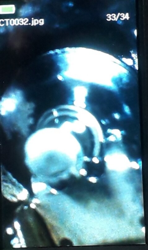

So, Ventildeckel war abeschraubt. Leider tatsächlich keine Chance, den bei nicht-abgesenktem Motor herauszubekommen. Konnte aber durch den Spalt mit dem Endoskop hineienleuchten. Ich war erst total verwundert - es sieht ja schon ganz anders aus als bei dem hier gezeigten Benziner. Abgesehen davon, dass es bei mr nicht goldig glänzt sondern alles schwärzer als schwarz ist, geht es beim Diesel ja viel enger zu! Habe dann zum Glück bei Ebay eine ganz schöne Bilderstrecke gefunden: Während die Ventile beim Benziner ja diagnonal angeordnet sind und die Schepphebel jeweils entsprechend wechselseitig montiert sind, liegen die Ventile beim Diesel alle in einer Linie und in Fahrtrichtung befindet sich, von der Nockenwelle aus gesehen, immer der Ventilschaft und hinten, als Widerlager, der Hydrostößel.

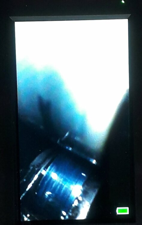

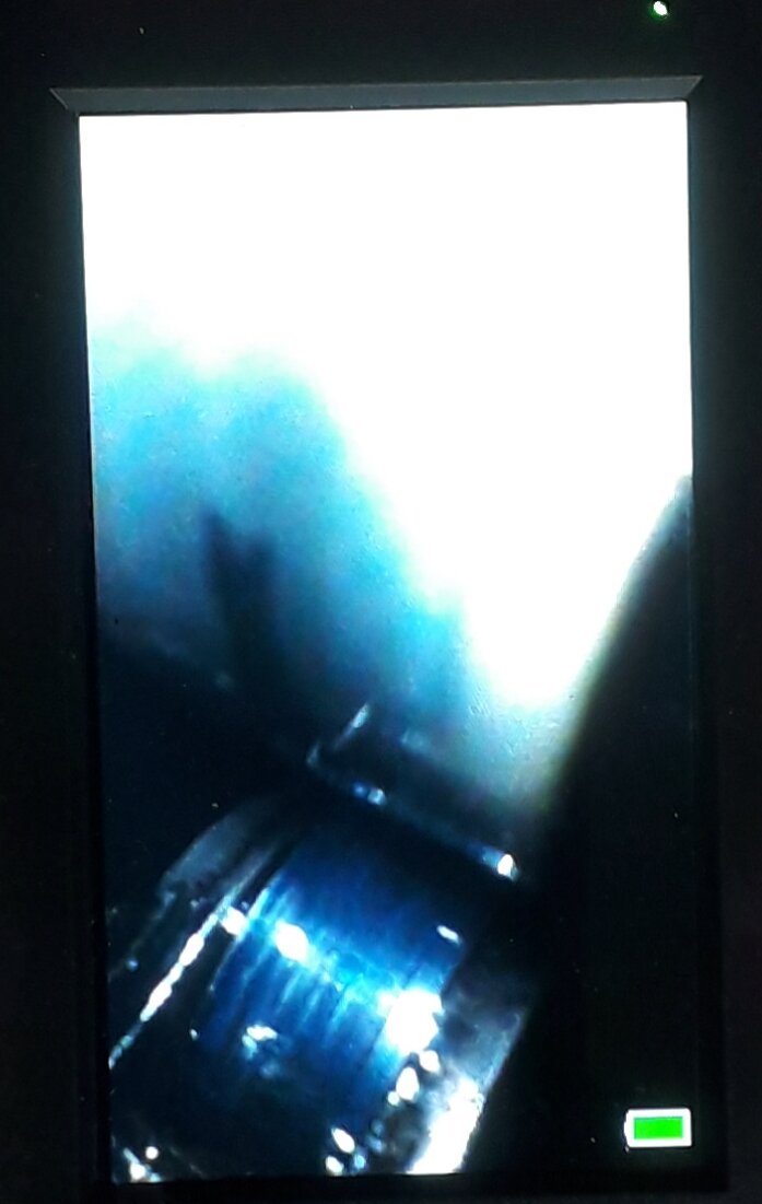

Als ich endlich wusste, wie es da unter dem Ventildeckel zugeht, war mir dann auch klar was ich sehe: Genau wie vermutet, ist einer der Schlepphebel vom Ventilschaft gerutscht, es handelt sich dabei um das Auslassverntil des ganz rechten Zxlinders (s. 1. Bild).
Das 2. Bild ist von unterhalb der Nockenwelle aufgenommen, hier sieht man als hellen Schatten oben den Nocken und darunter die Rolle, die, das sie nach unten gerutscht ist, keinen Kontakt zur Nocke mehr hat. Ein Vorteil der Enge beim Diesel ist, dass das Teil nicht frei herumschwirren kann und somit keinen anderen bewegten Teilen in die Quere kommen konnnte.
