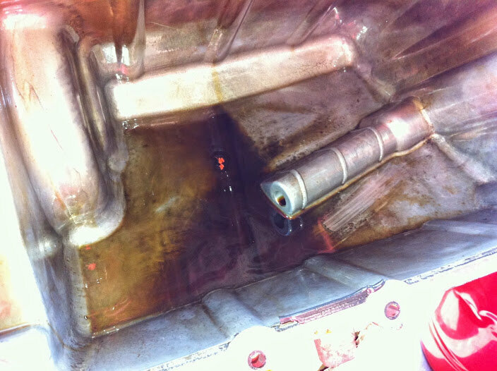

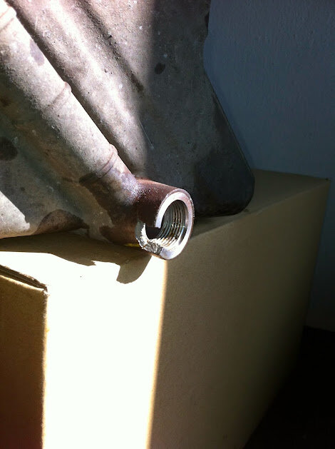

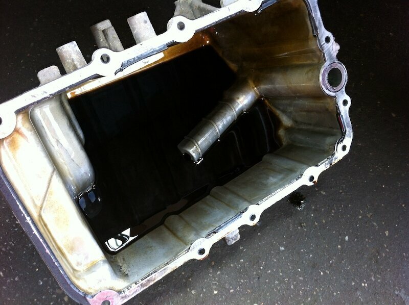

Das könnte durchaus sein und ich würde Dir auch empfehlen, die Schraube an Ort und Stelle zu lassen, ehe Deine Ölwanne so aussieht wie auf dem Bild von yueci, das unten zu sehen ist. Die Ölwanne des 451er Benziners ist nämlich nicht billig und auch nicht ganz unproblematisch zu tauschen! 😉
Das geht bei einer sehr fest sitzenden Schraube nämlich ganz schnell, daß die Ölwanne am Gewinde bricht! 😯
Außerdem kommt beim Absaugen mehr Altöl raus als wenn Du die Schraube öffnest, weil diese Schraube nicht der tiefste Punkt an der Ölwanne ist, da bleibt ganz schön was drin, wenn Du nur die Schraube öffnest, siehe zweites und drittes Bild.

Einen Ausbruch des Aludruckgehäuses der Ölwanne, wie auf den Fotos, ist meiner Meinung nach nicht ohne Zutun des Vorbesitzers passiert.
Ich denke, da wurde mal mit dem Hammer auf die Schraube drauf gearbeitet, vielleicht sogar in gutem Glauben um die Schraube zu „lösen“.
Aber das ist bei einem Aludruckguss fatal. Man quetscht bzw. verpresst das Gewinde, die Schraube geht in der Folge noch schwerer raus und das führt letztendlich zu Schäden am Gehäuse.
