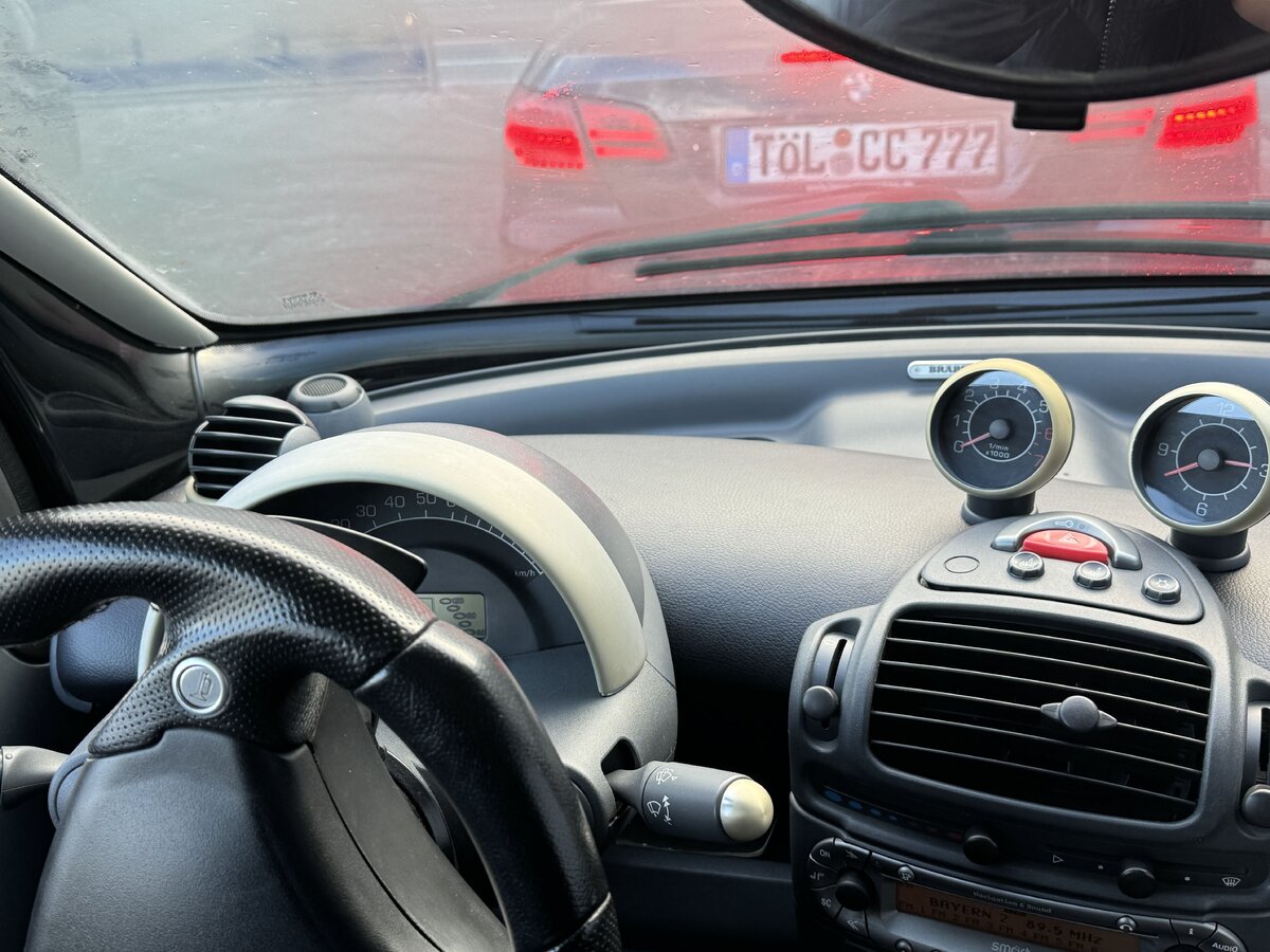

vor 26 Minuten schrieb 12557:
Sind das hier originale gut?
Das sind die originalen Lautsprecher, die direkt ohne Eimer unter das Armaturenbrett geschraubt werden. Die ist Kernschrott, insbesondere, die abgebildeten.
Die Treiber für die Eimer erkennst Du daran, dass sie den elektrischen Anschluss nicht auf der Rückseite sondern vorne am Rand haben.
Ich verstehe aber nicht, warum Du das Angebot vom dieselbub nicht annehmen willst. 🤔
In diesem Beitrag bzw. auf dem Bild sind die Lautsprecher in ihren Schallwandlergehäusen zu sehen, auch Eimer genannt.
Sollten bei Dir noch die Lautsprecher direkt unten an das Armaturenbrett geschraubt sein, könnte ich nicht verstehen, wie Du mit dem Sound zufrieden sein kannst. Sind bei Dir eigentlich die Hochtönertürmchen auf dem Armaturenbrett verschraubt?
Beim Smart gibt es grundsätzlich zwei verschiedene Varianten, in den älteren 450ern wurden serienmäßig die Schallwandlergehäuse verbaut, irgendwann kam dann ein Sparfuchs auf die Idee, bei den Smarts ohne Soundpaket die Lautsprecher direkt unten an das Armaturenbrett zu schrauben, was die Qualität erheblich verschlechtert hat. Die Eimer gab es dann nur noch in Verbindung mit dem Soundpaket. ☹️
Wenn allerdings die Hochtönertürmchen des Soundpakets vorhanden wären, dann sind auf jeden Fall die Eimer drin.
Dann könnte man diese dämmen und andere Lautsprecher verbauen.
