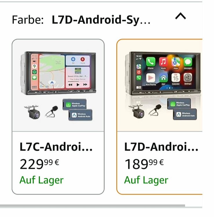

Ausschlaggebend war Apple CarPlay, physische Tasten, ein abschraubbares Display (warum, das wird später erklärt) und keinen hässlichen USB-A Anschluss auf der Front. Als Bonus soll es CarPlay Wireless haben und lt. Bewertungen auch funktionieren. DAB+ mache ich mit dem USB-Modul vom alten Radio. CD/DVD Laufwerk brauche ich nicht mehr, Musik kommt vom iPhone. Wie sinnvoll jetzt die mitgelieferte Rückfahrt-Kamera beim smart ist, da lässt sich drüber streiten.

Hast du das L7C oder L7D?

Ich habe das L7C bestellt. Der Unterschied ist, dass das "C" Android als Betriebssystem hat (mit allen App-Erweiterungen die möglich sind) und "D" ein in sich geschlossenes Betriebssystem hat, ohne die Möglichkeit Apps zu installieren. Ist heute geliefert worden, aber ich war nicht Zuhause 😬

Gekauft habe ich jetzt das gleiche Modell wie MMDN.

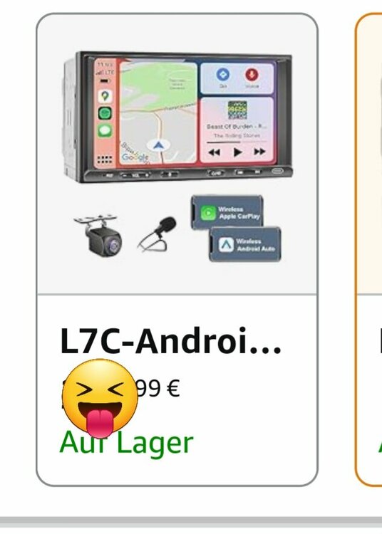

Warum ist über den 229,99 Euro jetzt ein Smiley drüber?
