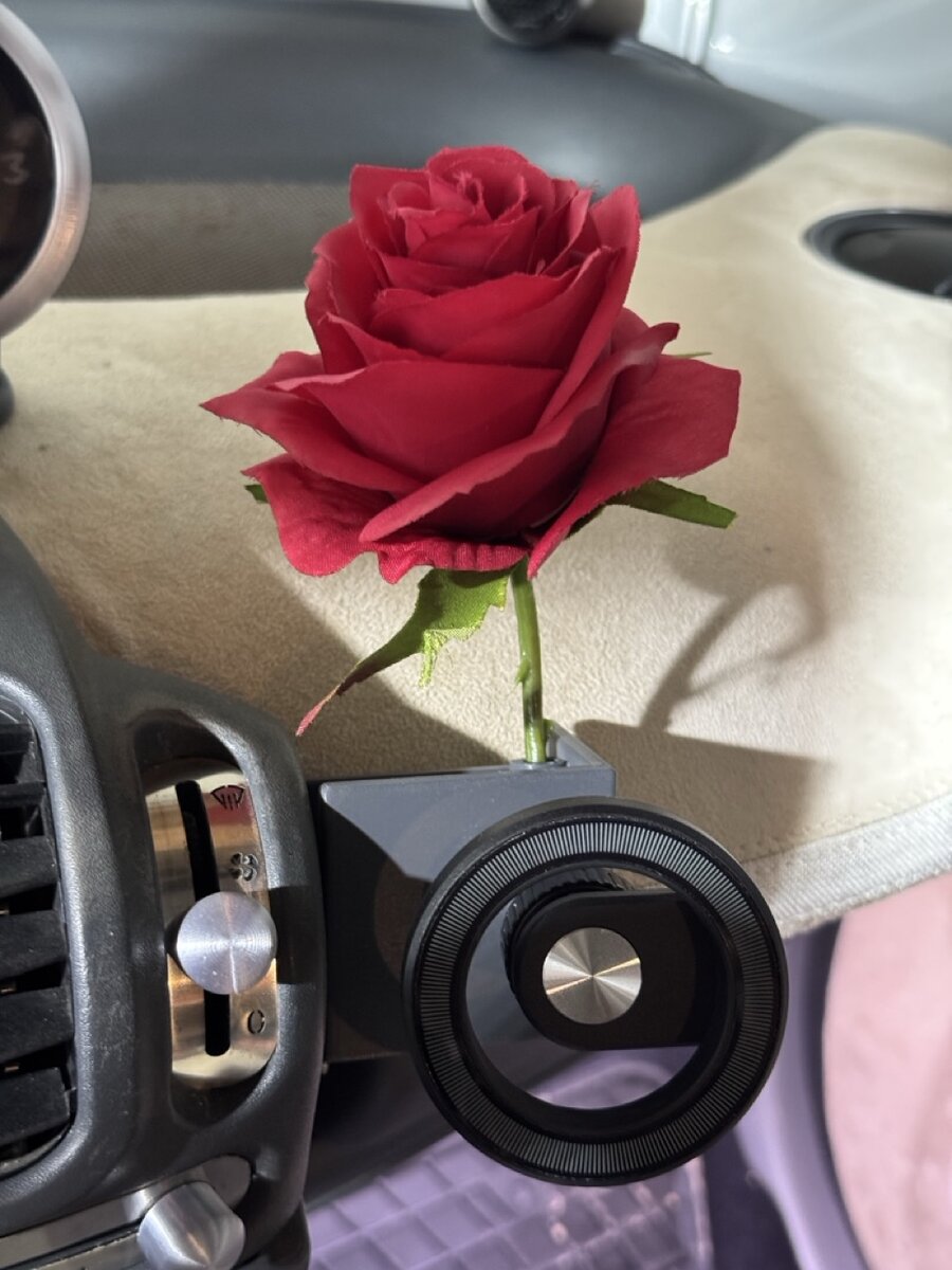

Habe heute meinen Handyhalter aktualisiert. Die Rose fährt nun seit 2002 in jedem smart bei mir mit und brauchte wieder einen anständigen Platz. Daher habe ich meinen vorhandenen Halter um eine kleine "Vase" für die Rose und einer fest auf der Platte integrierten Kugelaufnahme für meine magnetische Handyhalterung erweitert, denn von kleben halte ich nicht viel.

Cool 👍
Warte noch auf meinen a1 Mini Drucker, dann mal in die Software reinfuxxen...

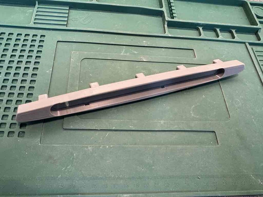

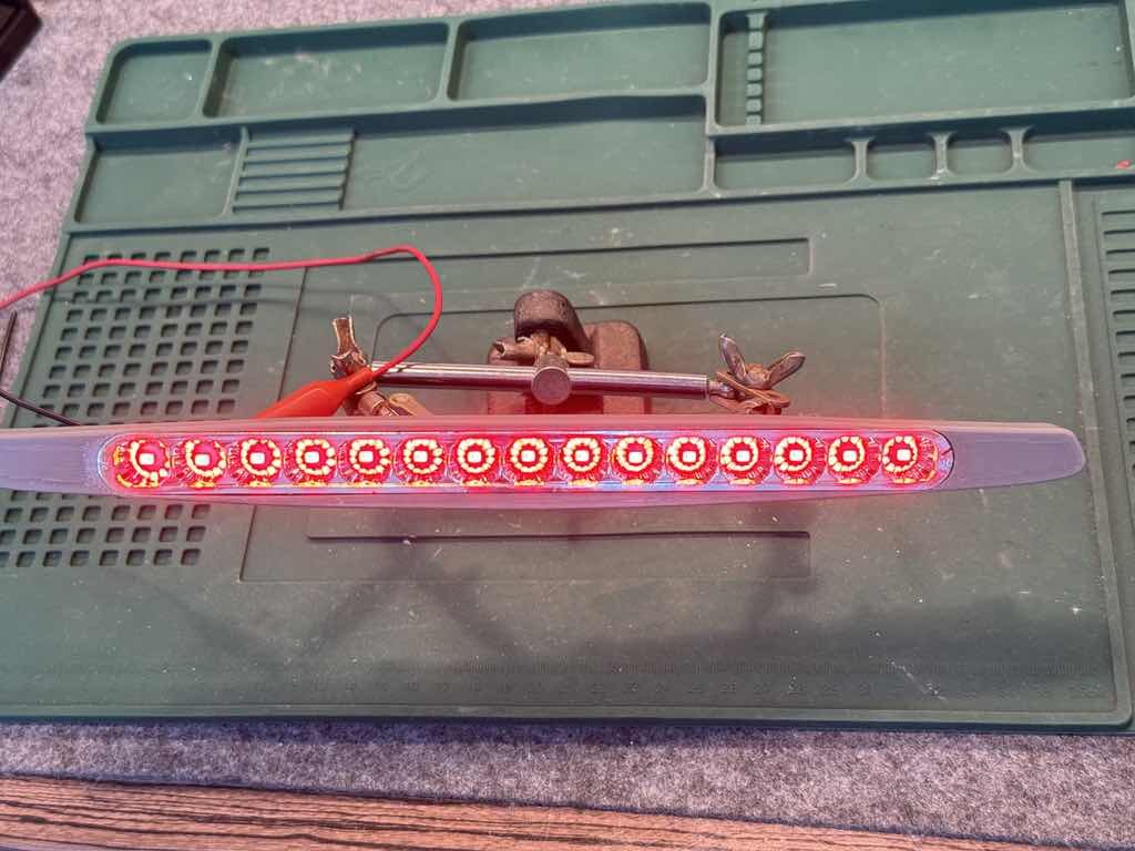

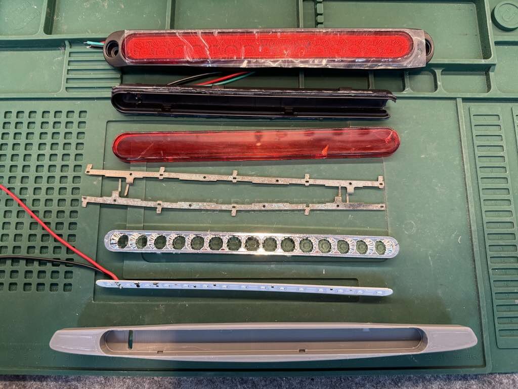

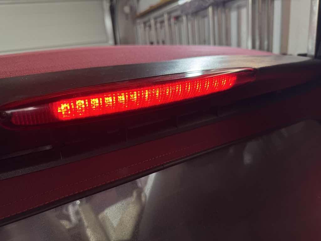

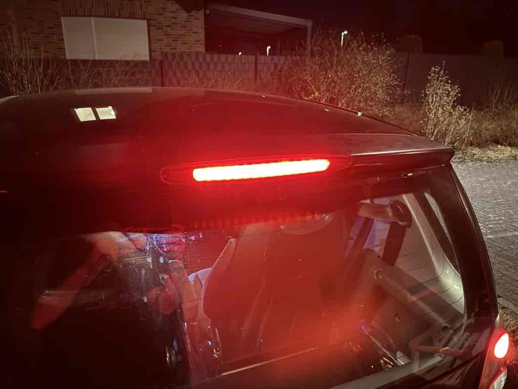

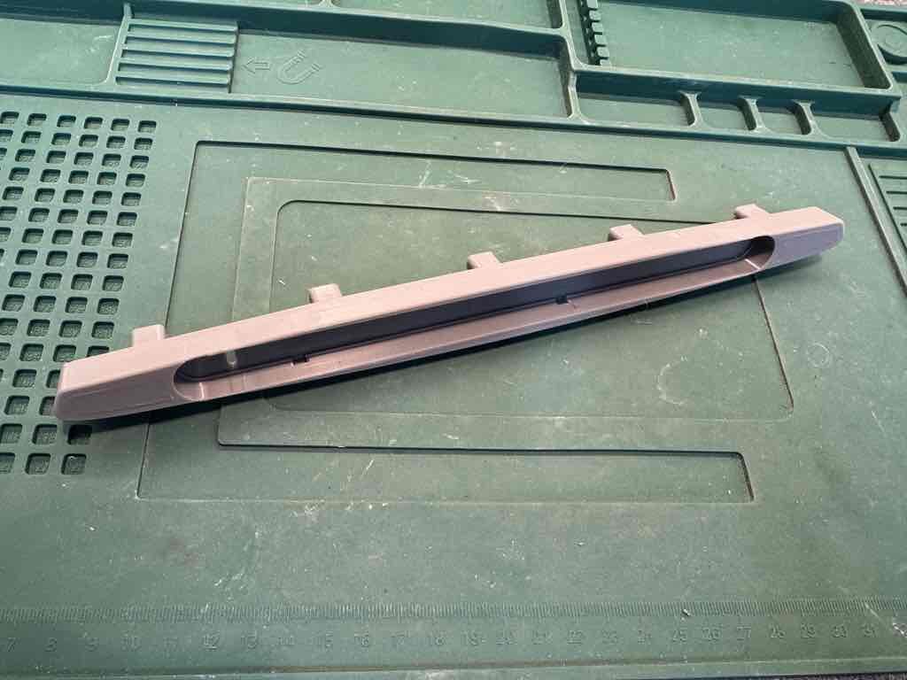

Da ich ständig Probleme mit vergammelten Lampensockeln der dritten Bremsleuchte hatte, habe ich mir aus dem Zubehör ein separates drittes Bremslicht bestellt, das auseinander genommen und eine Halterung dafür konstruiert. Nun habe ich nie wieder Sorgen dank LED's. Stelle die Tage eine Anleitung dazu ein.
(Halterung)
(die Einzelteile, ganz oben das Originalprodukt vor dem zerlegen)
(Funktionstest)
(fertig)

Hmmm. Gab es zumindest für's Cabrio mal käuflich in schwarz klar.
Gut gemacht. Gefällt.
Sind die Bremslichter Cabrio/Coupé identisch?
Das soll so sein. Coupé ist fertig, Cabrio liegt gerade im Drucker, kann ich daher morgen erst bestätigen. Ist aber alles hinter dem Originalglas. Und bevor hier wieder die Pessimisten rummoppern: ja, ich weiß, keine ABE. Sieht man hinter dem Originalglas aber nicht.
bearbeitet von MMDN
Gruß, M.
Ich finde die Lösung gut. Wenn ich auch tatsächlich nie Stress mit faulen Sockeln hatte. An dem klaren hab ich mich satt gesehen und fahre eh Rot. Eventuell Strick ich mir sowas irgendwann mal zusammen, in der Rente oder so. 🤣
Es wäre auch möglich das Originalglas wegzulassen und nur eine Halterung zu drucken, welche die Lücke überbrückt. Dann wäre es auch offiziell zulässig.

Das dritte Bremslicht ist beim 450 und 452 (Wickeltisch) identisch. Beim 450 ist es egal ob Cabrio oder Coupe. Beim 452 weiß ich das es auch in den Wickeltisch passt.
Ich musste gestern bei beiden Versionen vom 450 und beim 452 (Wickeltisch) durchtesten ob die Leitung oder nur die Lämpchen defekt sind und weiß es daher. 😁

Sehr geile Arbeit und ich hätte definitiv Interesse daran. 😁
vor 1 Stunde schrieb Funman:
Und sieht aus wie ein adaptiertes Geschwür.
LED ins original Glas ist schon der richtige Weg.
Cabrio passt auch, wie @Ghostimaster gesagt hat.
vor 8 Stunden schrieb Funman:
Erkläre mal bitte wie Du dann die LED-Platine gegen Spritzwasser abdichten willst? Abgesehen davon, dass es dann so aussieht als würde es da nicht hin gehören.
Aus welchem Grund wäre dass dann "offiziell zulässig"? Das erschließt sich mir gerade nicht.
Gruß, M.
Aber eins noch. Die LED faulen dir ab jetzt weg. Dicht ist das nicht mehr als vorher. Bei der erwähnten klaren (LED leuchte) habe ich wegen dem deutlich sichtbaren Schwitzwasser Löcher in die Unterseite gebohrt.
bearbeitet von MBNalbach
Eine Möglichkeit ist, im originalen Bremslicht die Lämpchen gegen LED zu tauschen. Dann hat man LED, aber keinen besseren Feuchtigkeitsschutz als original. Ist am einfachsten, geht ohne 3D Druck. Hab ich so gemacht.
Eine andere Möglichkeit wäre ein vergossenes wasserdichtes LED Modul mit Zulassung einzusetzen. Dazu dann einen Rahmen drucken der den Zwischenraum ausfüllt. Ordentlich gemacht muß der auch nicht aussehen wie ein Geschwür. Natürlich muß das Modul kleiner sein als der Ausschnitt. Wenn das zugelassen sein soll darf das originale Glas nicht drüber gesetzt werden.
Ach übrigens, dieses Bremslicht hat original eine Gummidichtung die oft fehlt. Das ist dann oft die Ursache für Mooswachstum im Bremslicht.
Meine Dichtung ist da. Habe auch welche aus Gummischnur probiert. Das Klarglas Teil wurde immer wieder feucht. Dann drei kleine Löcher und gut war's.
Nö, habe einen Platinen-Versiegelungslack benutzt. Damit sprühe ich schon seit Jahren im Garten jede Solarfunzel mit ein, weil die ohne Versiegelung nur maximal ein Jahr halten.

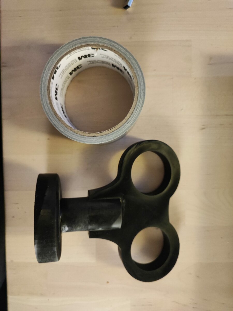

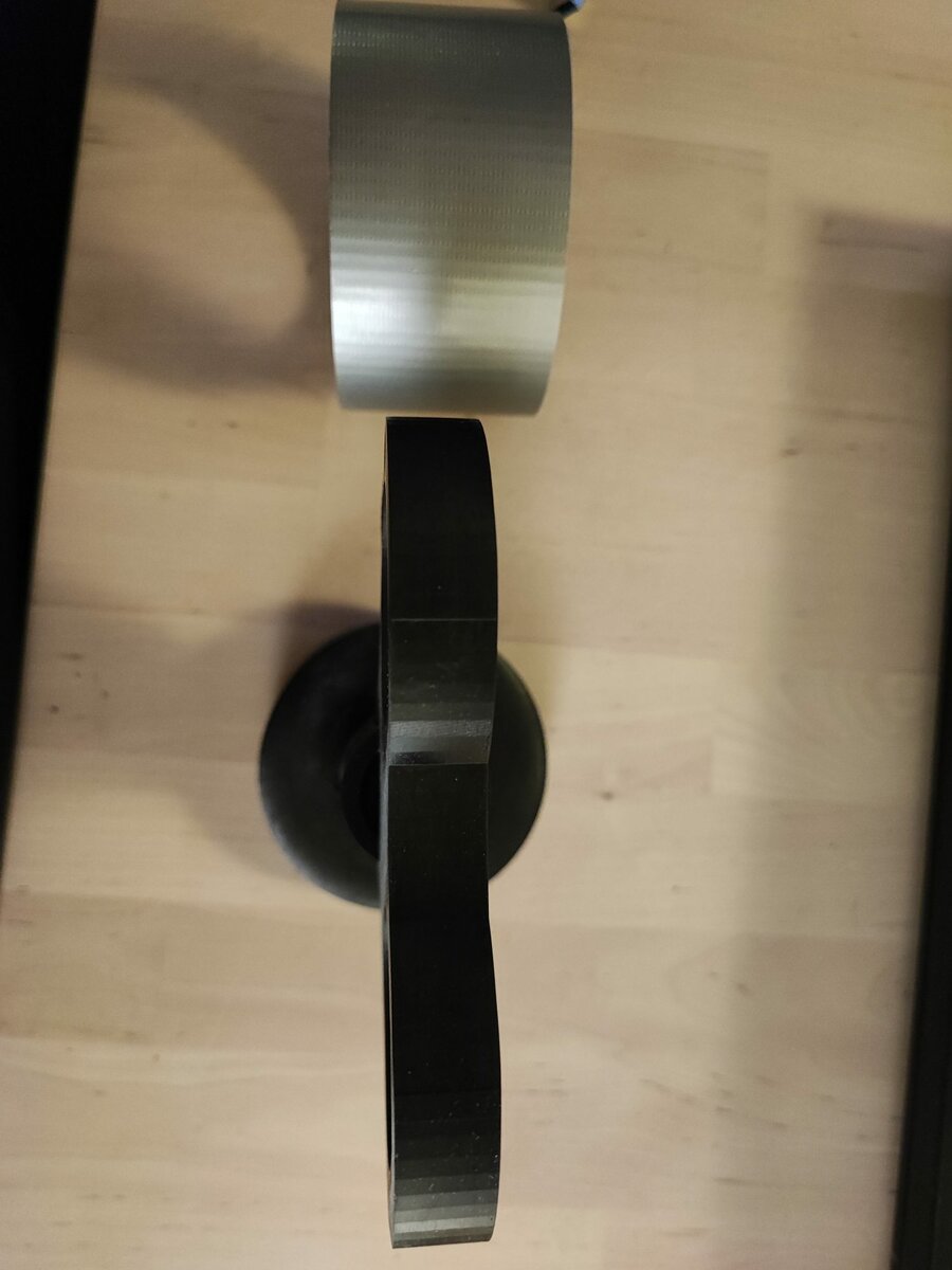

Zwar nicht Smart, 3 Teile für die knapp 30 Jahre alte 4 D Maglite gedruckt, Batterie zu 18650 Lithium Akku mit USB c laden Adapter, Adapter für Aufnahme eines LED drop in, Halter für die olle Lampe. Immerhin wurde in diesem Beitrag 3D Druck erwähnt.
Ich habe da mal was erstellt. 😁
Die Rolle Panzerband ist zum Größen Vergleich daneben. 😁
