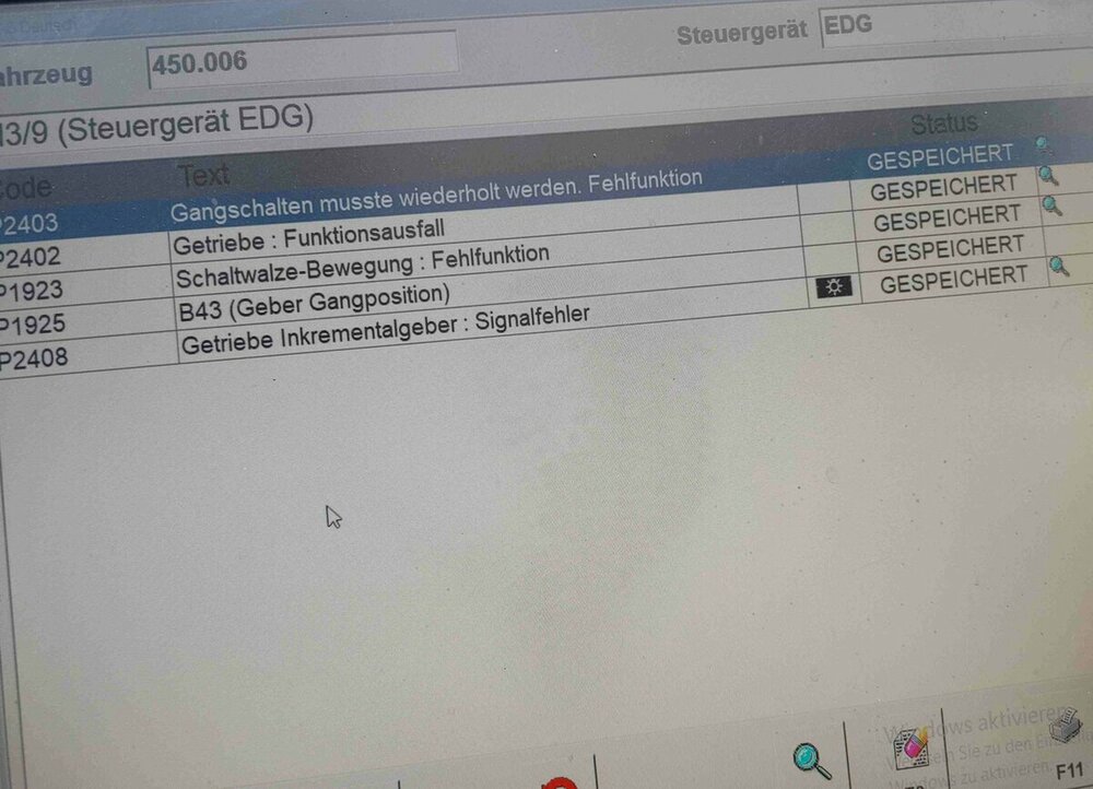

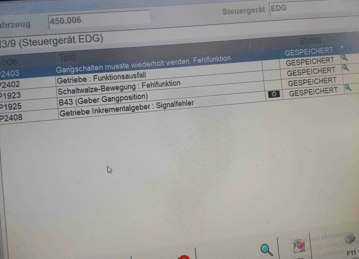

moin, ich möchte diesen Beitrag mal hochholen, weil mein 450cdi ja auch gerne die drei Balken anzeigt.
Es nervt und wird m.E. mehr.
Deshalb war ich heute bei einer Stardiagnose,
die haben beigefügtes Bild  ausgelesen.
Jetzt möchte ich die Dreibalkenfachleute fragen, wo würdet ihr jetzt ansetzen?Getriebestar.thumb.jpg.4bfee8aa39610715f496f6093de4f0c5.jpg
Den Kabelbaum zum Getriebe würde ich vermutlich als erstes checken.
B43 ist der Drehwinkelsensor aber das könnte nur ein Plausibilitätsfehler sein, wenn die Steuerung versucht die Schaltwalze anzusteuern aber dann die Position des Drehwinkelsensors nicht zu den Werten vom Inkrementalgeber passt.
Im hinteren linken Radhaus, wo der Kabelbaum zum Getriebestellmotor hinter die Plastikverkleidung verschwindet, ist eine bekannte Problemstelle, an der Leitungen gerne aufscheuern.
bearbeitet von 450-3
 ich Danke dir, den Kabelbaum habe ich aber natürlich als erstes untersucht, es gab da zwar angescheuerte Kabel,
aber weder waren die durch noch hatten die miteinander Kontakt. Ich habe das dann mit Isolierband
isoliert. Ich denke die Kabel sind ok.
Ist dieser Gangstellmotor schwierig auszubauen? sonst würde ich mir den mal näher ansehen.
vor 3 Stunden schrieb Rollerfahrer:
Hat die SD keine Fehlersuche vorgeschlagen? Wäre vermutlich sinnvoller, das erst mal abzuarbeiten.
Viel zu sehen gibts an dem Motor ja nicht. Falls vielleicht die integrierten Inkrementalgeber kaputt sind, bräuchte man zum prüfen schon einen kleinen Testaufbau mit Oszilloskop.
Ok, sollte man aber trotzdem nicht unterschätzen. Bei mir war ein winziges Loch in der Isolierung, irgendwann anscheinend mal fachgerecht von einer Werkstatt mit Isolierband umwickelt und in Wellrohr versteckt.
Als ich sie Jahre später repariert habe, waren über 20 cm innen total korrodiert, weil Feuchtigkeit in die Leitung gezogen ist.
Dir feinen Litzen korrodieren auch komplett weg.
