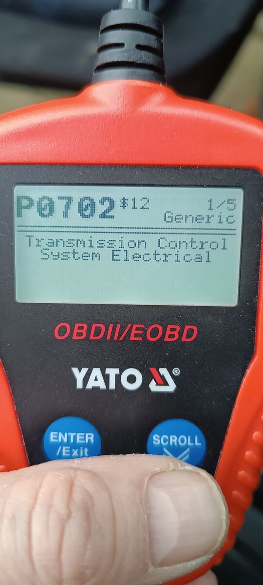

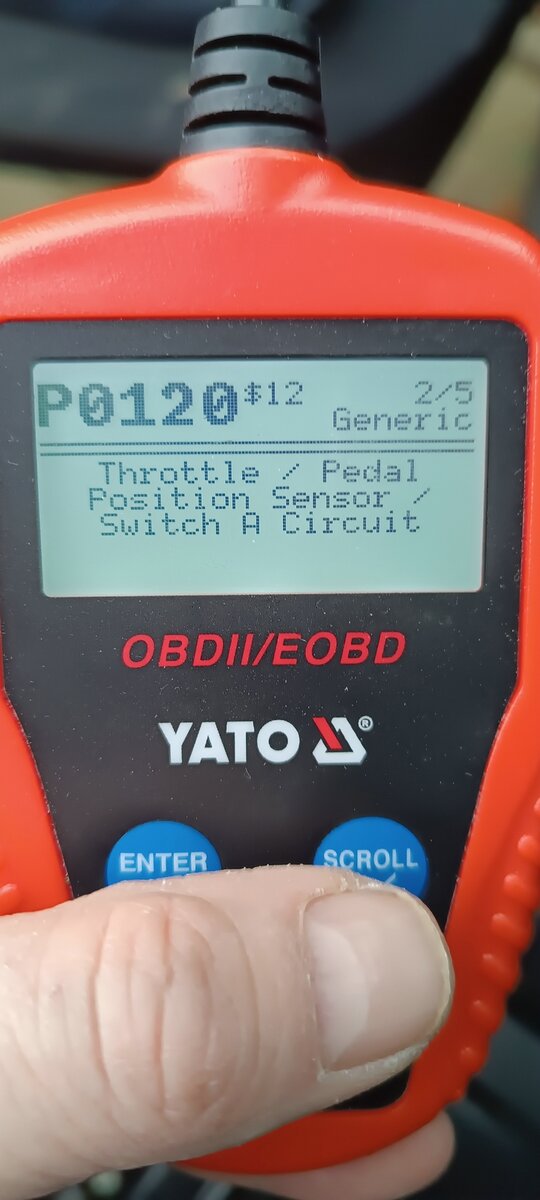

Also, ich habe mal die 5 Errors fotografiert und dann stand da noch was von Freeze Frame - was auch immer das...
bearbeitet von Geschrumpft

Nur Motorsteuergerät ausgelesen?
Kann er die anderen Steuergeräte auch?
Nimmst mal die P Nummern und schaust hier was es bedeutet
https://www.evilution.co.uk/mod/obdii-error-codes.htm?highlight=engine%20error
Bringt dich aber nur bedingt weiter denke ich.
Lg Max

Hmm, also das P2035 Turbocharger, das dürfte evtl. das bereits vorher vorhandene Problem mit dem Leistungsverlust sein.
Also, irgendwie steht in der verlinkten Liste eigentlich nur das gleiche wie auf dem Display.
