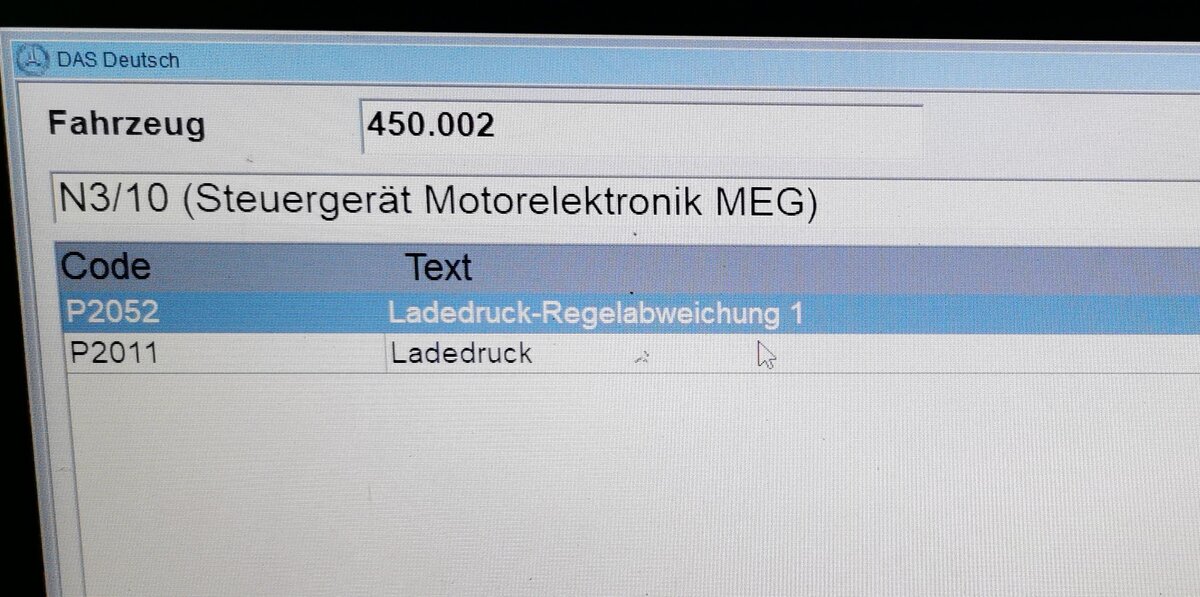

Grüße euch.
Es geht um einen 450er aus 05 700cc 61ps.
Ich drops habe mit xentry ein wenig rumgespielt....
Naja, das ging schief.
Der Button Brabus tuning aufspielen hat irgendwie das Hirn bei mir ausgeschalten.
Nun hab ich keinen ladedruck mehr.
Xentry meldet p2052 ladedruck regelabweichung 1 und p2011 ladedruck.
Ich meine er überschreitet den ladedruck.
Kann mir bitte jemand aus der Klemme irgendwie helfen?
Hab bis jetzt nichts gefunden um das rückgängig zu machen.
Danke
MfG Paul
bearbeitet von Peppermint87
Du musst jetzt über ein galetto das Originalfile wieder aufspielen. Das File kann ich bei Bedarf zur Verfügung stellen.
Vielen Dank für deine Hilfe 🙂
Hab mich mal etwas mit galetto beschäftigt.
Bei dem bekannten Auktionshaus gibt es die Teile für recht wenig. Taugen die was? Oder kannst du gar was empfehlen?
An der file wäre ich interessiert.
MfG
Paul
Hi ja das ist ein 0815 Obd flasher. Dumm wie brot aber funktioniert kannst du kaufen für 10 - 20€ so in der Preisregion. Das File kann ich dir via Email schicken.

Grüße euch,
Hier ein kleines Feedback.
Die Kugel rollt wieder anständig, das ganze hat funktioniert mit galetto.
Danke für die Hilfe.
